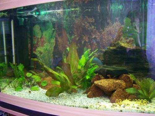

Witam wszystkich, chciałbym zaprezentować swoje akwarium:
Zbiornik:
- 216l
Filtracja:
- filtr kubełkowy JBL 250
- filtr wew. Aqua Szut coś tam 1000
-grzałka 200W + oczywiście osobna instalacja termostatu
- kilka roślin( Echinodorus barthii, E. ocelot, Microsorium pteropus, jakaś amazonka z której zostały strzępy) jeden duży korzeń, podłoże drobny żwir + drobno skruszony granit
Woda:
-pH 6.5 (już stabilne)
-NO2 - 0
-NO3 - ok 10mg/l
-GH - 7
- KH ok. 6
- podmiany - 15% co tydzień

Wyciągnij te kamienie.To nie jest dobry pomysł do akwarium z paletkami.

Piotrek .Mój kolega Zwardi dopiero się uczy przygody z dyskowcami .Tak więc co nieco trzeba mu wybaczyć .Tak czy inaczej baniak do pierwszych palet przygotowywał skrupulatnie i długo .Myślę że z wystrojem akwa też po czasie dojdzie do wprawy .Darek , przydało by się jeszcze zrobić kilka fotek z przodu oświetlonego akwa ,bez lampy błyskowej i w ciemnym pokoju .Tym sposobem podkreślisz walory akwa

Zgadza się, ponad 3 miesiące minęły zanim zawitały w nim Palety,
jak znajdę chwilkę czasu to pstryknę i zamieszczę conieco, kamienie dziś wywaliłem, w sumie racja - zajmują miejsce i chociaż to czerwony granit, to nie one mają ozdabiać to akwa. Stanpiter, też się nad tym zastanawiałem, chociaż wodę mam "uspokojoną" :) Poza tym wszystkie rady mile widziane, chociaż akwarystyką zajmuję sie wiele lat dopiero od niedawna zacząłem przygodę z Dyskowcami 8)
