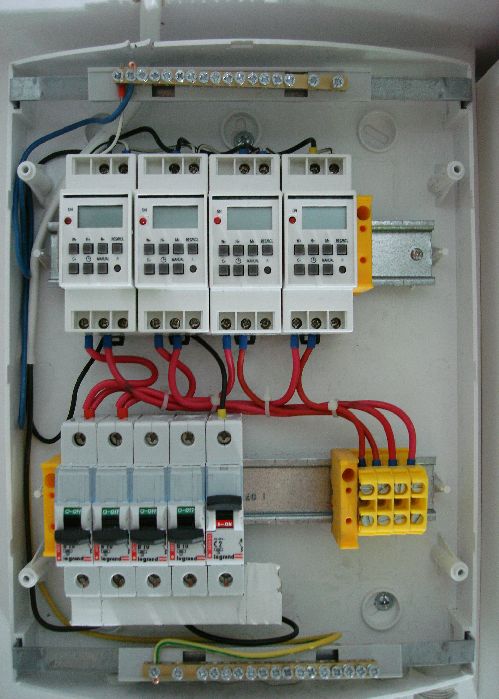

Przyszedł czas na rozdzielnię prądu z prawdziwego zdarzenia. Jej wyposażenie nie jest jeszcze pełne, ale to co potrzebuję w tej chwili, już jest i musi wystarczyć.
Świeżo po montażu, więc jeszcze nic nie jest do niej podpięte - tym zajmę się po południu.

Laikiem jestem w tej dziedzinie, ale zupełnie niedawno elektryk zakładał mi też rozdzielnię i wyłącznik "różnicowo-prądaowy" polecił i założył u mnie, podobno niezbędny w naszym fachu, czyli ciągłym grzebaniu w wodzie pod napięciem :)

Mimo tego, że go tutaj nie widać, to jednak jest. Główny przewód zasilający idzie z nieco większej rozdzielni w mieszkaniu, a tam jest i różnicówka, i główne zabezpieczenie.
Docelowo będzie jeszcze UPS.

Oczywiście, ale trzeba sprawdzić czy nie ma założonego ogólnie na całą instalację w mieszkaniu. Jeżeli jest nie ma co powielać.
no właśnie :-)
Ja bym się jeszcze postarał i przewody fazowe zrobił innymi kolorami inaczej o wielkie bum będzie łatwo przy podłączaniu :-)

Jestem z zawodu elektrykiem i w razie czego mogę pomagać w planowaniu instalacji .

IreneuszKaczor pisze:Mimo tego, że go tutaj nie widać, to jednak jest. Główny przewód zasilający idzie z nieco większej rozdzielni w mieszkaniu, a tam jest i różnicówka, i główne zabezpieczenie.
i jak gdzieś w domu będziesz miał lekkie zwarcie to cały zbiornik stoi ... lub odwrotnie :?: :?:
Zastanów się.

Chyba że pociągnie na żywca zasilanie z głównych faz (wszystkie 3) pod zbiornik i tutaj założysz różnicówkę tylko dla akwa.
Warto podciągnąć wszystkie fazy bo przy wiosennych burzach nie wszystkie fazy masz w domu i może akurat brakować tej która zasila gniazdka w domu a będzie np ta która zasila oświetlenie.

Raczej się zastanowiłem, i wymyśliłem,że:
- podczas remontu mieszkania instalacja zostanie przygotowana pod trzy fazy
- poszedłem do energetyki i wybecalowałem za zmianę licznika na trójfazowy
- z głównego zabezpieczenia 20A wydzieliłem osobną linię na zabezpieczeniu różnicowo-prądowym 16A na potrzeby akwarium
- linię tą zakończyłem rozdzielnią widoczną na zdjęciu powyżej
Czy coś sknociłem?
Zdaje się, że raczej nieprecyzyjnie opisałem budowę rozdzielni w mieszkaniu.
Jest tam zabezpieczenie główne 20A, pod nim różnicówka na kuchnię, osbna różnicówka na łazienki, osbna na akwarium i osobne zabezpieczenia na gniazdka i oświetlenie w mieszkaniu odpowiednio pogrupowane.
Staram się opisać sytuację maksymalnie jasno, jak na możliwości nieelektryka.

Aż za dużo tych różnicówek jak na mój gust, ale skor cię stać na to to dlaczego nie... Mirek z całym szacunkiem ale bez różnicówek to tylko kwestia czasu kiedy będzie można powiedzieć "a nie mówiłem" choć wcale nie chcę tego mówić. Tym bardziej jeżeli w domu są małe dzieci to różnicówka jest KONIECZNA.

źle mnie zrozumiałeś, ja nie jestem przeciwnikiem różnicówek. Problemem dla mnie było zastosowanie jednej na cały domek, ale kolega już się wytłumaczył.
Nie popadajmy w panikę Piotrek .Kolory przewodów na tej długośći "ska -czasowy"są bez znaczenia dla nawet laika .Ważny jest podział obwodów ,i jego osobne zabezpieczenie.A na różnicówkach można się "przejechać' że hej.Czasem "wylatuje"ot tak sobie .Najlepszym i pewnym zabezpieczeniem jest sama "eska"odpowiednio dobrana do obciążenia .Znakomicie chroni instalację ,nie robi niespodzianek i jest w miarę pewna

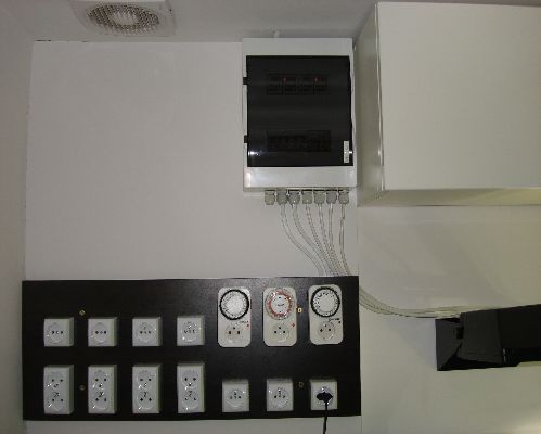

widok od kuchni

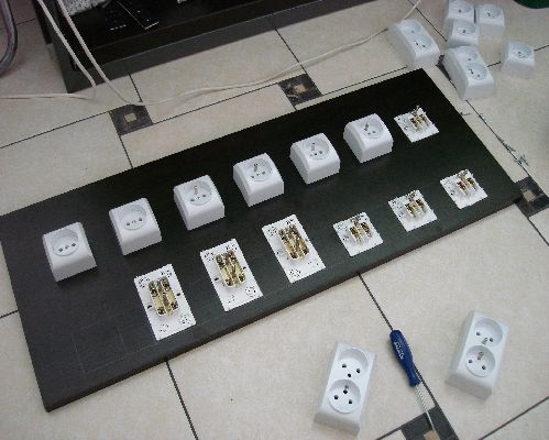

A tak wyglądały prace nad rozdzielnią prądu:

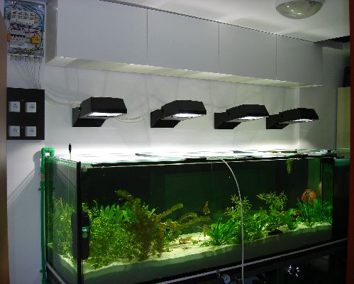

Akwa pikne, otoczenie tyż, rozdzielnia wzorowa, tylko jak widzę 1/5 wysokości zakryte w piachu opartym o szyby to estetyka mówi nie... Widzę 2 wyjścia dla plenumowców: albo "pokrywa" od dołu albo pogłębić akwa i "pokrywa" od dołu.
