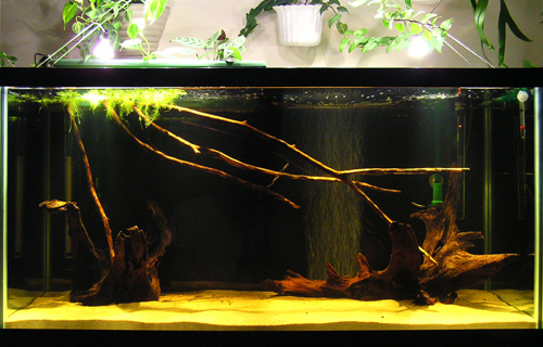

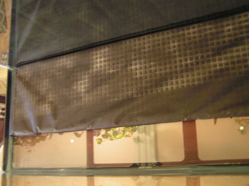

Z czego,lub jaki patent wykożystales na krate do plenum?
Gregi
Posty: 67
Post autor: Gregi » 27 kwie 2007, 13:31
fangornn pisze:Skrzystam z okazji i zadam swoje pytanie. Czy to "plenum" o którym mowa, to filtr podżwirowy? Jeśłi nie, to proszę o przyblizenie mi tego tematu. Czym to się je i do czego służy?
Myślę, że lepiej to zagadnienie wyjaśnione jest w tych wątkach:
http://pkmd.pl/index.php?name=PNphpBB2& ... pic&t=1887
oraz http://pkmd.pl/index.php?name=PNphpBB2& ... pic&t=2213
najogólniej rzecz ujmując jest to rodzaj denitryfikatora.
Kratka do plenum to osłona na panele oświetleniowe, przecięta na pół i ułożona jedna na drugiej.

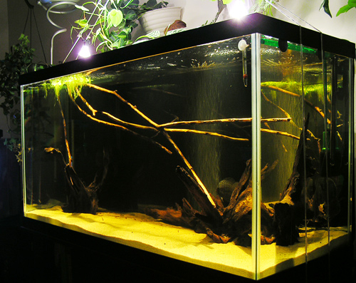

Te cienizny patykowe mnie trochę osłabiły. Konary grube jak ramię to jet to.
Adam
IreneuszKaczor
Posty: 467
Lokalizacja: Bogatynia
Post autor: IreneuszKaczor » 27 kwie 2007, 22:06
Nie wiem, czy to ma znaczenie, ale w plenum na bazie tej kratki ruch wody w poziomie (w grubości samego plenum) ograniczony jest do zera!? Kratka przylega całą powierzchnią przegród do dna zbiornika tworząc mnóstwo (ale odizolowanych od siebie) komórek.
Fachowcy od plenum proszeni o opinię.

IreneuszKaczor pisze:Nie wiem, czy to ma znaczenie, ale w plenum na bazie tej kratki ruch wody w poziomie (w grubości samego plenum) ograniczony jest do zera!? Kratka przylega całą powierzchnią przegród do dna zbiornika tworząc mnóstwo (ale odizolowanych od siebie) komórek.
Sam się temu przyglądam i zastanawiam. W oryginalnych projektach poziomy przepływ wody jest oczywiście zapewniony, przestrzeń pod dnem również jest większa, niż u Gregiego. Większą pewność działania miałoby się zapewne demolując zbiornik i ustawiając konstrukcję na kilku plastikowych podkładkach (ten panel wydaje się być dość sztywny, więc nie musiało by być ich wiele) - no ale wymaga to wspomnianej demolki. Z ciekawości własnej przyjżałbym się efektom bez podnoszenia :) - choć intuicyjnie (przynajmniej wg mojej intuicji ;) ) ruch wody w obrębie dna powinien być mniejszy niż w przypadku klasycznej konstrukcji-więc i z wydajnością może być gorzej. Może to nie musi, a dowodów na to nie mam..

Między kratką, a dnem jest pozostawiona przestrzeń, co prawda niewielka, bo ok. 0,5 cm, ale jest. Niestety nie mam lepszych zdjęć, a na tych, które mam tego nie widać.
Post autor: _TOM_ » 28 kwie 2007, 12:37
Plenum, tak myślę sobie :wink: z logiki, że jeżeli pod tą kratką jest 0.5cm ptrzestrzeni to przepływ poziomy wody będzie w plenum i będzie dobrze działać.
Z drugiej strony takie liczne powiedzmy pionowe tunele, są potencjalnie groźne, gdy jeden z nich lub kilka się zapcha czymś od dna i trochę od góry, ograniczając lub uniemożliwiwając przepływ wody tam, właściwie tylko brak obiegu wody tam, to może to być groźny.
