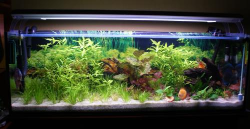

A jaki masz fosfor ?
Post autor: Młody1919 » 11 gru 2008, 22:16
może być wina fosforu ? Jak co to jutro kupie test , a to może być objaw nadmiaru czy niedoboru ?

Post autor: TURYSTA » 26 gru 2008, 11:19
Dawid zerknij jakie masz fe bo coś za jasne rośliny są . I wydaje mi się że brakuje Ci też magnezu polecam mgso4.

Post autor: bingant » 26 gru 2008, 15:06
Podpinając się w wątek, mam pytanie do Ciebie Turysta. Mianowicie po czym można poznać brak w akwarium MgSO4?
Post autor: TURYSTA » 26 gru 2008, 15:09
Rośliny się słabo wybarwiają . Dzieje się tak szczególnie jak podmiany to czyste ro lub ro kran. Możesz też sobie kupić test na magnez:)

Post autor: Młody1919 » 26 gru 2008, 21:30
te pod powierzchnią są białe od światła , a tak na prawdę mają nawet czerwonawy odcień. No a testy dobry pomysł. A nawozy makro i mikro nie starczają?
Post autor: TURYSTA » 26 gru 2008, 21:45
Jak są białe to definitywny brak fe.
Nawozy wystarczają ale czasem trzeba coś więcej niż na przykład całe micro. Jak potrzebujesz na przykład fe nie będziesz lał micro do oporu. Znowu podanie za dużo fe bez pokrycia micro to zakwit pewny.
Jak potrzebujesz potas nie lejesz całego mikro tylko k2so4 lub aquapotas a jak potrzebujesz fosfor lejesz kh2PO4
Więc trzeba się wstrzelić.
Niby to proste a jednak nie straszne :)

Post autor: TURYSTA » 27 gru 2008, 08:44
Piotrze wszystko opiera się na wodzie i mocy światła. Jedni w wodzie mają po prostu wiele składników micro + żelazo a drugi będzie miał tego mniej lub wcale bo samo ro.
Moc światła ma tez wpływ na pobór tych składników im go więcej tym rośliną wszelakie nie dobory będą bardziej dokuczać.
No i same rośliny jedne są wymagające światło woda a inne jak to napisałeś na zwykłym oborniku urosną.
Co do roślin i objaw nie doboru polecam stronę http://www.triamond.prv.pl/
A z czasem wejdzie w oko i samemu będzie wiadomo co i jak.
