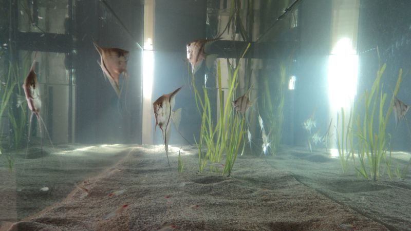

ładna rybka dla Bodzia (widze nawet pewne podobieństwo - tylko brody nie chciał zapuścić
) oczywiście ten na dole
- taka szerokośc zbiornika by mi odpowiadała
- gleboko2mforum.jpg (67.88 KiB) Przejrzano 7434 razy
- rybka dla bogdana forum.jpg (64.43 KiB) Przejrzano 7434 razy

poczta daje d... więc poprawki się opóźnią, troche opisu rozwiązań technicznych na sucho
akwarium: 200x60x60
komin: 24x10x55, grzebień aquamedic
filtracja sump 65x40x40= jakies 100L, znajduje się w piwnicy pod akwa
- dwa otwory w kominie 28 mm - przeloty VDL 3/4 cala
- wkłady: 3 gąbki do oczek firmy MH + paczka włókniny do oczek firmy MH
- 50l keramzytu (granulat hydroponika Kraków - firma Rober)
- jest miejsce na jeszcze troche ceramiki w przyszłości
Instalacja: mieszana za przelotami rurki pcv klejone następnie odpływ rurka gumowa 19mm (OBI),
- powrót z sumpa rurka pcv do CO, umieszczonanad powierzchnią wody (nie stosowałem zaworu zwrotnego)
- krążenie wody pompa do CO, pracuje na pierszym biegu jakies 80W poboru mocy ( może ciut mniej 80W przy całkowitym obciążeniu), gwarantuje mi przepływ jakies 600L/h,
Podłoże - piasek budowlany fimry Kreisel ( castorama)
Podmiany planuje ręcznie, w sumpie wykonano otwor przelewowy, tzn za pomocą elektrozaworu będę dolewał wode - nadmiar samoczynnie odpłynie w kanał
Oświetlenie LED - 40W (4 listwy po 10W), gdyby było za mało dołoże jeszcze 1-2 listwy, narazie oświetliłem akwa nierównomiernie - tam gdzie nasadziłem rośliny jest więcej światła

Specjalnie dla Piotra - moje potrzebowały tydzień w nowym domku...

A dzięki, dzięki - ładny widoczekmkozubski pisze:Specjalnie dla Piotra - mje potrzebowały tydzień w nowym domku...

700l czystej świeżutkiej wody im posłużyło, świetny widok.
