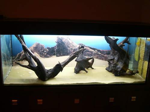

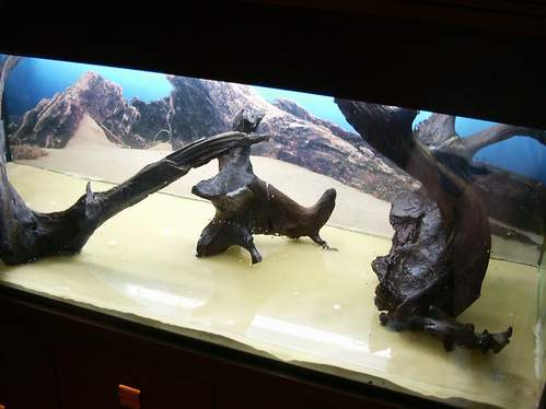

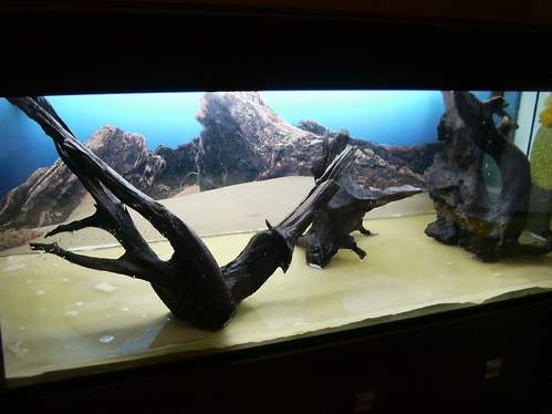

Post autor: Jeki » 06 gru 2006, 10:05
Tło zmienione dzięki Rafałowi, który je stworzył i Ewie z Wojtkiem, oni przeniesli je w świat realny. Z podziękowaniami dla nich....
akwa 017.jpg (21.85 KiB) Przejrzano 7519 razy
akwa 016.jpg (20.91 KiB) Przejrzano 7519 razy
akwa 013.jpg (19.43 KiB) Przejrzano 7519 razy

Ten klimacik jest o niebo lepszy od pierwszego założenia -pogratulowac współpracy z pomysłodawcami i wykonania. :P
