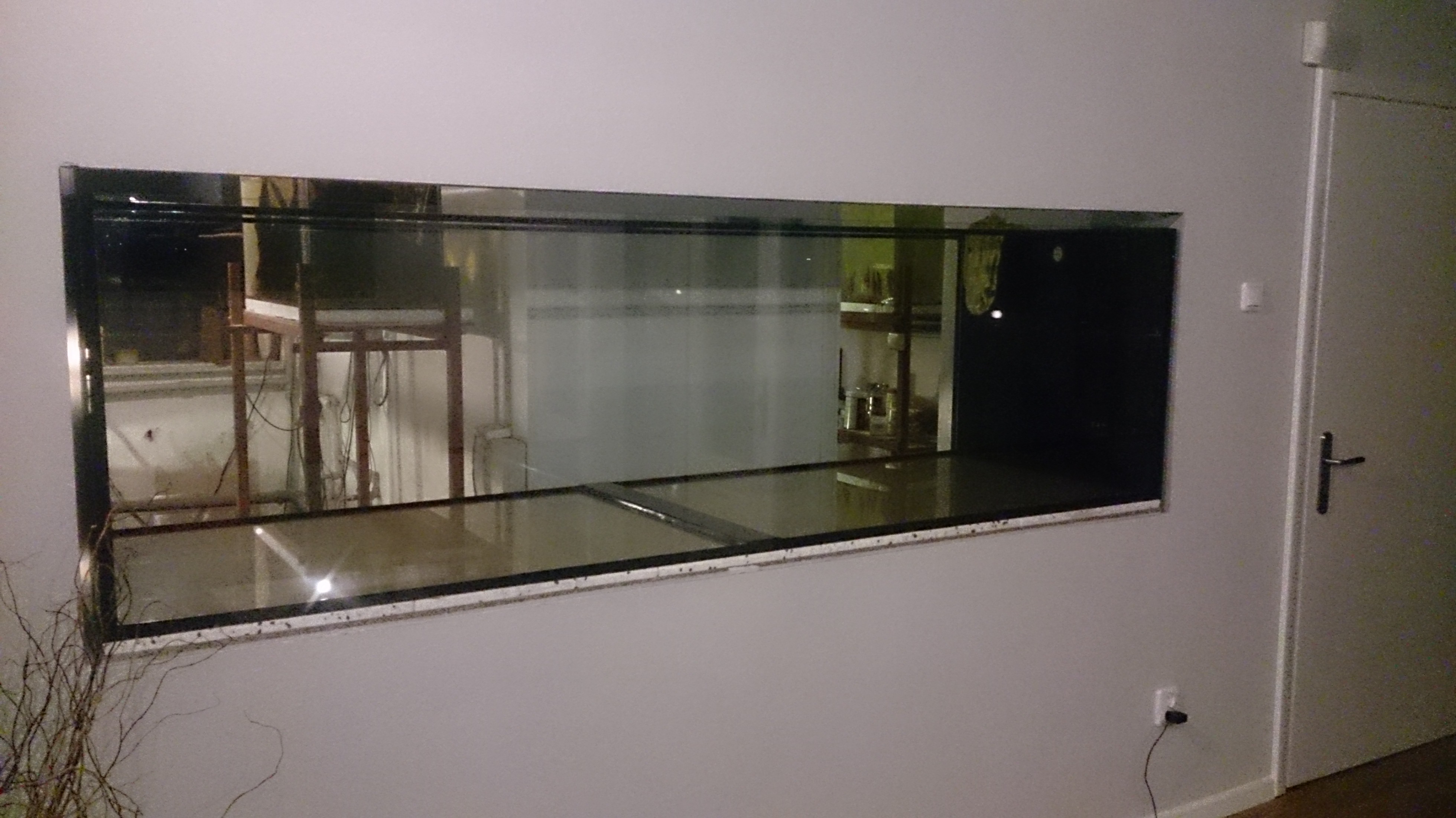

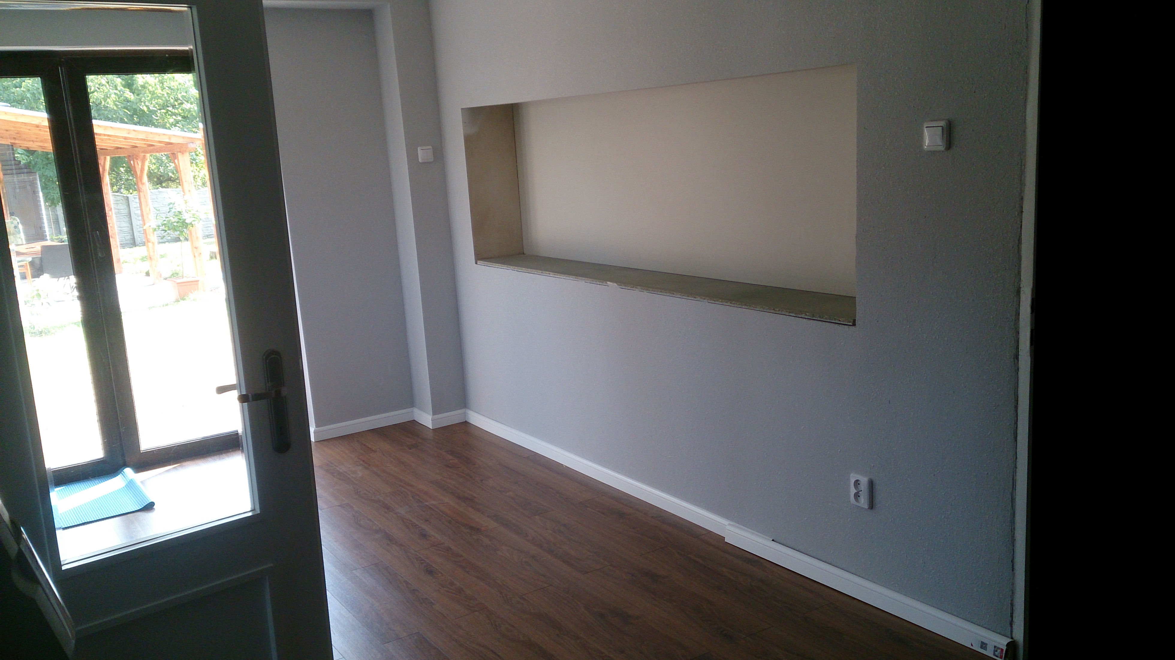

Post autor: krisaczek » 17 wrz 2015, 22:33

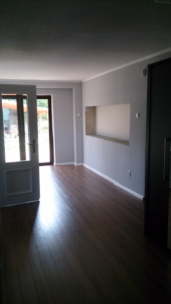

Parter opanowany, ostatnie szlify na ścianach, podłodze i oknach, czas na pierwsze drobne zakupy

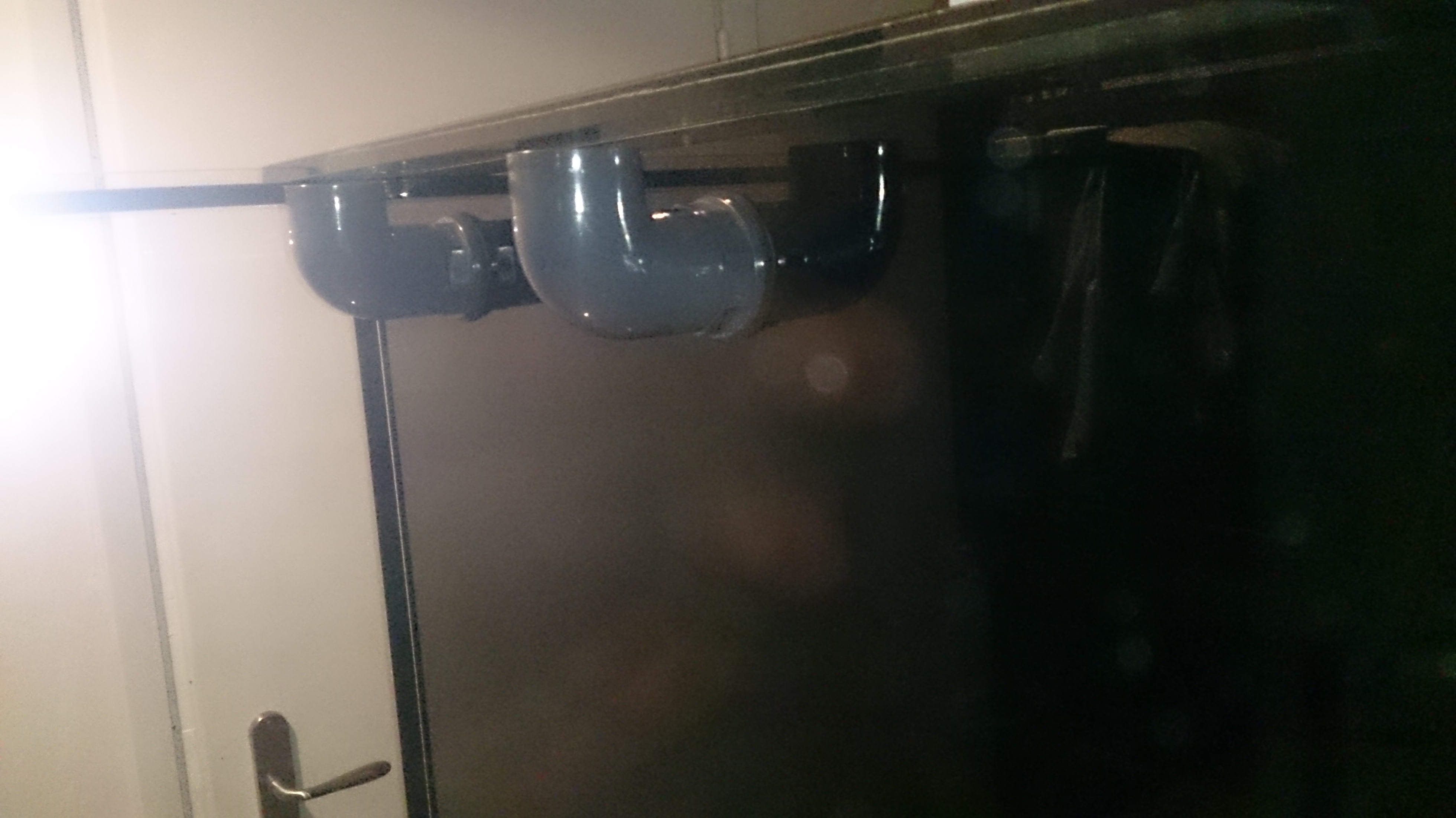

Post autor: krisaczek » 17 wrz 2015, 22:40

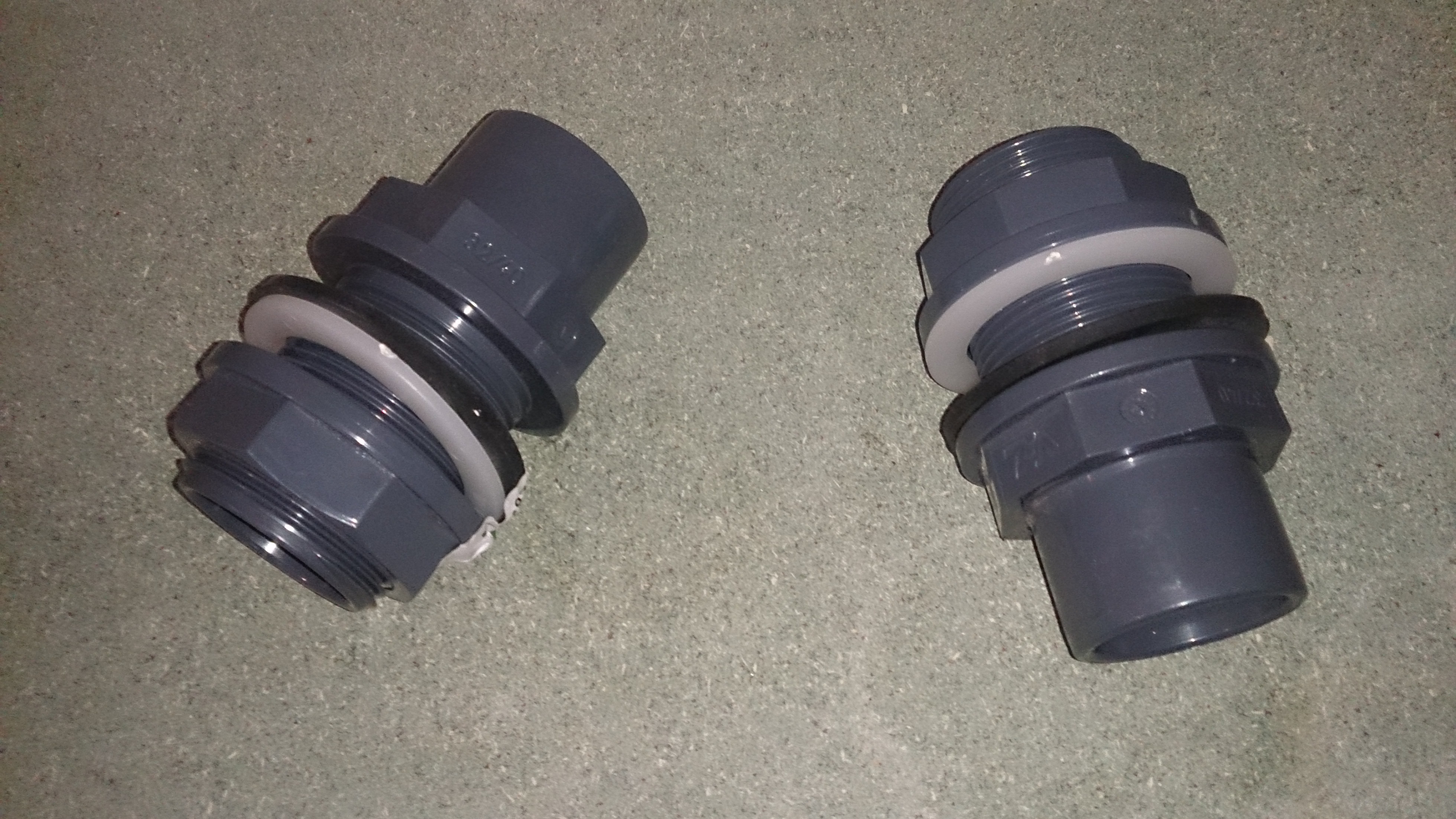

Przeloty szt. 2, - 32mm/40mm, bedą umieszczone w prawej bocznej szybie, na samej górze pod listwą wzmacniającą

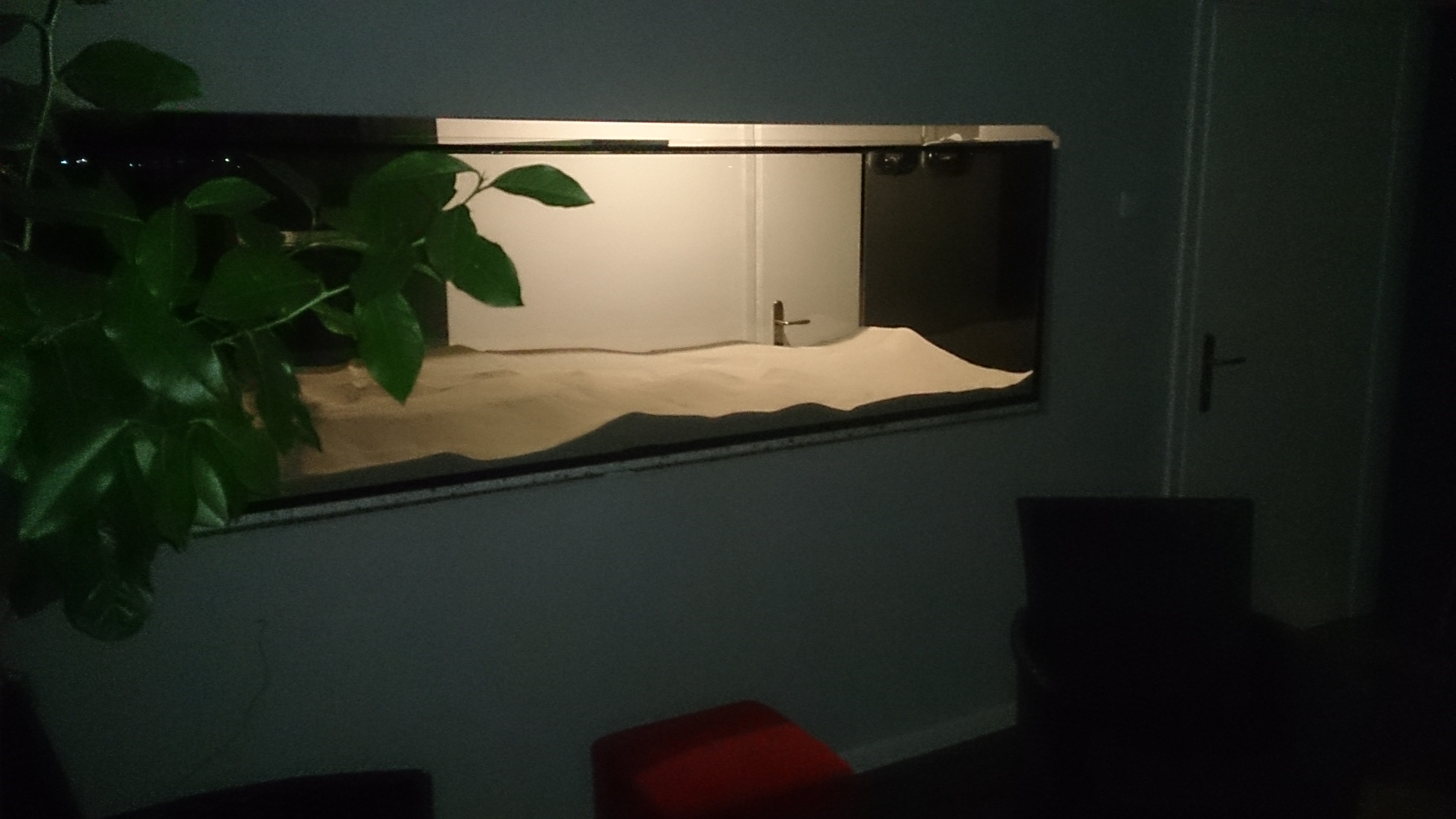

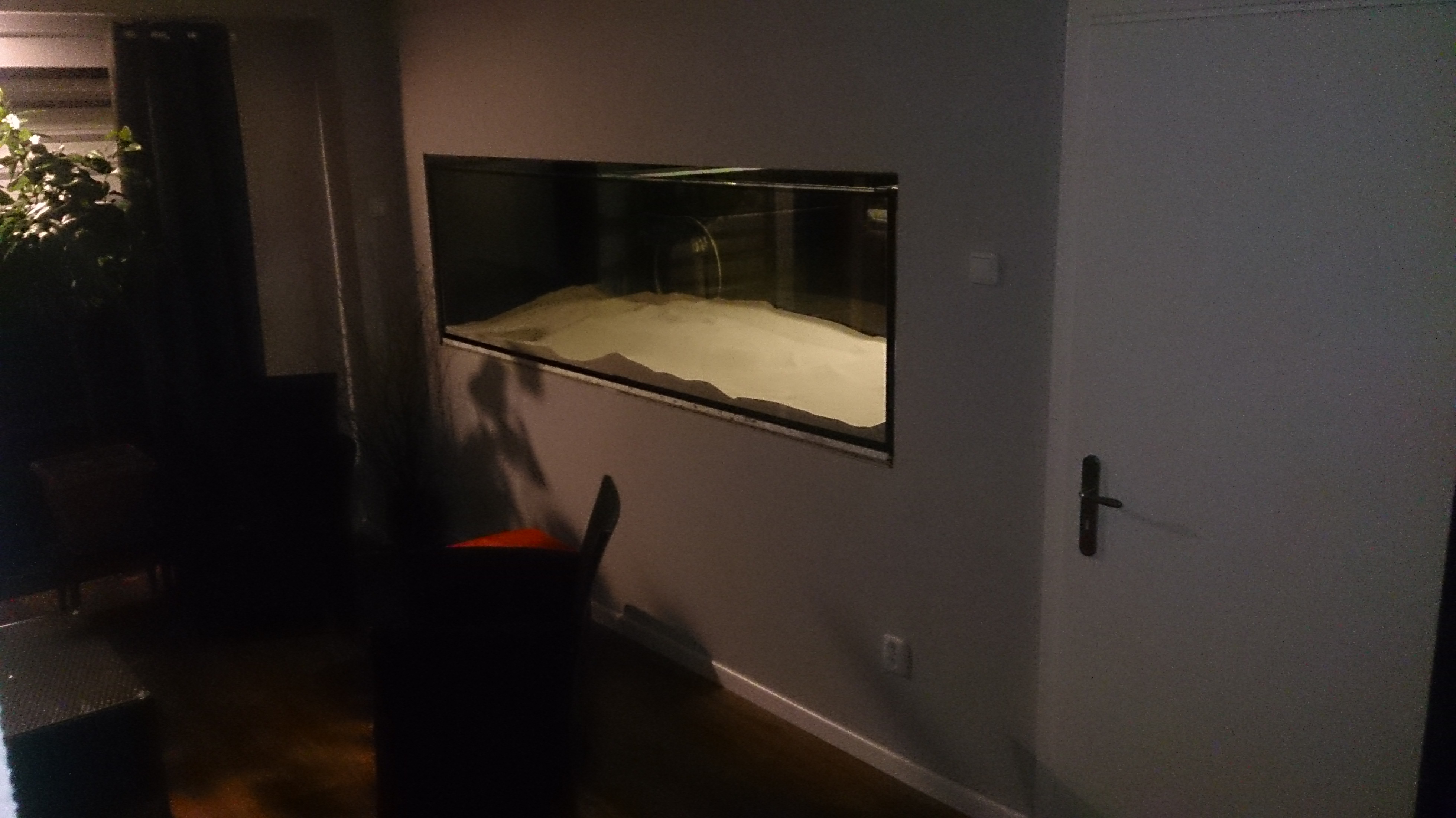

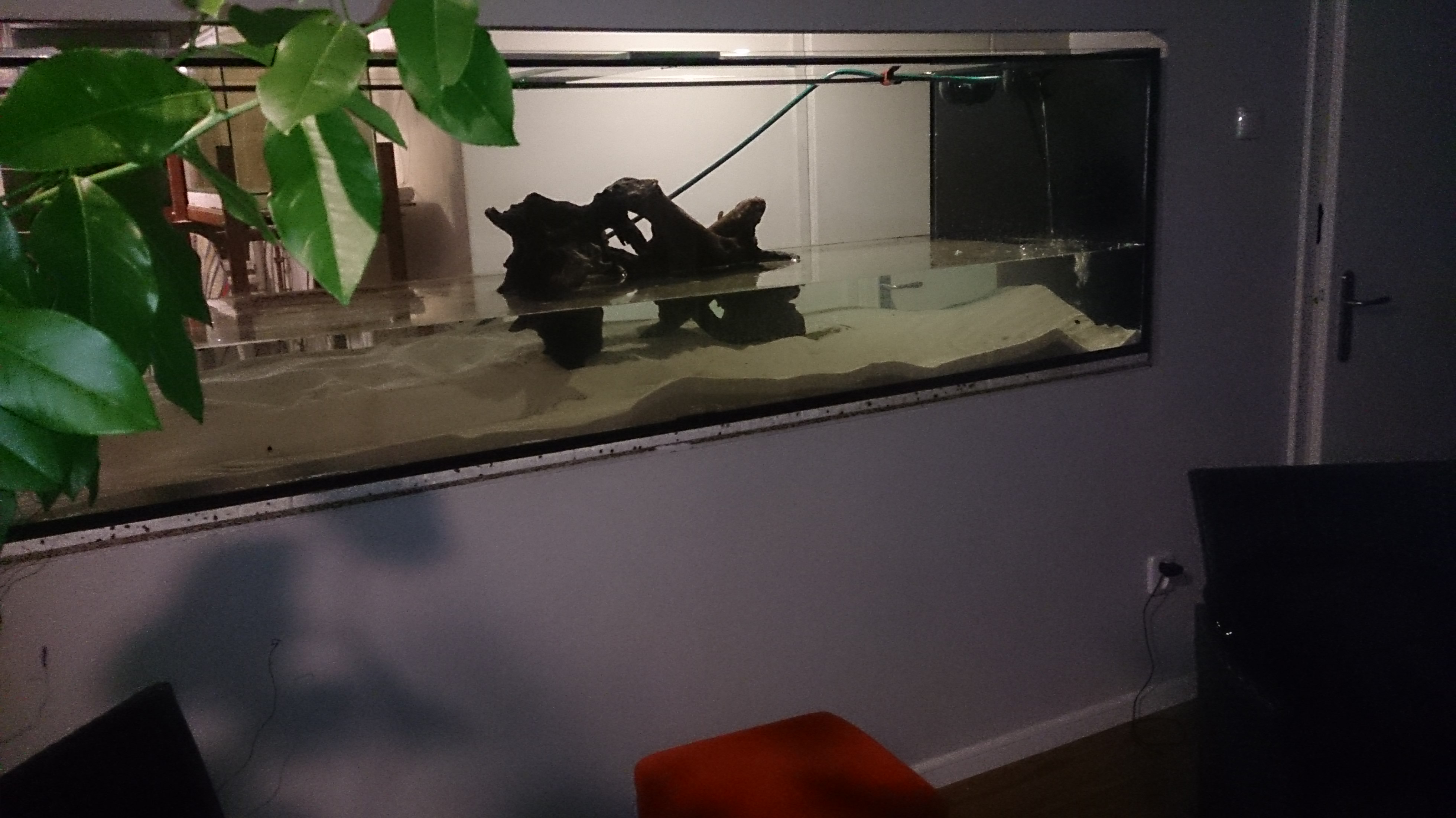

Post autor: krisaczek » 04 paź 2015, 14:00
Przyjechało w końcu szkiełko 2500x800x700 grubość 12 mm.
Wykonawca - AQUARIUM FISH
Teraz czekam aż dobrze wyschnie. Sump 150x50x50 w realizacji

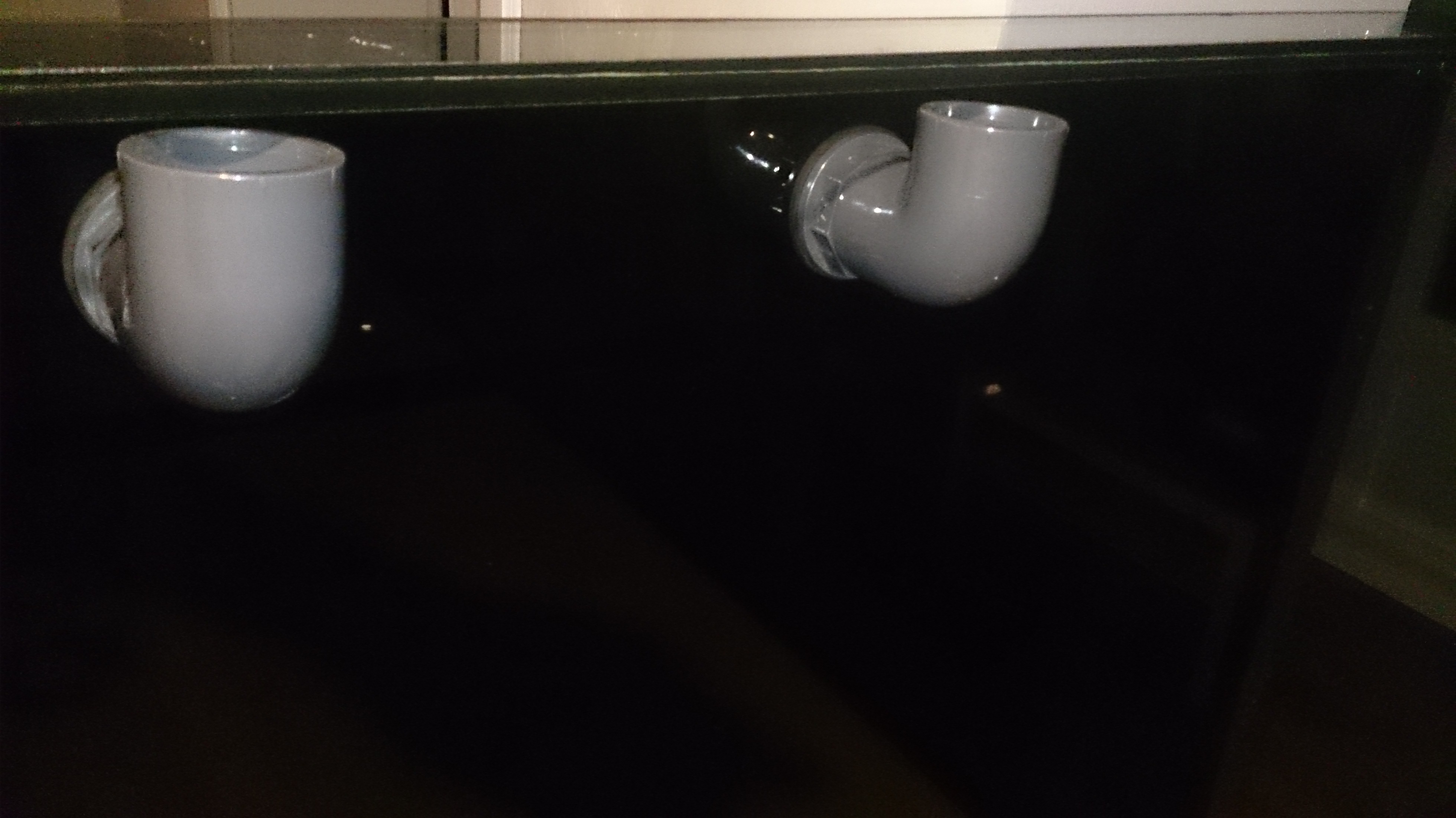

Post autor: krisaczek » 06 paź 2015, 18:46

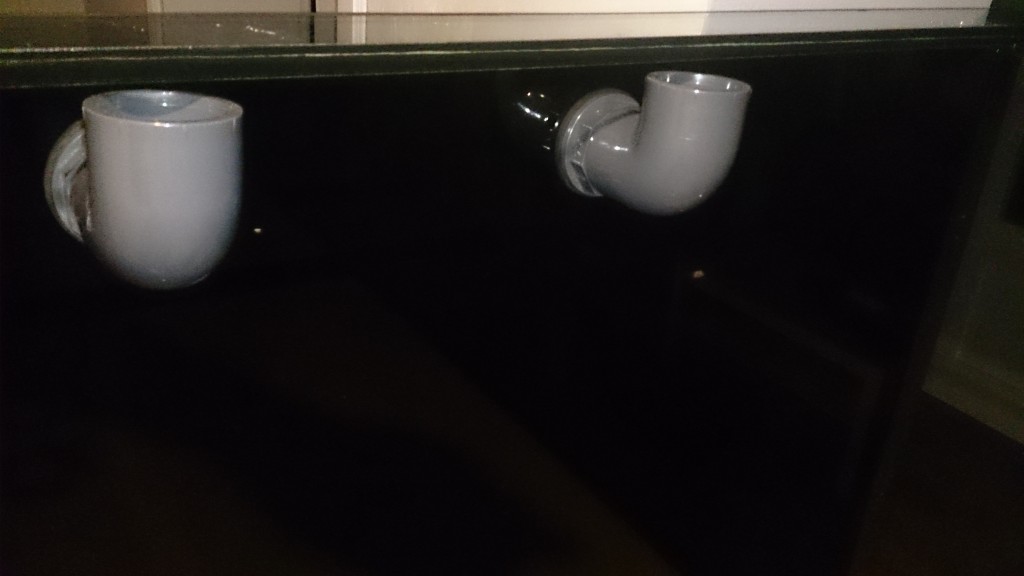

Na zamontowanych wcześniej przelotach ( szyba boczna prawa, patrząc na wprost akwarium ), założyłem wewnątrz akwarium kolana, do góry - tak aby podnieść maksymalnie poziom wody w akwarium, praktycznie na równi z listwami wzmacniającymi.

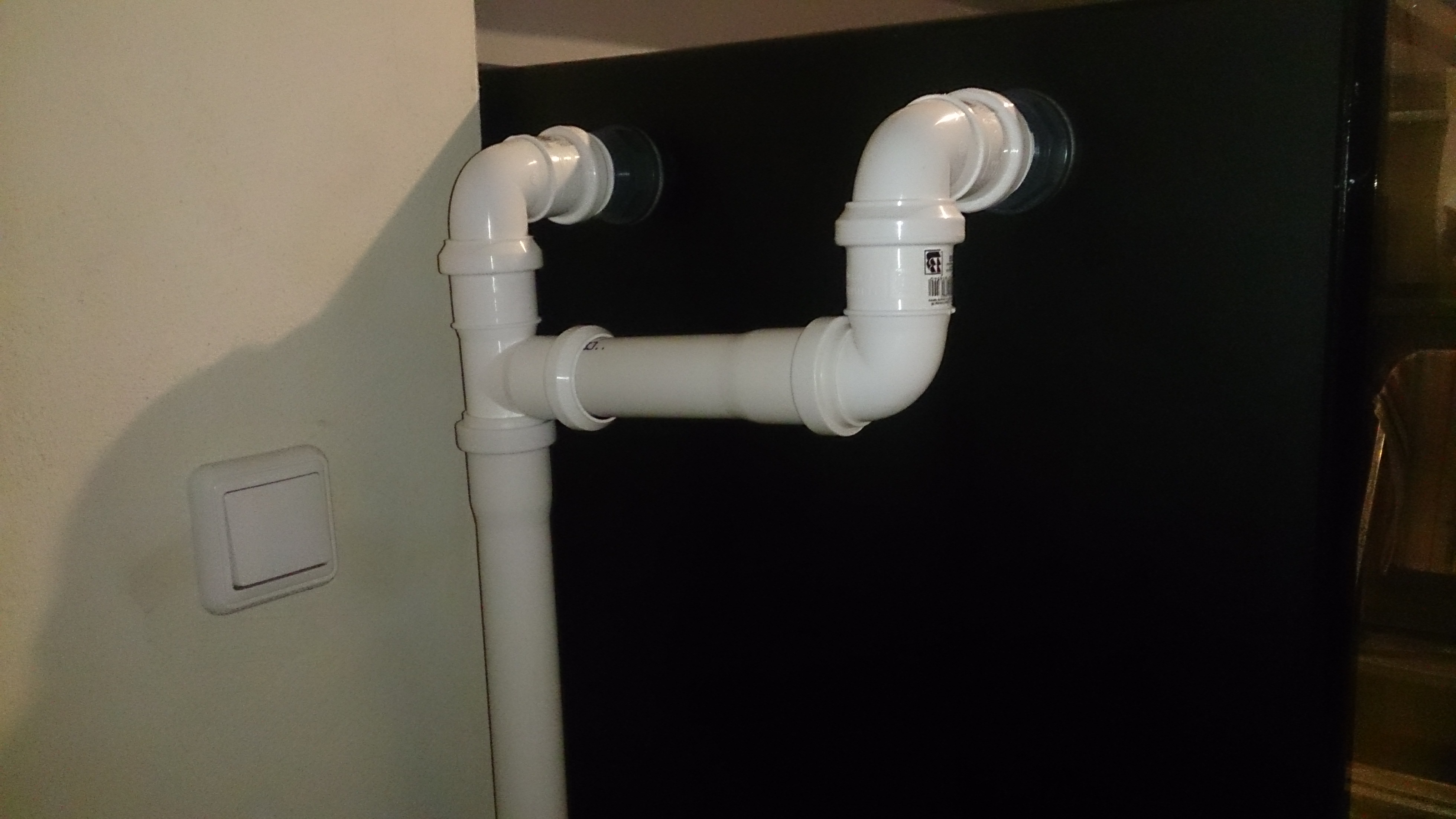

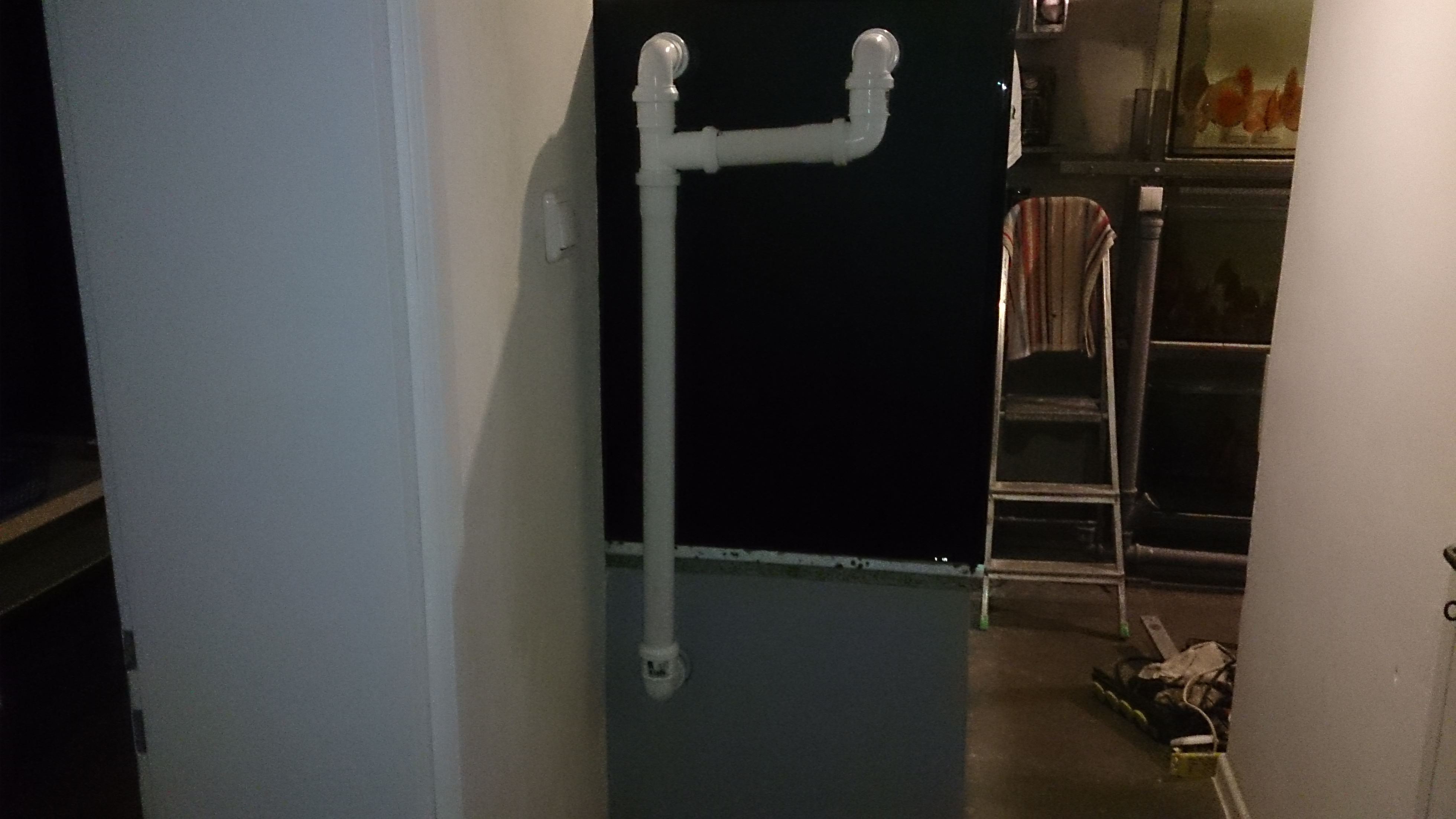

Post autor: krisaczek » 06 paź 2015, 19:09
Odpływ wykonany w ścianie bocznej, skierowany do sumpa ( którego jeszcze nie ma ) :-(

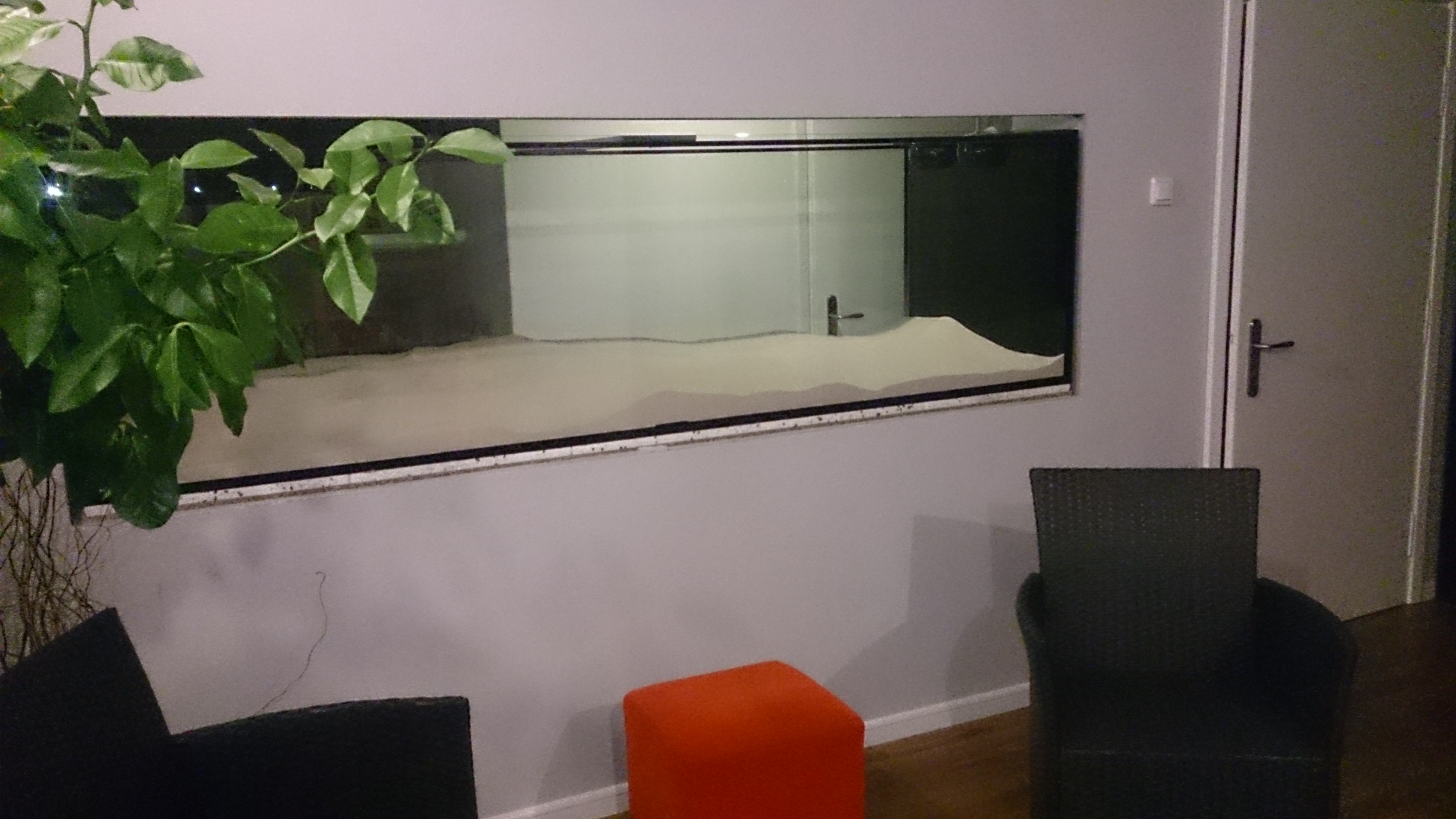

Post autor: krisaczek » 10 lis 2015, 14:48
Sumpa nadal nie ma - musiałem zmienić dostawce. Zawiódł mnie na całej linii :-(.
Na szczęście piasek dotarł ;-)
