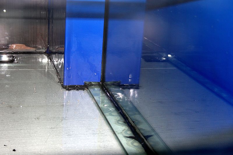

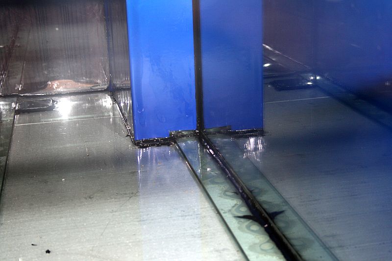

Pierwsza komora gąbki, druga i trzecia ceramika, keramzyt, biobale w ostatniej pompa, lampa uv i miejsce na coś jeszcze np. węgiel w razie potrzeby.
Do tego pompa 1200l/h, jak myślisz, chyba wystarczy.

Pioter możesz mieć sytuację taką, że pompka będzie się zapowietrzała. Po prostu przez tyle mediów woda nie zdąży się przemycić w takie ilości. Chyba, że będziesz wlewał,a nie wylewał. Sama idea bardzo przednia. Pomyśl nad czymś co by Ci pomogło w czyszczeniu i płukaniu mediów-jakieś kosze ,sroły, pierdoły.
Poza tym wy...ol (wywal) biobale, a wsyp w to miejsce np: glinkę ceramiczna pod nazwą keramzyt.Jak najmniej plastiku, a najlepiej w ogóle bez kontaktu wody z PVC, PCW, i innymi polimerami. Życzę ....A nie będę zapeszał.

Media już zasypane (biobali nie dałem), jest za to sporo glinki (bałem się że mi braknie, jednak starczyło). Pompa ma zamontowane regulowane tłumienie na wylocie, mam nadzieję że da się wyregulować tak by woda była w stanie przepłynąć.
Testy pokazały że będzie ok :D

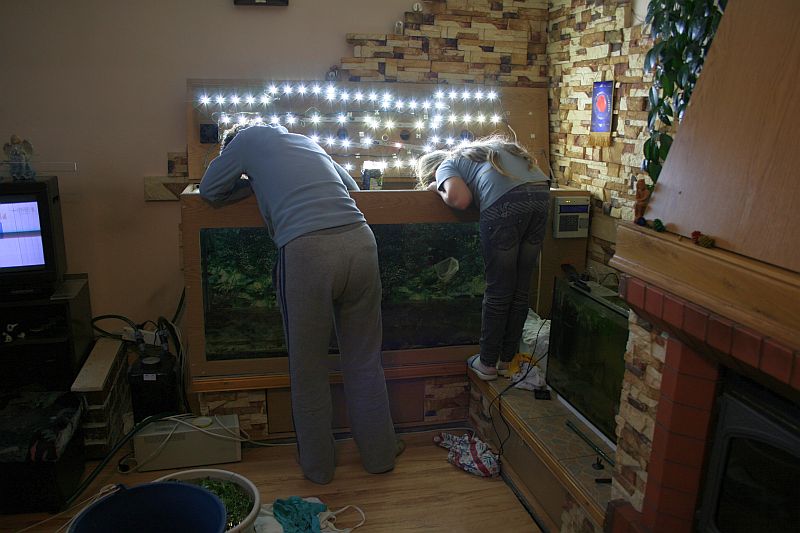

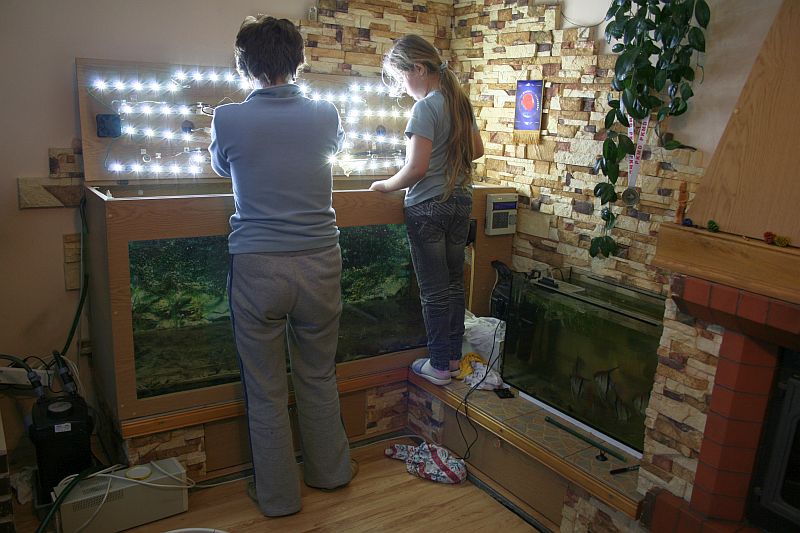

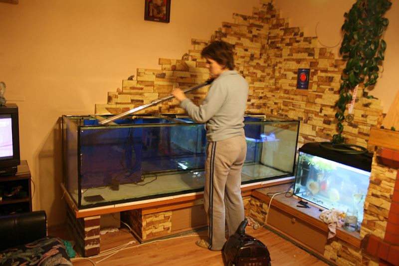

Ostatnie szlify, klejenie tła itd
Ten kudłaty cały czas się przyglądał zadając sobie pytanie, czy ten stary zwariował :evil:

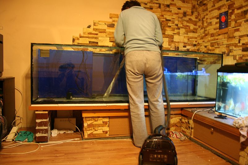

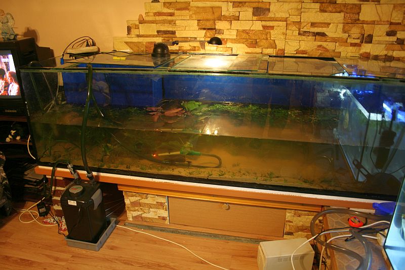

Do dzieła, prace ruszyły z kopyta, ale się natyrałem :|
Re: Moje maluszki
Post autor: mkozubski » 29 sty 2011, 23:03
ja na fotach widze kto tam tyra ...
