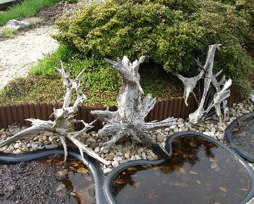

Te też były ładne, ale niestety z drzewa iglastego:

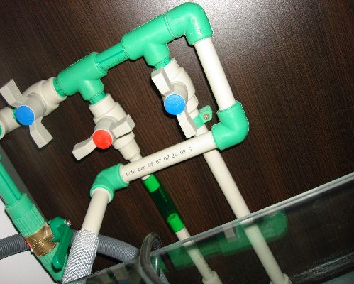

główna rozdzielnia - powrót z sumpa można puścić na deszczownię, lub przez UV-kę, lub na "baypas" (obieg zamknięty w sumpie), w zależności od potrzeb.

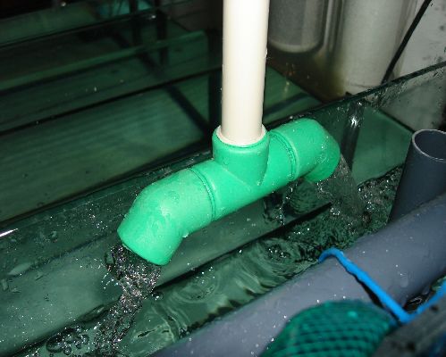

deszczownia z możliwością założenia innej końcówki (widać miejsce w którym można ją odkręcić i zastąpić inną) jeśli zajdzie taka potrzeba.

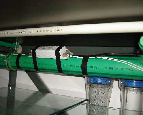

Filtr UV (samoróbka).
Już go kiedyś pokazywałem.
Tutaj już wpięty w obieg - na swoim miejscu.

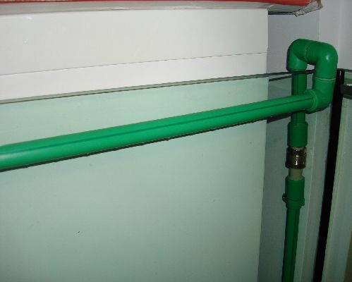

Przygotowany komin z grzebieniami i kratkami zraszającymi, oraz tzw. rewizją (z prawej), i dodatkowym (niewykorzystanym jeszcze) powrotem wody z sumpa do akwa (z lewej)- posłuży gdy dokupię jeszcze jedną pompę OR 3500 (docelowo mają być dwie), ponieważ praca pierwszej jest nieco stłumiona przez przekroje rur PVC (20mm).
Poza tym dwie niezależne pompy, to mniejsze ryzyko w razie awarii.

Co do korzeni iglastych to nie wiem co było podstawą takich a nie innych poglądów przekazywanych teraz przez wszystkich (prawie), że są be w akwarium. Ja od lat mam iglaste również i niczego złego nie widzę. Owszem pewnie mam bardzo stare te korzenie i pewnie łatwiej spreparować młode liściaste niż iglaste ale te co mam są jak najbardziej OK. Swego czasu na nich wychowałem również stadko różnych zbrojników, które jak wiadomo drewna potrzebują do trawienia.

Iglaki nie są złe. Moim zdaniem nawet lepsze od dębu i buku, które to u mnie po pół roku po prostu się rozpuściły i rozpadły...

Iglaki nie są złe, zwłaszcza te wysuszone na wiór, tylko zanim je zatopisz...
Moim zdaniem iglaki są nawet lepsze od dębu i buku, które to u mnie po pół roku po prostu się rozpuściły i rozpadły...

Tak czy siak, muszę jakiś kupić, bo nie chce mi się bujać po lesie i charatać badyle, a póżniej je preparować. Jeśli jednak już mam wydać kasę to raczej wybiorę mangrowca, bo i ciężki skubaniec, więc szybciej zatonie, a i w wodzie potrafi ładnych parę lat przeleżeć.
