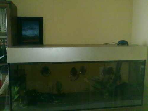

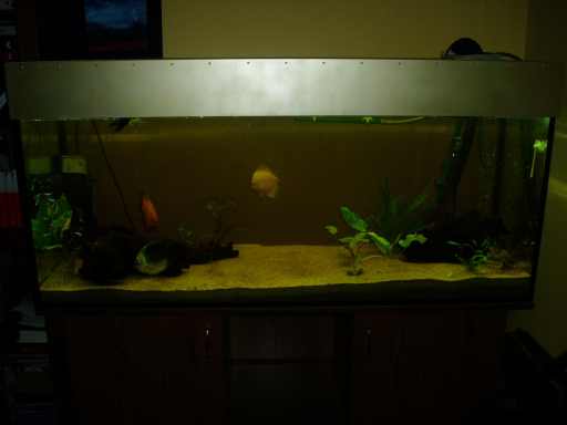

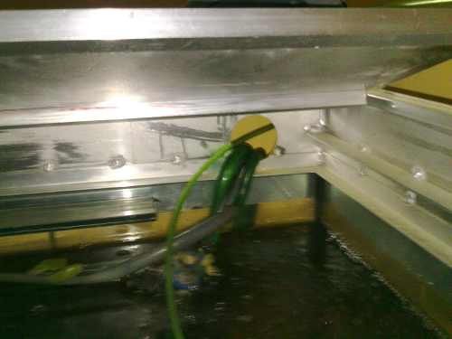

No i jest założona wykonana w aluminium 100%. Pospawana, ponitowana no jednym słowem beautifull. Kolor złoty :? bo żonka chciała jak najbliżej zbliżony do mebli. No niech jej będzie, rzekłem sobie i stało się. Oto ona na fotkach co prawda, robione są telefonem, ale nie zmienia to faktu że jest już na zbiorniku.

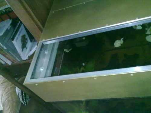

Jeszcze jedno zdjęcie.
Tak jak pisałem wcześniej, jest ok tylko pozostało mi to uszczelnić silikonem, ponieważ spawy są punktowe na listwach konstrukcyjnych i pomiędzy nimi musi być uszczelnione, żeby woda się nie przedostawała.
Ostatnio zmieniony 28 lut 2010, 07:50 przez fangornn, łącznie zmieniany 1 raz.

Ja myślałem że to jest samolot a to qrcze pokrywa. :D
fangornn
Posty: 733
Re: Oaza spokoju fangornn'a
Post autor: fangornn » 28 lut 2010, 08:14
Bogdan pisze:Ja myślałem że to jest samolot a to qrcze pokrywa. :D
Samolot rozebrałem sam, bez niczyjej pomocy. Teraz czekam na oświetlenie, oczywiście z łodzi podwodnej. :lol: W planie mam tło z tyłu akwarium, robione według własnego pomysłu i pewnej wizji sprzed lat, ale jeszcze nie wiem skąd je wytargam.
No a tak na poważnie to pokrywa w 100 % mojego pomysłu. Wszystko jest ok nie ścieka po niej, bo dobrze uszczelniona nuu i przede wszystkim zszedłem z kosztów wykonania, za podobną w sklepie to około 1000 zł i w 50 % plastyk. A tutaj tak jak piszę 100% aluminium i wykonanie takie jak chciałem spawów nie widać pokrywka dopracowana do tzw. bólu.

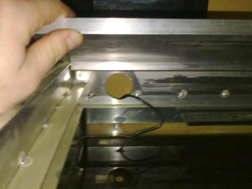

Tomku czy mnie się wydaje, czy widoczne są w górnej części pokrywy nity?
Post autor: Bogdan » 28 lut 2010, 11:33
stanpiter pisze:Tomku czy mnie się wydaje, czy widoczne są w górnej części pokrywy nity?
Nic Ci się nie wydaje i dlatego pisałem o samolocie :D :D
fangornn
Posty: 733
Post autor: fangornn » 28 lut 2010, 12:37
Dobrze widzisz Piotrze są to nity, dałem je celowo. Dolna ramka jest pospawana punktowo; górna, trzymająca blachy, jest po nitowana.
A to dlatego, że spawanie aluminium o tak cienkim profilu 3 mm powoduje że spaw wygina ten profil. Dlatego spawanie jest punktowe. Jedyne spawy ( nie punktowe ) są na narożnikach pokrywy. Na zewnętrznej i wewnętrznej stronie narożników. Z zewnątrz są ślicznie zeszlifowane i nie widać spawów, natomiast wewnątrz, są zespawane solidnie. Dodatkowo w poprzek pokrywy, są przyspawane profile na oświetlenie LED.

Post autor: fangornn » 14 mar 2010, 22:12

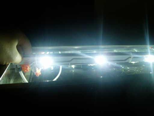

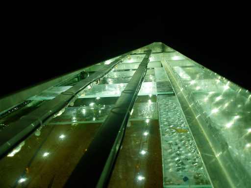

No i jest to oświetlenie LED hula jak ta lala zasilacz z funkcją powolnego ściemniania tzw. wschód i zachód słońca. Ledy przyklejone na profilach zamkniętych aluminiowych, użyłem ich jako radiatorów do odprowadzania ciepła; jutro je podłączę do pompki z wodą. Trzy belki z Ledami po 12 sztuk na każdej. Ledy oparte na technologii CREE XPG białe, zimne.
