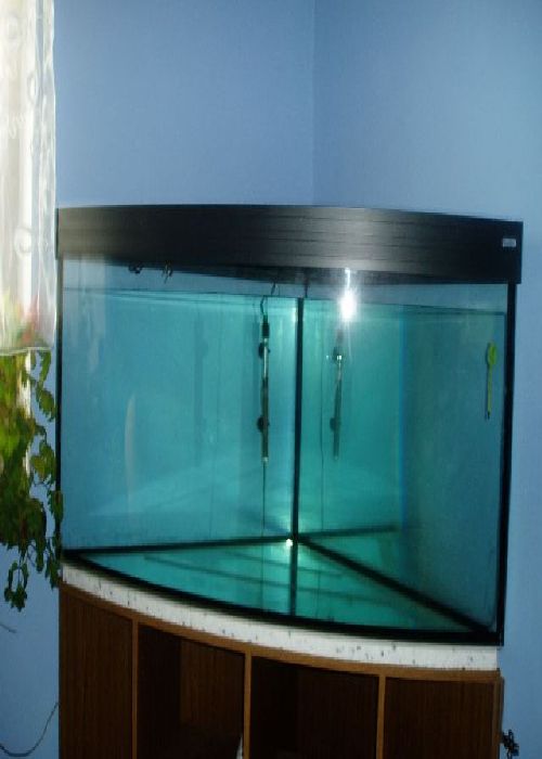

Nadszedł długo oczekiwany czas prezentacji mojego zbiornika. Kilka słów o nim. Akwarium narożne 450 L. Świeżo zalane dzisiejszego poranka. Narazie brak koncepcji na aranżację , ale powoli w przeciągu nadchodzących tygodni, wszystko nabierze blasku. Na dobry początek podłączyłem grzałkę 200 W. Od jutra zaczynam kompletowanie reszty sprzętu w piwnicy czeka filtr Eheim'a 2213 a drugi hula w zbiorniku , który do tej pory nazywany był kolokwialnie dekoracyjnym. Poza tym, będzie filtr wewnętrzny; jaki? Jeszcze nie wiem. Na dno piasek ( nigdy jeszcze nie miałem piasku w zbiorniku ) ale nie o moje zachcianki tu chodzi, lecz o dobro moich podopiecznych. Najprawdopodobniej nie będzie to akwarium mocno roślinne, głównie rośliny pływające i lotosy. To tyle słowem wstępu fotki wstawię jak znajdę aparat fotograficzny ( ah te dzieciaki).

Czy to styropian pod dnem? Jeśli tak to zmień go na cieńką gąbkę np taką co daje sie pod palele podłogowe. Będzie to prawie niewidoczne i wygląda estetyczniej.

Tomek nie polecam sytuacji w której krawędzie bocznych szyb nie maja podparcia- grozi to rozszczelnieniem zbiornika. Szyby sklejone silikonem są "mobilne". Działające na dno zbiornika siły powoli dostosowują jego ustawienie do podparcia. W sytuacji kiedy boczne krawędzie pionowych szyb są niepodparte dno zostaje wciskane do środka- o ile zbiornik jest wykonany prawidłowo czyli dno jest oklejone szybami bocznymi.
Jeżeli styropian to polecam nie grubszy niż 2 cm.
Ciekawe akwarium .Powodzenia.

Tak, to styropian. To samo powiedziała moja żona. Woda jest tymczasowo; muszę ją wylać i rzeczywiśćie wymienię ten styropian na piankę poza tym pianka była i jest między styropianem a zbiornikiem. Dodatkowo dam jeszcze jedną warstwę.

No rzeczywiśćie, na rogach ciut brakuje ale nie dużo dosłownie brakło może centymetra.

Czyli mam klepać zdrowaśki?? U mnie szyby boczne stoją na dnie, baniak w nominale 720L :wink: :lol:

Nie nie masz klepać zdrowasiek, o ile masz dobrą szafkę i całość odpowiednio wypoziomowaną. Z drugiej strony kto ci zrobił takie cudo w dzisiejszych czasach...
Chyba nie wymaga dyskusji fakt że dno wklejone jest bezpieczniejsze. Najlepiej sklejone z kilku elementów przy takim litrażu.

Podwójna folia wystarczy? Była przyklejona od początku, styropian; to moja inwencja twórcza. Widocznie przesadziłem.
Aha i jeszcze jedno pytanie, przypomniało mi się ,czy zastosowanie dodatkowo karimaty jako izolatora ciepła zamiast styropianu, będzie w pożądku? Czyli krótko ujmując dwie warstwy pianki plus karimata.

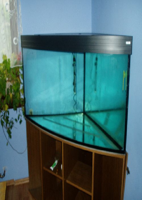

Czy teraz jest ok? Sama podwójna warstwa pianki.

Oj koledzy ."Bijecie pianę " na temat, pod akwa styropian ,czy pianka .Dno wklejone w ścianki boczne ,czy nie .Ja natomiast wam powiem ,że nikt nie ma racji .Z własnego doświadczenia wiem że .
1 Nie ma nic lepszego pod akwa jak ZWYKŁY styropian + ewentualnie pianka pod panele
2 Na temat kolejności klejenia szyb w akwa ,też różni ludzie różnie mówią .Jedni są zwolennikami wklejonego dna ,inni myślą inaczej .Ja jednak uważam ,że bez względu na wszystko ,najważniejszą sprawą jest stabilność szafki plus podłoże ,na którym potencjalne akwa będzie stało .A na ewentualne uwagi typu
Nie zwracaj na to większej uwagi Tomek.Dlaczego?.Bo ewentualnualną grubość blatu +bezpieczne podłoże pod baniak zawsze można zamaskować np listwą przypodłogową pod panele w kolorze szafki, czy też ,okleiną drewnopodobną

Dlatego pod wszystkimi moimi akwariami jest styropian 2 cm grubości.

Jacek wklejanie dna jest doskonalszym rozwiązaniem nie tylko bezpieczniejszym dla dna( które to najczęściej pęka w długich zbiornikach) ale i rozsądniej rozkładającym siły działające na klej.
Ale pax chrześcijany ;-)
PS.Tomek no teraz krawędzie bezpieczne 8) Jakie wymiary ma ten baniaczek, wygląda na mały ale to złudzenie...

Tomku jakie to akwa ma wymiary? bo to zdjecie jkos go deformuje.

Młody1919; widzę że mamy te same gusta w kwestii wystroju, tak właśnie planuję no lepiej trafić nie mogłeś. A co do wymiarów. Ilono, podaję je 107cm/107cm wysokość 60 cm. Klasyka 450 L. A dlaczego fotka z boku? Odpowiedź banalna; od frontu odbijałem się ja i dzieci moje. Fotka robiona na szybko. W miarę rozwoju sytuacji będą lepsze fotki.
