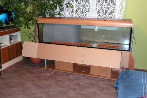

Wczaraj i dzisiaj "poszalałem" z pracami nad moim akwarium ;)
Dzisiaj zbiornik ustawiłem na swoim miejscu gdzie będzie stał już na stałe, muszę jeszcze dokładnie go wypoziomować pomoże mi w tym kolega.

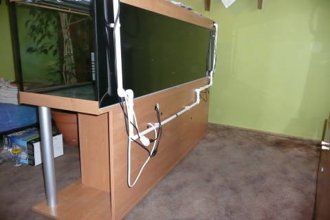

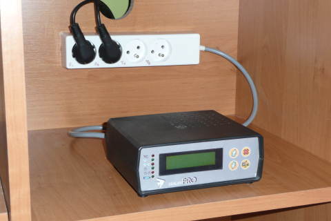

Natomiast wczoraj zabrałem się za wykonanie instalacji elektrycznej tak by sterownik i gniazda były umieszczone na stałe by później nie było problemu z plątaniną kabli. Aby wszystko było "zgrabnie" wykonane użyłem do tego przewodu linki 8x0,5 mm (ilość żył w wystarcza do podłączenia wszystkich wyjść, które ma SKALAR) Światła 1, Światła 2, Timer 1, Timer 2, Grzałka, CO2. Jako gniazda zastosowałem dwie poczwórne listwy odpowiednio przerobione. W szafce w której będzie filtr są dwa gniazda 230V, oraz, gniazdo grzałki i CO2, w drugiej szafce gdzie jest sterownik, są gniazda oświetlenia oraz timerów.

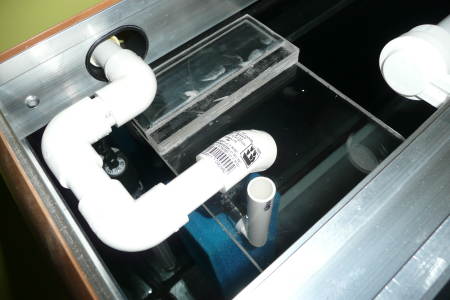

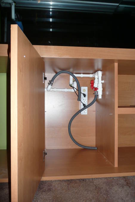

Wykonałem także instalację wodną do podłączenia kubełka. Do wykonania instalacji zastosowałem plastikowe rury (patent na klejenie). Zamontowałem także dwa zawory, które w przyszłości będą służyć do podmieniania wody (mam zamiar wykonać wózek z 100 litrowym zbiornikiem na wodę i pompą, którym to będzie można podjechać pod akwarium i poprzez jeden z tych zaworów wpompować wodę do zbiornika (jak go zrobię to pochwalę się tym urządzeniem, ale to plany na przyszłość, myślę, że nie aż tak daleką )).

Akwarium - widok z tylnej strony.
Szafka w której będzie umieszczony filtr kubełkowy.
Sterownik, gniazda oświetlenia i timerów
Post autor: birdas » 17 lip 2008, 06:45
CraNcH^MS pisze: Dzisiaj zbiornik ustawiłem na swoim miejscu gdzie będzie stał już na stałe
Czy ostatnie zjęcie pokazuje postawiony zbiornik na stałe ? Jeśli tak to tylko pozazdrościć ;) - niewielu z nas ma tak, że można obejść akwarium dookoła i popatrzeć na nie z każdej strony ;) :P

Post autor: CraNcH^MS » 17 lip 2008, 09:26
birdas pisze:
Zbiornik sfotografowany na chwilę przed dosunięciem do ściany ;). A i tak nie można by popatrzeć z wszystkich czterech stron bo tył akwarium wykleiłem czarną folią.

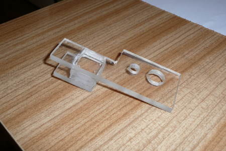

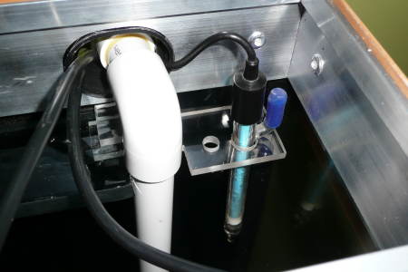

Zawsze u mnie problemem było zamontowanie w akwarium elektrody PH i czujnika temperatury tak, aby mocowanie było pewne i nie zastąpiło zamoczenie elektrody. Przyssawki są niepewne i z czasem niszczeją. Wymyśliłem uchwyt do elektrody PH i przy okazji czujnika temperatury z plexy. Tak się składa że szyba wzmacniająca ma 10 mm a plexa którą posiadam ma 5mm więc poszedłem po piłkę, klej i zrobiłem uchwyt.
CDN...
Widok po sklejeniu
Przymiarka w akwarium

Wykonałem także instalację wodną do podłączenia kubełka. Do wykonania instalacji zastosowałem plastikowe rury (patent na klejenie).(...)
Pomarudzę ;)
Utrudniasz nieco pracę pompie - ilość wklejonych kolanek, sądząc po zdjęciu, mogłaby spokojnie zostać zredukowana przynajmniej o połowę. Poza tym - jaka to będzie pompa? Nie za mały przekrój rurek? Na oko to półcalówki do zimnej wody, miałem początkowo taką instalację przy swojej OR2500 - i rozebrałem, zastąpiwszy calowym wężem, bo buczała niemiłosiernie. Przyczepienie rurek do drewna (pudło rezonansowe) sytuacji też raczej nie poprawi.
Trzymam kciuki za ciszę, ale nie zdziwię się, jeśli nie będziesz zadowolony z decybeli.

Post autor: CraNcH^MS » 17 lip 2008, 15:20
Rafal_W pisze:Pomarudzę ;)
Po to jest to forum by marudzić ;) Marudź dalej ;)
Rafal_W pisze: Utrudniasz nieco pracę pompie - ilość wklejonych kolanek, sądząc po zdjęciu, mogłaby spokojnie zostać zredukowana przynajmniej o połowę
Fakt faktem, mogłem zredukować i myślałem o tym, ale chcę by to było estetycznie i pewnie wykonane i zarazem funkcjonalne. Rurki to jak piszesz półcalówki na zimną wodę.
Rafal_W pisze: Poza tym - jaka to będzie pompa? Nie za mały przekrój rurek? Na oko to półcalówki do zimnej wody, miałem początkowo taką instalację przy swojej OR2500 - i rozebrałem, zastąpiwszy calowym wężem, bo buczała niemiłosiernie.
To będzie na 95% Fluval 404.
Rafal_W pisze:Przyczepienie rurek do drewna (pudło rezonansowe) sytuacji też raczej nie poprawi.
Mam już tak jedno akwarium zrobione, rurki plastikowe półcalowe na ciepłą wodę przykręcone do drewnianej szafki podłączony do tego Fluval 204,. kompletna cisza i mam nadzieję, że w tym przypadku nie będzie inaczej. Pożyjemy zobaczymy ;)
Rafal_W pisze: Trzymam kciuki za ciszę, ale nie zdziwię się, jeśli nie będziesz zadowolony z decybeli.
Dziękuję.

Post autor: CraNcH^MS » 17 lip 2008, 17:49
Wykonałem rozprowadzanie wody tak aby woda wprowadzała w ruch taflę wody napowietrzając ją i powodowała jej wolny ruch (mają przecież dobrze rosnąć rośliny). Rozwiązanie zastosowałem w moim dotychczasowym akwarium i sprawdza się doskonale. choć zdaję sobie sprawę, że w tym są mocniejsze pompy napędzające filtry. Zobaczymy jak to zadziała. Praktyczne próby zweryfikują to rozwiązane.
Płytka jest zamocowana do wzmocnienia poprzecznego akwarium na wsuwanie, także jest wykonana z plexy. Z góry będzie na nią spływała woda z kubełka, od dołu będzie uderzała w nią woda z filtra mechanicznego.
Płytka jest umieszczona ~5 mm na taflą wody.
CDN...
Wyloty wody.
