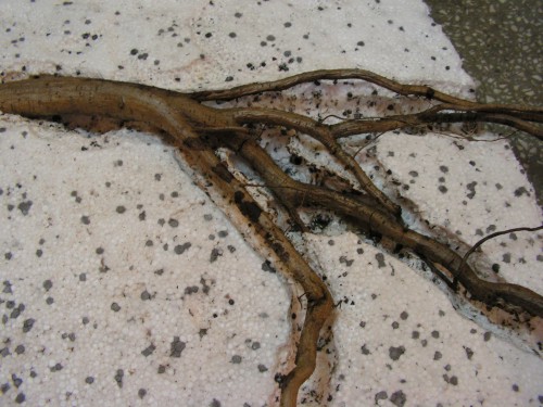

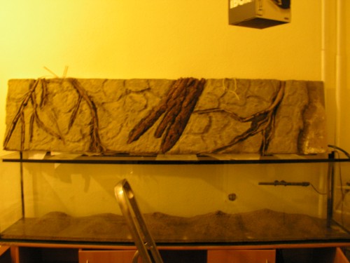

budowa tła strukturalnego
-styropian na płycie regipsowej

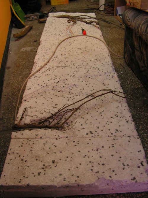

Post autor: marcinxcom » 05 paź 2008, 20:56
miejsce na styropian wypalane palniczkiem

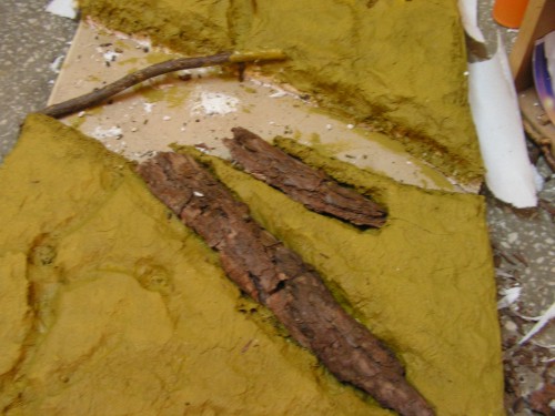

Post autor: marcinxcom » 05 paź 2008, 21:00
fragment tła na który został przyklejony rozmięknięty papier toaletowy (nasączony wikolem ) aby ukryć strukture styropianu i nie dociągnięć po wypalaniu.
-kolor to vikol + pigment

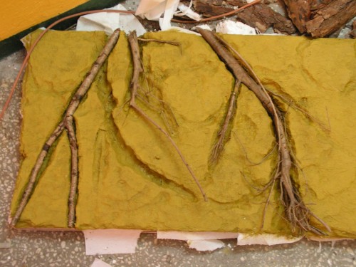

Post autor: marcinxcom » 05 paź 2008, 21:02
budowa niby wielkiego korzenia z kory
-formowanie kształtu

Post autor: marcinxcom » 05 paź 2008, 21:05
prawie gotowe ( z prawej nie włożony kawał kory ) za nim kryją się rury

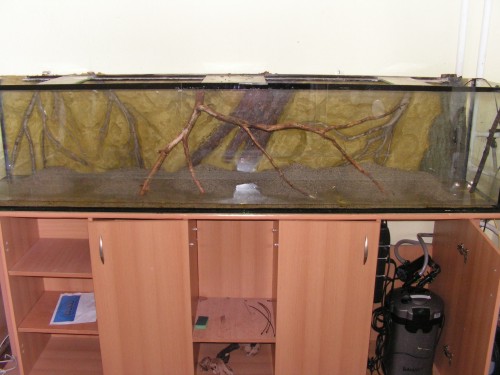

Post autor: marcinxcom » 05 paź 2008, 21:09
tło już powieszone za baniakiem dolegając do tylnej szyby
-jeszcze surowy wygląd -w środku jeden korzeń -naszego pochodzenia

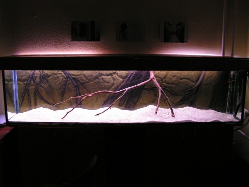

Post autor: marcinxcom » 05 paź 2008, 21:13
tak wygląda gotowe tło - produkcja made in poland :)

krawiecm
Posty: 72
Imie i Nazwisko: Martinez K
Lokalizacja: Opole
Post autor: krawiecm » 08 paź 2008, 06:19
mam pytanie, czy te tło jest dodatkowo oświetlone z tyłu akwa i czy przylega do samej szyby?
