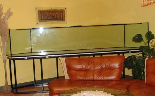

miałem trochę miejsca więc postanowiłem postawić nowy baniaczek

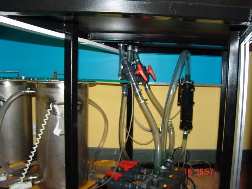

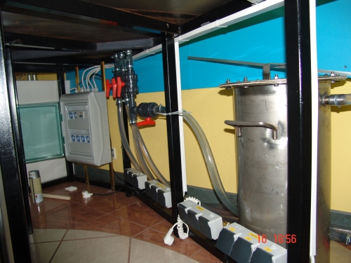

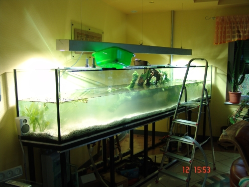

założenie było takie aby wszystko schować a było tego sporo

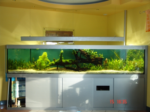

trochę zielonego i 75 wiaderek wody i już byłem na pólmetku

jak mówił Adam Słodowy jak coś nie możesz kupić pozostaje opcja zrób to sam
lampa HQI 6 x150 , filtry konstrukcja własna oparta o 3 pompy eheim-a
Grzałki w filtrach . Szafka jak cała reszta też zrobiona własnoręcznie.
Oczywiście co nie można zrobić to należy kupić - dozowanie co2 aquamedic i termoregulator Dennerle.

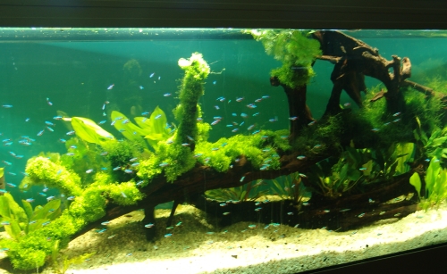

miało czekać aż dojadą azjatki ale stało takie smutne - 500 czerwonych neonów , 10 bocji , i 4 duchy poszły robić ruch w zbiorniku .
Niech sobie spokojnie dojrzewa .

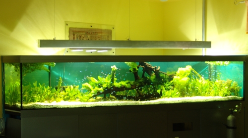

cóż to już ostatnia fotka - reszta po wystawie w Rzeszowie . Szkoda że mogę zmieścić tylko 30 azjatyckich piękności . hmm a może jeszcze jeden zbiorniczek ?? Zobaczymy ;)

Fantastyczne...
Podaj więcej szczegółów na temat samego zbiornika....

330x70x70 to daje około 1500 litrów - netto 1300 .
3 grzałki zamontowane w filtrach 300 wat
3 filtry niezależne obiegi- kubełek a 40 litrów obsługiwane przez pompe eheim a 2400l/h każdy , wypełnienie porcelana plus gąbki o dwóch gradacjach
oświetlenie 6 lamp Hqi x 150 W połczączone w jedną obudowę - sterowanie niezależne .
zawory w dnie 6 sztuk ( 3 wloty + 3 wyloty )
nawożenie CO2 dyfuzor na jednym z filtrów ( wąż - wylot wody z filtra do akwarium ) sterowane kontrolerem aquamedic
szafka szkielet metalowy pokryty płytami pcv
podłoże kwarc z dodatkiem 2-3 cm podłoża sery dla roślin
rośliny z firm aquatica ,plantis ,marco
ryby hodowla krajowa neony - import bocje i duchy
obsada
30 paletek imoprt azja - ale to przyszłość ( dla nich był robiony ten zbiornik )
gościnnie
500 neonów czerwonych
lokatorzy
duch amazoński sztuk 4
bocje wspaniałe sztuk 10
parametry wody 12/6 przy pH 6,5
zbiornik na zamówienie wykonała firma z okolic odalanowa - Uściejów

Recenzja Cocoloco - te rośliny z lewej strony to do d..... potrzebne - tu powinna być goła strefa bo środek ciężkości tworzy symetrię . Niepotrzebna kępka zielonego na szczycie korzenia pewnie coś się wyrawało i lenistwo nie pozwoliło to posadzić bo jest och ach .. Neonów za dużo ale pewnie trochę zdechnie a jak nie to załatwię parę altumów na kilka dni . Narazie spoko wygląda jednak zmiany konieczne po wprowadzeniu palet .

Akwarium I klasa.
Czy filtry też robione na zamowienie? Jeśli tak to jaka cena?
