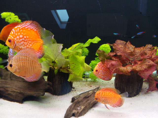

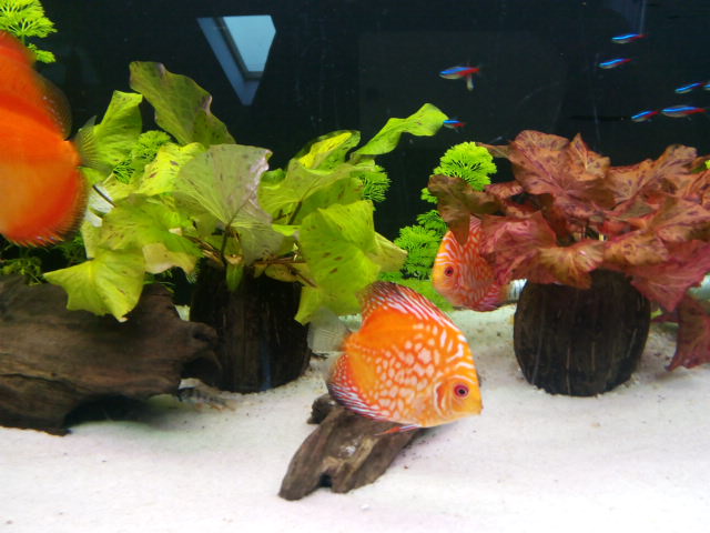

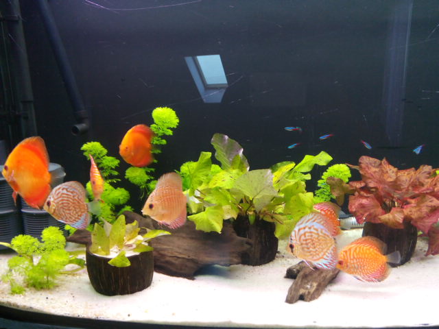

Witam
- wielkość zbiornika w litrach: 240L
- wymiary zbiornika: 120*40*50
- sposób przygotowania wody do zbiornika: 60% RO i reszta kranówa
kran parametry
ph 7.4
gh8
kh7
no3 30
no2 0
w zbiorniku
ph6.5
gh
kh
no3 10-15
no2 0
-rośliny lotosy w kokosach ,Limnophila sessiliflora
- rodzaj podłoża piasek
- tło czarne , korzenie
- rodzaj filtracji, filtry Tetra EX1200 cały zasypany terratonem
JBL e900 gąbki,wata,włóknina
- ogrzewanie zbiornika AQUAEL 250W
- oświetlenie zbiornika 2 świetlówki t8 2*54w osram 865 i GROLUX
obsada:
2 red melon (8cm)
3 pigeony (6-7cm)
2 red turkus(5-6cm)
1 Leopard Snake skin(5cm)
30 Neon Innesa
4 Pielęgniczka Ramireza
4 Kirysek
4 glonojady weloniaste
Proszę o uwagi i sugestie .

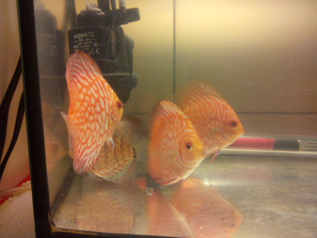

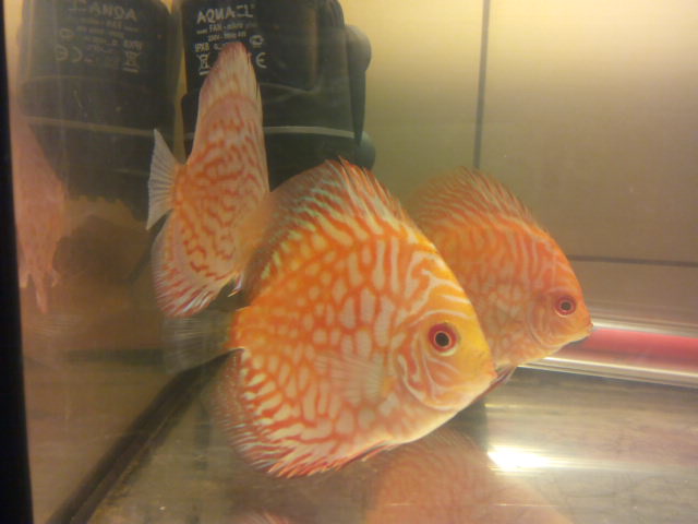

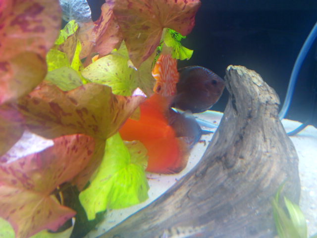

Re: moje nowe nabytki

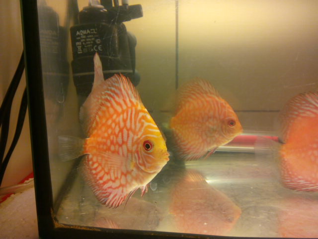

No i du...a
Rano pokarm dostały i zjadły przyszedłem z pracy i co zauważyłem pochowane co nie które leżały na boku .
I szybko do innego zbiornika (same szkło) odchody prawidłowe z tego co zaważyłem.
Co jest grane proszę o pomoc?

- _TOM_
- Posty: 4169
- Lokalizacja: 3MIASTO
Woda lub tlen. Trudno zgadywać jednak.

W jaki sposób mogę uratować rybki ?

Przeniesione do sterylniaka czują się lepiej?
Jak z tej twardej kranówki osiągasz ph 6,5 w baniaku?
Dodajesz co2?
Nawozisz wode czymś pod rośliny?
Ciężko będzie wykryć co tam narobiłeś baniaku?
Musisz pomóc nam i sobie dojść przyczyny.
Dodajesz co2?

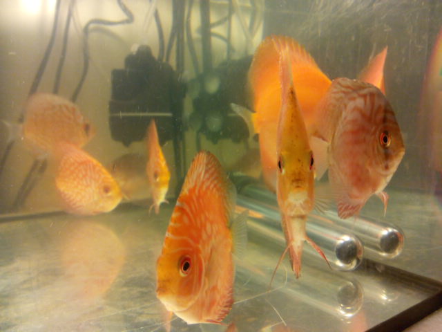

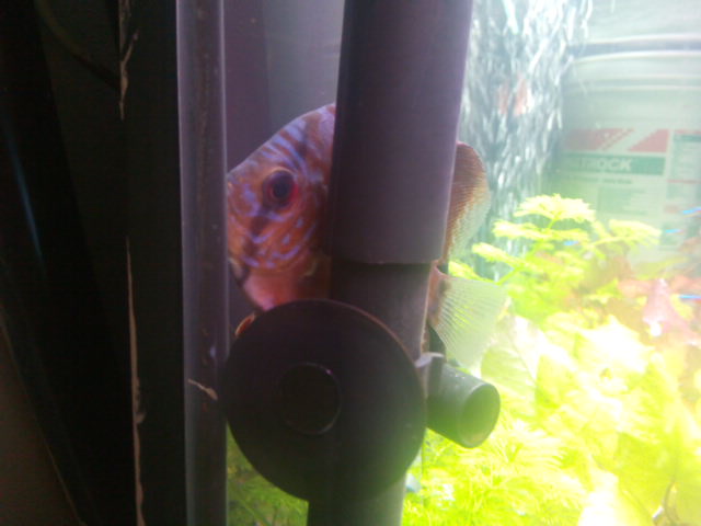

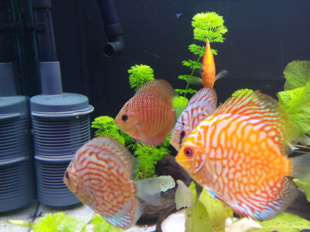

Wielkie dzięki za wszelką pomoc .
Ryby na moje oko mają się lepiej nie pokłada ją się na boku .
Pokarm przyjmują tak sobie .
Zauważyłem ze ryby są płochliwe .
