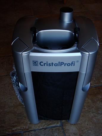

Kupiłem nowe filtry kubełkowe firmy JBL Cristal Profi, najnowszy model typu e, dokładnie wersja e900 do swojego 405l baniaka ozdobnego. Inne wersje tego modelu filtra to mniejszy e700 i większy e1500, gdzie cyfry oznaczają nominalną wydajność pompy.
Nowy e700 to odpowiednik starego 125, e900 to następca 250, a e1500 to odpowiednik 500, przy czym wszystkie nowe wersje mają wydajniejsze pompy, bo stara 500 miała 1200l na godzinę, a nowy e1500 ma już te 300l mocniejszą pompę.

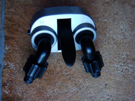

Najważniejsze dla mnie z wygodnictwa to blok ułatwiający odłączanie węży od głowicy bez uronienia kropelki wody, by móc wyczyścić wkłady wiaderka. Blok jest zrobiony podobnie jak w Tetrach, przy czym w JBL ma podwójne zabezpieczenie przed rozlewem, zaworem kulowym. Bardzo wygodne rozwiązanie z Tetr jest już i w nowych JBLach. Nie ma już potrzeby odkręcania węży i nie ma denerwującego i nieuniknionego rozlania odrobiny wody przy tym zabiegu.

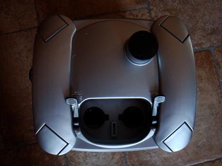

Pozostało 4 zaczepowe mocowanie głowicy filtra do wiaderka, jak w starszych JBL, ale znacznie wygodniejsze i łatwiejsze w montażu niż w Tetrach. Dodano bardzo przydatny i poręczny system samozalewania filtra i odpowietrzania zrazem, podbnie jak w Tetrach, spory guzik do naciskania.

Węże są już w nowych JBL w każdym łączeniu z rurkami i końcówkami dokręcane nakrętką, to zwiększa bezpieczeństwo przeciwrozlewowe, poprawiono to w stosunku do starszych wersji i jest teraz na poziomie Tetry. Minusem jest pogorszenie jakości rurek, w starszych JBL rurki były o klasę lepsze jakościowo od Tetr, teraz mają porównywalny, niższy poziom, więc uwaga ‘Pudziany’, ostrożnie z dokręcaniem nakrętek.

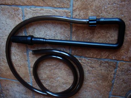

Rura z sitkiem wlotowym jest już regulowana, co ma ogromne znaczenie przy 60cm wysokości baniaka, a to u dysków norma, podobnie jak rozwiązano to w Tetrach jest teraz w nowych JBL. Do wyboru deszczownia lub rozpylacz w każdym nowym JBL typu e, w starych małe kubełki miały rozpylacz, a tylko 500 miała deszczownię, za to nie miała rozpylacza.

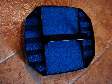

W środku zmian jest też sporo i to wpływających na poziom filtracji. Zlikwidowali rurkę prowadzącą wodę na dno kubełka przez wszystkie kosze filtracyjne. Woda spływa teraz po bokach kubełka na dno, jest więcej miejsca dla wkładów i nie muszą być teraz z dziurą i uszczelkami. Pierwszy kosz tak prowadzi wodę z akwarium, że bokami wiaderka spływa ona na dno. Ten pierwszy kosz ma wstępną gąbkę, czyli to co wielu z nas zakładało zamiast sitka, jest zastosowane przez JBL jako prefiltr chroniący by większe brudy nie wpadały głębiej do kubełka. Super rozwiązanie według mnie, pozbycie się rury i dodanie gąbki na wlot pozwala nie czyścić koszyków miesiącami, a jedynie czyścić te gąbki wlotowe.

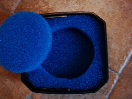

Sprytnie są też podzielone gąbki filtrujące, mają wycięte koła, łatwo wyjąć średek i wsypać inne materiały filtrujące jak torf, węgiel, itd. Potem łatwo wywalić zużyty wkład i wstawić kółko na miejsce.

Stare Cristal Profi były już ciche, jedne z cichszych, z pewnością cichsze od Tetr, ale nowe są jeszcze cichsze, wręcz bezszelestne, polecam do sypialni nawet. Nie mogę doszukać się jednak informacji o decybelach, więc być może to moje subiektywne wrażenie jedynie.
Na koniec coś modnego ostatnio, czyli zużycie energii, bo ma jej nam brakować w przyszłości, bo filtr (filtry) chodzi 24 godziny na dobę, 30 dni w miesiącu, 365 dni w roku, no i energia drożeje co roku. e900 zużywa zaledwie 15wat.
Ja osobiście polecam, Wy oceńcie sami powyższe porównanie, moim zdaniem jest o klasę lepszy od starszych wersji JBL i już nie powiem nikomu, że nowy JBL typu e900 to ta sama półka co Tetra ex700, oczko wyższa moim zdaniem.
