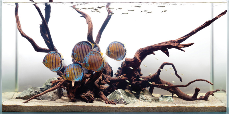

Jako, że nie jestem entuzjastą akwariów roślinnych podobają mi się klimaty jak poniżej. Czy są jakieś minusy w kwestii utrzymania Paletek w zbiorniku z małą ilością roślin lub całkiem bez nich?
hardscape
Re: nietypowe 450l
Post autor: roh » 14 mar 2015, 22:28
Minusem jest wysokie stężenie NO3 i PO4. To trzeba jakoś załatwić. Jeżeli chodzi o obsadę taką jak w pierwszy zbiorniku zgłoś się do ROH-a.
Na pewno coś ma :lol: :lol: :lol:
Re: nietypowe 450l
Post autor: _TOM_ » 16 mar 2015, 10:43
Odradzam te kamienie, reszta ok, wygląda super baniak z dyskami i bez roślin, da się jak najbardziej, tylko podmiany wody częste i spore trzeba robić potem.
Polecam też plenum na walkę z NO3 i PO4.

Post autor: michalp » 16 mar 2015, 22:12
Odradzasz z uwagi na ich wpływ na PH? Są kamienie, które są neutralne dla parametrów wody.
Re: nietypowe 450l
Post autor: roh » 17 mar 2015, 07:16
michalp pisze:Odradzasz z uwagi na ich wpływ na PH? Są kamienie, które są neutralne dla parametrów wody.
Nie sądzę. Uważam , że Tom odradza ze względu na to co się pod nimi gromadzi
joca666
Posty: 148
Lokalizacja: Gdańsk
Re: nietypowe 450l
Post autor: joca666 » 17 mar 2015, 17:20
Ja też z tego względu odradzam kamienie i korzenie leżące na dnie. Natomiast korzenie można ładnie powieśić w akwa i efekt to daje ładny i w czyszczeniu dna nie przeszkadza. Przy braku roślin w akwarium możesz założyć hydroponikę - pomaga.
Re: nietypowe 450l
Post autor: _TOM_ » 17 mar 2015, 17:24
Dokładnie tak jak pisze Roh, pod tak dużymi kamieniami będzie słaba wymiana wody, albo żadna wręcz, to może wytworzyć groźne zjawiska i substancje.
Do tego dyski to bardzo szybkie i silne ryby, potrafią się nieźle rozpędzić, spłoszyć, kamienie mogą je mocno ranić wtedy, a te na fotce mają ostre fragmenty.
