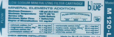

Kiedyś z ciekawości "otworzyłem" taki zużyty u mnie mineralizator - zwykła rozkruszona skała dolomitowa , czyli głownie węglany wapnia i magnezu.Może było coś jeszcze ,ale się wypłukało
- w co wątpię.
sklep reklamuje to tak:
Ilość kationów w wodzie po przejściu przez AIMRO:
Ca2+: 34 mg/l
Mg2+: 12 mg/l
Na+: 22 mg/l
K+: 8.5 mg/l
Ilość anionów w wodzie po przejściu przez AIMRO:
CO32-: 10 mg/l
SO42-: 0,3 mg/l
Cl-: 0.8 mg/l
F-: 0.06 mg/l
Jakoś nie bardzo mogę pojąć jak oni to tak doładnie określili - wpływ na wypłukiwanie ,czy rozpuszczanie ma przecież i ciśnienie i czas kontaktu/przepływ/ i pH i temperatura i nie wiem co jeszcze
Wygląda mi to troszeczkę jak te elektrody w szklance
, a poza tym wygląda na przykład tak:
