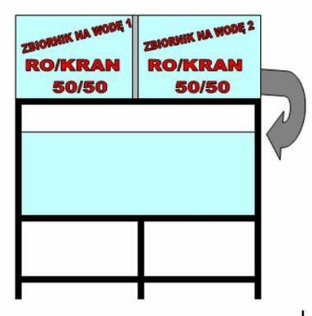

Myślę, że jednak dobrze jest tą wodę z RO zbierać w oddzielnym zbiorniku. Można w ten sposób ustabilizować parametry wody, np zakwasić do 6,5 ph i mieć pewność że taką wodę właśnie podmieniamy. Nie ma co się uszukiwać, jeżeli będziesz lał wodę bezpośrednio z kranu do akwa i bezpośrednio z RO to parametry będą Ci latać że ho ho ... . U mnie taka woda zanim trafi do głównego jest mieszana tydzień. Przez pierwsze 3 dni stabilizuje się ph do 6,5 (zakwaszam HCL-em). Woda z kranu przechodzi jeszcze przez 3 filtry. 2 sznurkowe 20 i 5 mikronów i węglowy. Całość podgrzewam przed wymianą do 28 stopni. Ryby są zadowolone i nie muszą co chwilę być kąpane w innej wodzie. W ciągu tygodnia jak mi ph spada poniżej 6 (nie zawsze) to dolewam z drugiego zbiornika również wcześniej przygotowanej wody. Łącznie ponad 100 % wody tygodniowo. Nie sprawdzam NO2 i NO3. Mur z betonem jest zero (lub delikatnie do góry). RO praktycznie u mnie chodzi bez przerwy. Z wiaderkami też nie latam, bo cały system jest podłączony bezpośrednio pod dwa 125 l zbiorniki, a woda z ogólnego jest zlewana do rury kanalizacyjnej. Koszt? Przeróbka wszystkiego w takim systemie to ok 700 zł. Opłaca się ze względu na zaoszczędzony czas i stabilne warunki w ogólnym. Na dole mały szkic jak to wygląda. Może się przyda. Pozdrawiam Paweł.
ZBIORNIK 1,2,3.jpg (20.99 KiB) Przejrzano 7742 razy
