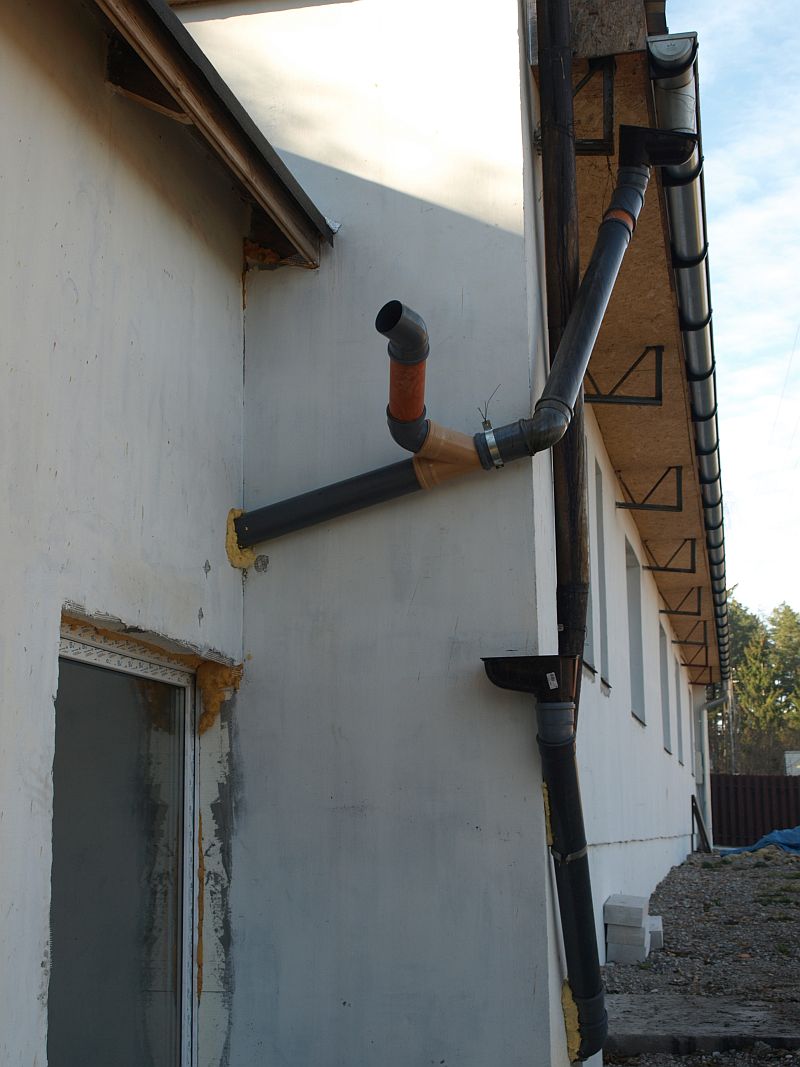

Może wkleisz zdjęcia, żeby popatrzeć jak to wygląda na gotowo

Pół piwnicy wraz klatka schodową jest ciągle w remoncie-widok jaki jest każdy widzi.krisaczek pisze:Może wkleisz zdjęcia, żeby popatrzeć jak to wygląda na gotowo
Fotki po kolei będą numerowane, gdyż ładowane są na forum nie zawsze w takiej kolejności jak idą załączniki.
Jak widac fotki zostały załączone "od końca" bez ostatniej.
Po kolei

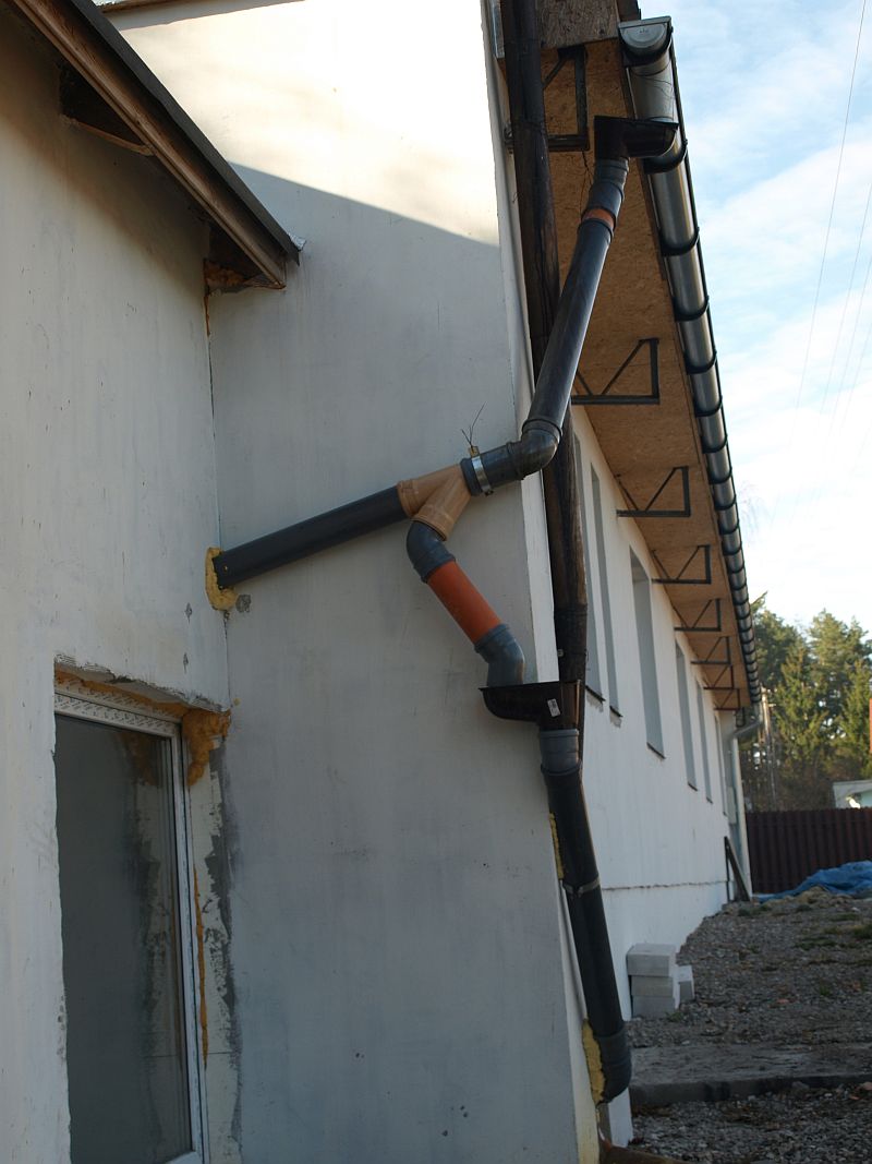

Fotka nr 1 i 2 to chwytak deszczówki z możliwością skierowania jej do gruntu lu do beczki za pomocą przestawienia trójnika w odpowiednia pozycję.

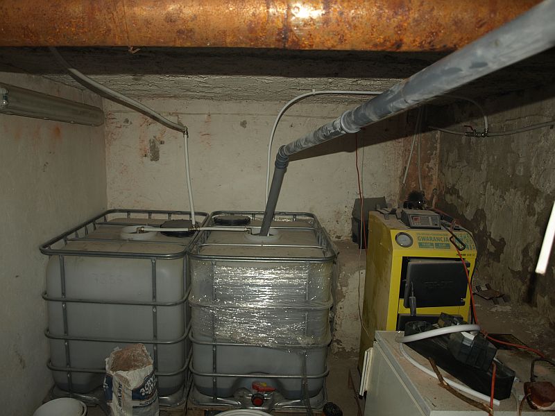

fotka nr 3 i 4 to widok beczek.

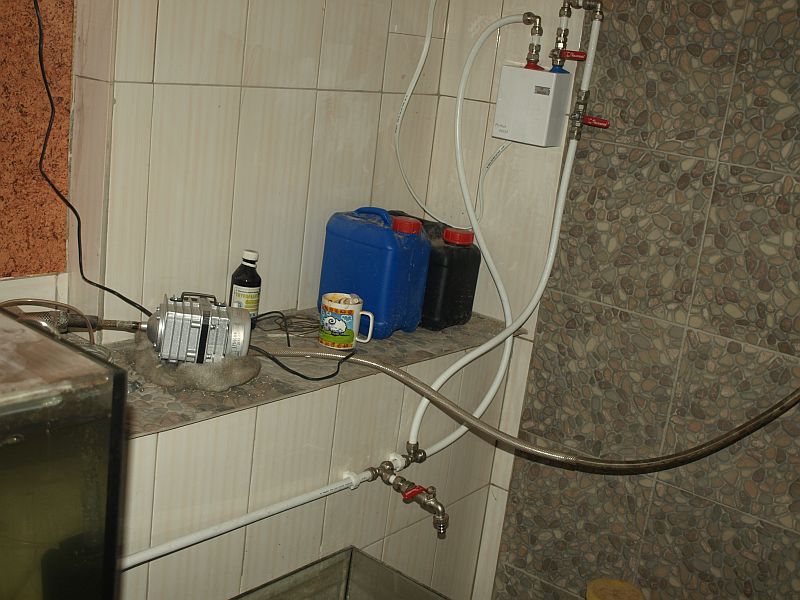

W beczce nr 1 jest czysta deszczówka w beczkach nr 2 i 3 deszczówka i 30% kranu. Hydrofor pobiera wodę ze wszystkich 3 beczek naraz. Parametry wody ustalam sobie poprzez tłumienie poboru wody zaworami przelotowymi. Woda pompowana jest przez filtry narurowe(filtr z membraną 1 mikrometr jest obecnie zdjęty-pobiłem korpus)
następnie woda przepływa przez podgrzewacz z pętlą bezpośrednią. Temperaturę ustalam sobie zaworami poprzez odpowiednie mieszanie wody zimnej i ciepłej. Próbowałem wstawić baterię termostatyczną-kiepski rezultat. Wszystko jest sterowane manualnie. Można proces w pełni zautomatyzować.

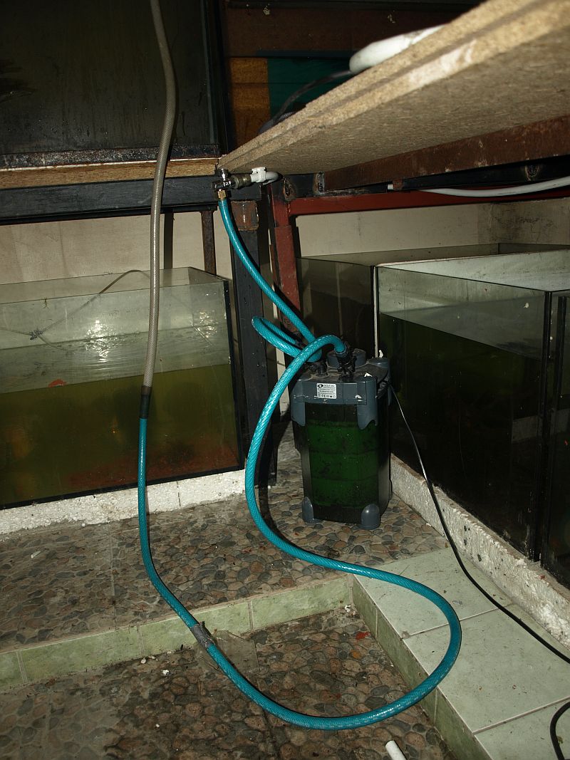

- NR8 Kubeł z węglem aktywowanym poza zaworem czerpalnym. Trwa napełnianie akwarium
- P4253303.JPG (175.38 KiB) Przejrzano 9353 razy
- NR 7 Przepływowy podgrzewacz z pętlą zimnej wody. Obydwa obiegi sterowane ręcznie zaworami przelotowymi.
- P4253289.JPG (107.78 KiB) Przejrzano 9927 razy

- NR 4 Beczka nr 2 i 3
- P4253285.JPG (106.82 KiB) Przejrzano 9927 razy

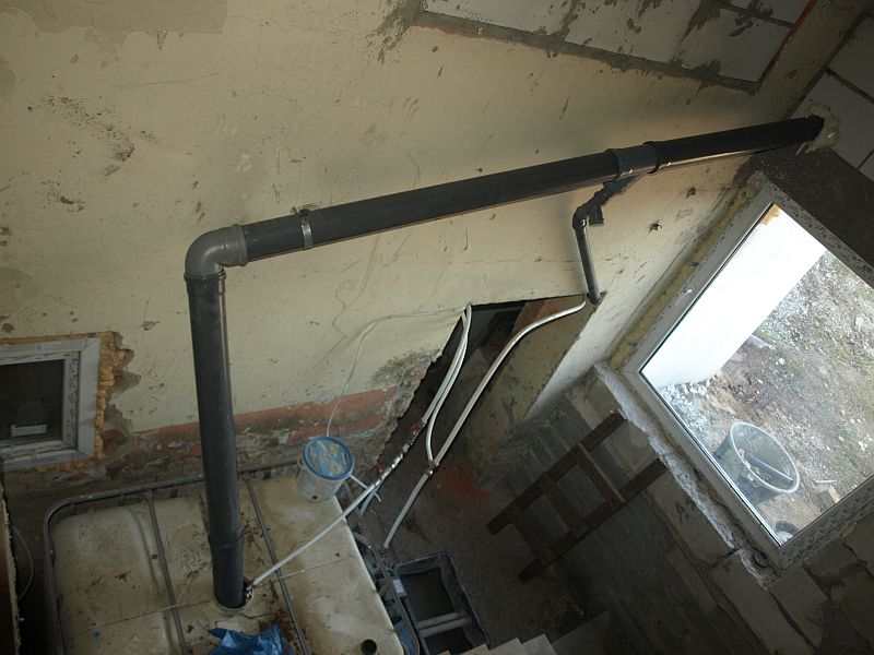

- NR 3Rurociąg z deszczówką wewnątrz piwnicy beczka nr 1
- P4253284.JPG (95.92 KiB) Przejrzano 9927 razy
- NR 2 Pozycja trójnika woda do beczek
- P4253283.JPG (114.75 KiB) Przejrzano 9353 razy
- NR1 Chwytak wody deszczowej. Pozycja odbioru wody do gruntu.
- P4253282.JPG (112.45 KiB) Przejrzano 9353 razy

na samym końcu -za zaworem czerpalnym stoi stary kubeł 8 litrowy z węglem aktywowanym.

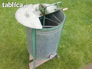

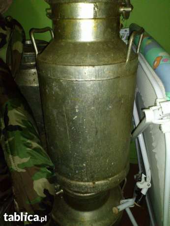

Ocynk może się i rozpuszcza, ale o dawien dana blacha galwanizowana była i jest używana w przemyśle spożywczym. Np. miodarki są wyrabiane z takiej blachy, a miód z nich jest uważany za zdrowy , o ile nie leczniczy. Mowa tu o miodzie od rolnika a nie ze sklepu.
Zastanawia mnie tylko jedno. Czemu te beczki są otwarte?
- 79899383_2_1000x700_wirowka-do-miodu-miodarka-zdjecia.jpg (12.02 KiB) Przejrzano 9722 razy
- 86487179_3_644x461_miodarka-na-cztery-ramka-pozostale-rolnicze_rev001.jpg (18.74 KiB) Przejrzano 9722 razy
