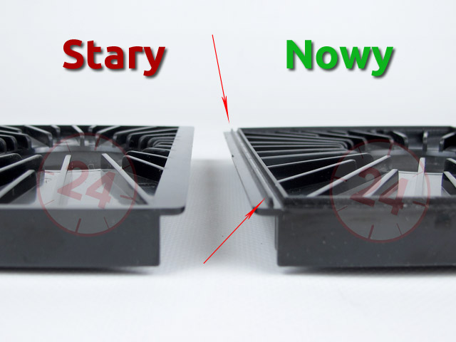

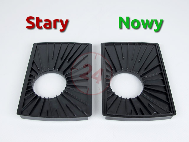

Ten JBLe901 ma uszczelkę na ostatnim koszyku??? Dobrze założona???
Bez niej właściwie filtruje tylko w 25% wodę ten kubełek i jest niewydajny.
Zmniejsz przepływ w nim zakładając gąbkę na wlocie na sitku zasysającym.

Oj źle przeczytałem zamiast przeniesiesz przeczytałem poniszczysz. Sory więc za głupie pytanie w poprzedniej odpowiedzi. Filtr sprawdziłem i to jest v2, v1 były wadliwe, czasem sprzedawane bez uszczelki, v2 natomiast są zmodyfikowane i nie potrzebują uszczelki

Co do kubełka, to jak masz tę nowszą wersję JBLa, a to spoko :) o to mi chodziło właśnie.
