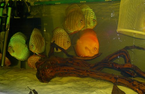

Ryby właściwie dobrze.
Może to była plague, a może nie. W każdym razie, po podaniu leków przestało być coraz gorzej, a zaczęło być coraz lepiej.
Dla porządku podaję skład zastosowanej mieszanki na 250l wody:
60ml ContraIck
60ml FungiStop
5ml Sul-Tridin 24%
Leki podane w poniedziałek wieczorem(po wymianie 170l - 68% wody), w ilości po 50ml specyfików Tetry i 3.5ml antybiotyku.
W środę wieczorem jeszcze po 10ml tetry i 1.5ml antybiotyku.
We wtorek rano wszystkie ryby normalnie pływały.
Zdjęcie jest ze środy(8-ma ryba w kojcu, z powodu nieprzystosowania do życia w społeczeństwie - SS samiec menda ;), teraz już razem z innymi). Oświetlenie - tylko lampa aparatu.
Film z dzisiaj - pomarańczowa po śmierci klinicznej ;).
Korzeń wywaliłem, bo był hm.. nieporęczny. Poszukam czegoś odpowiedniejszego w tym guście. Piach przekopany przez dwa 8cm zbrojniki..
pozdr
środa
