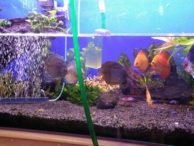

- Woda dolana i zaaplikowany Moneol
- 2005-05-17 010 1.jpg (86.99 KiB) Przejrzano 9942 razy
- Już połowa zleciała do kanału czas na dolewkę
- 2005-05-17 008 1.jpg (87.13 KiB) Przejrzano 9942 razy

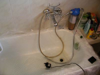

Nastała chwila kolejnej podmiany.
Rybcie po 12 godzinach widać, że już miały dosyć kąpieli w Moneolu. Wszystkie jednak przeżyły operację włącznie z krewetkami, otoskami, kirysami, neonami, ramirezami i glonojadkami. (profilaktycznie przeprowadziłem kurację w moich pozostałych baniakach - tęczanki i kosiarki mają się równie dobrze) zobaczymy, co będzie rano.
Co do spadającego ph ok. godziny 14 zaczęło wzrastać i ustabilizowało się ponownie na poziomie 7,65.
Jedno, co mnie zaskoczyło to okropny smród wody pod koniec leczenia, całkiem jakby gniła lub coś w tym rodzaju. Zjawisko to zaobserwowałem we wszystkich zbiornikach.
Za tydzień powtórka z rozrywki.
Poniżej fotki w kolejności: 1 – tuż przed spuszczeniem 80% wody, 2 – tłoczek w sadzawce,
3 – po uzupełnieniu
3 – po uzupełnieniu

Dzisiaj kontynuacja leczenia. Wystartowałem o 7-00. Znowu szybkie spadanie ph. Aktualnie mam 7,17 a było przed podaniem leku 7,60.
Zapomniałem jedynie dopsiać, że nie zaobserwowałem podczas ostatniej kuracji zmętnienia wody.
Kuracja zakończona.
Ponownie nie zaobserwowałem zmętnienia wody w żadnym z akwariów.
Ph zaczęło wzrastać od około godziny 15-00 i ustabilizowało sie na poziomie 7,48 około 19-00.
Rybki troche oszołomione, ale do jutra powinny dojść do siebie.

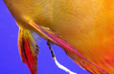

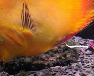

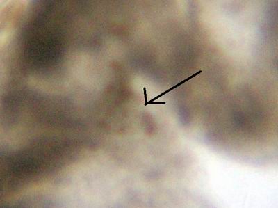

Minął tydzień od leczenia. Skńczyło sie trzpotanie płetwami i ryby zaczęły jeść jak wcześniej. Jednak jak zaczęły jeść to i zaczęły robić kupę. I tu mam kolejny problem.
Zauważyłem u Marlboro białe odchody. Postanowiłem zobaczyć co w trawie piszczy pod mikroskopem, ale nie jestem w stanie zidentyfikować tego czegoś. Zdjęcia są takie sobie, bo za bardzo nie wiem jak je robić aparatem przez mikroskop. Może jednak ktoś coś rozpozna.
