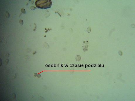

Post autor: adamn » 12 mar 2007, 09:12
Chilodonella jest orzęskiem, który rozmnaża się przez podział. Może tworzyć cysty przetrwalnikowe. Atakuje skrzela i skórę ryb. Jest kilka rodzajów różniących się od siebie ilością rzęsek na spodniej - brzusznej stronie wygladającego jak ziarnko kawy lub liść. Rodzaje orzęska różnią się ilością rzęsek na spodniej stronie co IMO dla akwarysty ma małe znaczenie, gdyż są one tak samo inwazyjne. Strona grzbietowa jest wypukła. Porusza się we wszystkie strony dość szybko. Objawy podobne do płazińców przez co są mylone co do terapii.
100 % pewnośc to badanie pod mikroskopem.
Wymiary orzęska wynoszą 40-80 µm, szerokość 20-70 µm.
zdjęcie przedstawia Chilodonelle w pow. 300 x (zaznaczono tez moment podziału)
Adam
chilodeonella 1.JPG (15.22 KiB) Przejrzano 8420 razy
