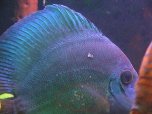

Witam!
Problem jest dość złożony i pojawił się niedawno. Zaczęło się od identycznych krost jak opisane przez cocoloco w tym wątku:
http://www.pkmd.pl/index.php?name=PNphp ... ghtpryszcz
Pryszcze (po jednym) miały samiec i samica blue diamond, podczas zeszłotygodniowej opieki nad ikrą w akwa ogólnym. Po przeczytaniu powyższego tekstu postu postanowiłam nie ingerować. I faktycznie, po 2-3 dniach krosty zniknęły. Jakiś czas temu pojawiły się też w akwarium cieniutkie glizdki (widać takową - albo tylko do złudzenia ją przypomina - przy płetwie ogonowej na zdjęciu cocoloco). Sądziłam że to wypławki i nie przejmowałam się nimi zanadto. Ale te "glizdki" wchodzą na ryby, a wypławki raczej tego nie robią. Glizdki te siedzą też na szybach, korzeniach i pływają w toni. Rybom chyba to trochę przeszkadza, bo od czasu do czasu otrząsają się i ocierają (ale niezbyt często).
Teraz do rzeczy... :D Co jakiś czas parka blue diamond składa ikrę. Jako że w akwarium ujawniły się przynajmniej 3 inne samce, jest gorąco. Samce strasznie się ze sobą tłuką. Samiec blue diamond (jako wybranek samicy blue) jest więc często (także teraz, co widać na fotkach) poharatany. Wydaje mi się, że problem jest efektem właśnie tych walk. Ale czy mam rację, oceńcie sami. Drugą rybą, która ma białą watowatą narośl jest pigeon (marlboro?). Ten ostatni ma tylko jedną narośl, a samiec blue diamond ma po jednej na każdym boku. Przejrzałam książkę "Zdrowe dyskowce" i objawy pasują mi do wspomnianej w tytule pleśniawki. Wolę się jednak upewnić zanim zacznę ryby leczyć.
Jakiś czas temu dokupywane były rośliny, ale przed włożeniem do akwarium spędziły prawie 3 tygodnie w kwarantannowym akwa. Odkaziłam je metro, trichlorphonem i nadmanganianem potasu. Chyba więc nic nie przywędrowało z roślinami. Żadnych nowych ryb nie dokupowałam. W akwarium są krewetki (po półrocznej kwarantannie).
Ryby trochę za szybko oddychają, ale wynika to moim zdaniem z problemów w wodą. Dość mocno waha mi się ph i po rybach wyraźnie widać, że raz oddychają dobrze, raz za szybko. Skrzelowców nie ma (wycinek skrzela był badany pod mikroskopem jakiś miesiąc temu). Mam problem z ustabilizowaniem ph, przyznaję :(
Według testów kropelkowych w tej chwili ph wynosi 6, NO2-0, NO3-10. Osobiście w te parametry nie wierzę (chodzi mi szczególnie o ph), a nie mam jak zmierzyć ich w jakiś wiarygodny sposób. Ostatnio gdy porównywałam pomiary elektronicznego phmetru z pomiarami testów, różnica w ph wynosiła 1,5 stopnia...
Temperatura wynosi 29 stopni, zbiornik jest ogólny, 450l - podłoże, korzeń i rośliny. Zbiornik pracuje od I/II 2008. Filtracja: Aquael Unimax 700 i Eheim 2228.
Ryby są karmione głównie pokarmami suchymi - granulaty Hikari i Sery oraz płatki Tropicala i O.S.I. Czasem dostają miks własnej roboty, ale rzadko. Nie dostają mrożonek ani żywego pokarmu.
Powiedzcie co sądzicie o tych naroślach. Czy słusznie podejrzewam pleśniawkę? Czy może jest to jakaś kontynuacja pryszcza z postu cocoloco? Jak leczyć? Dodam, że mam akurat pracujący zbiornik kwarantannowy 126l, więc z przełożeniem ryb nie będzie problemu. Ale z kolei gdybym przełożyła tam te dwa samce, to może też być nieciekawie... Narośl u marlboro wyraźnie się powiększyła od wczoraj, kiedy to ją zauważyłam. U blue diamonda wygląda raczej bez zmian.
Teraz fotki:
Blue diamond (na górze wspominana narośl, poniżej pozrywane łuski...)
Przybliżenie (niestety na moim aparacie nie uzyskam lepszej jakości...)
Po prawej stronie "glizdka"
Marlboro (pigeon)
Pozostałe ryby walczące o dziewczynę (swoją drogą daleko jej do paletkowej piękności :)) nie mają żadnych uszczerbków na ciele:
To coś co widać na wysokości głowy to ślimak na szybie...
Patrząc pod kątem prostym na bok chorej ryby, słabo widać "kłaczki" ale można zobaczyć coś jakby lekkie przekrwienie przy narośli. Nie występuje ono jednak u blue.
Pozdrawiam i serdecznie proszę o pomoc :)
Post autor: rady3 » 23 lip 2008, 10:56
Po pierwsze radzę ustabilizować ph, po drugie doprowadzić do tego by nie było wypławków (moim zdaniem to wypławki i to nie prawda, że nie wchodzą na ryby). Jak te dwie sprawy będą ok to raczej reszta również. Z tego co widać na zdjęciach. To na diamondzie to obtarcia. Przy wahaniach ph na ciele ryb mogą wychodzić różne cuda. Zdecydowanie odradzam leczenie.
Post autor: gajowa » 23 lip 2008, 12:46
Moim zdaniem, otarcie to nie jest. Na II Mistrzostwach zapytałam o to sędziów azjatyckich, Heiko Blehera i Dougalla. Kilka ryb miało te wypryski na ciele, więc nie było pomyłki o czym rozmawiamy. Wszyscy zgodnie stwierdzili, że to hexamitoza, która poprzez mięśnie co jakiś czas wydostaje się na zewnątrz ciała. Z tych wyprysków u ryb które były na wystawie, były widoczne jakby cieniutkie nylonowe nitki.

Post autor: Karolina » 23 lip 2008, 15:40
Dzięki za odpowiedzi.
U diamonda narośla na pewno się nie powiększają, a wydaje mi się że maleją. U marlboro natomiast wręcz przeciwnie. Dochodzę więc do wniosku, że ryby cierpią na dwie różne dolegliwości. Myślę że diamond "wyleczy" się sam. Narośl u marlboro nie ma niteczek, jest gładka. Znowu się trochę powiększyła i zmiana przyjęła już kształt grzybka. To znaczy wychodząc ze skóry zwęża się w coś na kształt nóżki a na samej górze rozszerza.
EDIT: Narośl sama odpadła. Miałam już wszystko przygotowane do przemywania rywanolem i gdy miałam wyławiać rybę zobaczyłam, że skóra jest już gładka. Nie wyławiałam już ryby. Przyjrzałam się dobrze miejscu, w którym znajdowała się narośl. Skóra jest gładka, lekko zaczerwieniona. Mam nadzieję że to koniec historii i narośl nie odrośnie. Ta u blue diamond od dziś się zmniejsza. Jeśli dalej będzie się zmniejszała w dotychczasowym tempie to za dwa dni nie powinno być śladu...
Wypławki też wchodzą na ryby?? To dobrze i źle. Dobrze, że to jednak wypławki a nie jakieś inne nieznane robactwo. Łatwiej walczyć jak się zna wroga :) Źle że je mam. Właśnie pod kątem pozbycia się wypławków do akwarium trafiły krewetki. Miałam nadzieję, że jak będą wyjadały resztki pokarmu to wypławki same zginą. Zobaczymy, czy moje założenie okaże się słuszne. Ciekawe jest jednak to, że jak sprzątam, to w zasadzie nie widzę żadnych resztek pokarmu. Mam najdrobniejszy żwirek (nie piach), więc jedzenie nie wnika w podłoże. Ściągam tylko to co leży na dnie, nie odmulam. A naprawdę niewiele na tym dnie znajduję. Skąd więc taka plaga wypławków?? Zwiększę częstotliwość podmian i postaram się ustabilizować to nieszczęsne ph. Powinno być lepiej :)

Post autor: lara » 23 lip 2008, 20:29
Gajowa pisze:hexamitoza, która poprzez mięśnie co jakiś czas wydostaje się na zewnątrz ciała.
jestem tego samego zdania, Karolina radze podac rybka metro i duzo witamin.

Post autor: rady3 » 23 lip 2008, 20:34
Gajowa pisze:Moim zdaniem, otarcie to nie jest. Na II Mistrzostwach zapytałam o to sędziów azjatyckich, Heiko Blehera i Dougalla. Kilka ryb miało te wypryski na ciele, więc nie było pomyłki o czym rozmawiamy. Wszyscy zgodnie stwierdzili, że to hexamitoza, która poprzez mięśnie co jakiś czas wydostaje się na zewnątrz ciała. Z tych wyprysków u ryb które były na wystawie, były widoczne jakby cieniutkie nylonowe nitki.
Miejmy nadzieję, że to nie hexamita (wiciowiec). Z tego co wiem to jeżeli hexamita wydostają się przez mięśnie na zewnątrz, to oznacza, że ryba ma już dziurawe jelita.
Wiesz tak na 100% to też nie ma pewności, że to co u Ciebie pływa to wypławek. To tylko przypuszczenia. Żeby być pewnym to najlepiej wziąć go pod mikroskop lub chociaż pod lupę.
Basiu czy pytałaś co to są te nitki? No bo chyba nie wici wiciowca. To musiałby być gigant. Pytam by wiedzieć, a nie po to by poddawać w wątpliwość diagnozę naszych gości (to nawet nie przyszło by mi do głowy, jednak ktoś mógłby tak pomyśleć).
Nie wiem, ale mi to u diamonda nadal wygląda na uszkodzenie mechaniczne. Choć oczywiście zdjęcie może mylić. Tak czy inaczej przed podjęciem leczenia powinno być ustabilizowane ph no i dobrze byłoby jednak przebadać ryby.
Post autor: lara » 23 lip 2008, 20:48
rady3 pisze: Miejmy nadzieję, że to nie hexamita (wiciowiec). Z tego co wiem to jeżeli hexamita wydostają się przez mięśnie na zewnątrz, to oznacza, że ryba ma już dziurawe jelita.
ja sie z tym twiedrdzeniem nie zgodze.... a to z prostego powodu mianowiecie takie "wypryski" ( nie dotyczy to wszystkich wypryskow) mozna zauwazyc u ryb ktore nie wykazuja pierwszych objawow chorobowych, nie sa chude, pobieraja normalnie pokarm itd.... mimo to po jakims czasie zaczyna sie cos dziac....jezeli natomiast mialyby miec dziurawe jelita dlatego tylko ze maja wypryski na ciele to w 100% nie wygladalyby tak wspaniale , powstaja wtedy dziury w tkance kostno-chrzestnej jak i mozna zauwazyc "zmietnienie "oka, ciala ryby, zapadniete czolo i w tym stadium sa juz niestety ale nie do uratowania.

Post autor: jacaban » 24 lip 2008, 20:35
witam
Co prawda doświadczenie moje z Paletami to kilka miesięcy ale pozwolę sobie na moje spostrzeżenia.
Ryby maja wyłupiaste i mętne oczy - to by świadczyło o twoich problemach z ph. A przy takich skokach ryba może speedować, być niespokojna + opisywane walki samców, więc ja stawiam, że są to otarcia, a przy zranionej skórze to już coś się doczepia (może być np. pleśniawka albo jakaś infekcja).
dodatkowo te postrzępione łuski to IMO także otarcie.
Więc osobiście wstrzymał bym się z laniem chemii do wody, a zadbał o "dobrą wodę" i ewentualnie przemeblował zbiornik eliminując te "patyki" ;)
A dlaczego nie Wiciowce ? W Organizmie zaatakowanym przez wiciowce tworzą się podskurne ropnie, które następnie pękają tworząc dziurę (krater) i jest to najczęściej w okolicach głowy. a na twoich zdjęciach jest to wyraźna narośl.
Mogę się oczywiście mylić (patrz. pierwsze zdanie ;) )
Jacek
otarcia i oczko
