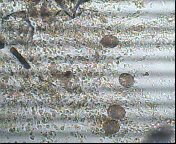

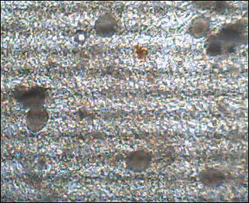

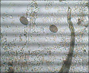

Odinoza dopadła nasze ryby :(
Pasożyty zaatakowały skrzela, a objawy były niemal identyczne jak przy przywrach.
Badanie mikroskopowe śluzu jaki wydzielały ryby ze skrzeli pokazało jednak, że to oddinium, a kłopoty zaczęly się po powodziach.
pow 200 x

Upewnij się czy to odinium.
Miałem coś bardzo podobnego i to nie było odinium tylko jakiś tam orzęsek.
O odinozę bardzo trudno w naszych wodach. Spróbujcie podnieść na 3 dni temp. do 32-33 st. C- powinno p0móc

Roman, to odinoza.
Skan pochodzi z ksiazki Untergassera "Discus health". W większości w ksiazkach są tylko ryciny odinnum, a tu jest fotka mikroskopowa. Poza tym wysłałam fotki do potwierdzenia i odpowiedz była, ze to odinium.
