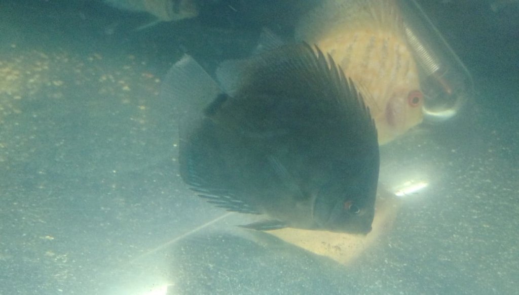

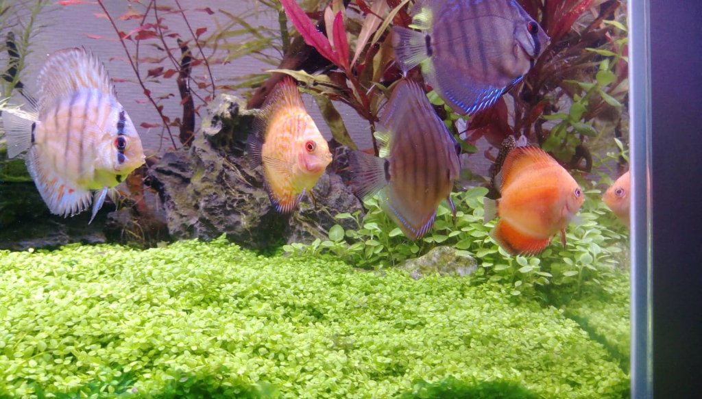

Załzcam zdj rybek po zakupie,, teraz nie jestem w stanie zrobić nowego :/
Za wszelkie wskazówki dziękuję!

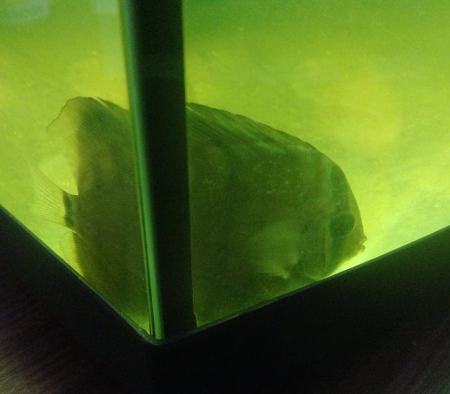

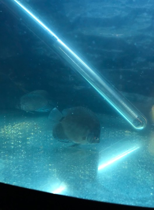

Udało mi się zrobić 2 zdjęcia. Prawie nic na nich nie widac, może jednak wprawne oko coś dojrzy. Wodą mętna(?) z powodu nadmanganianu.

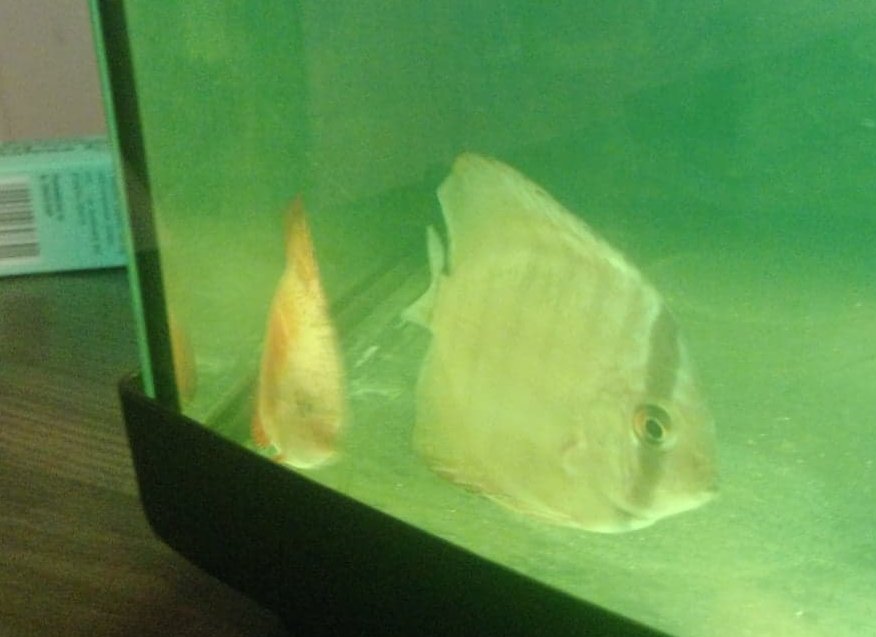

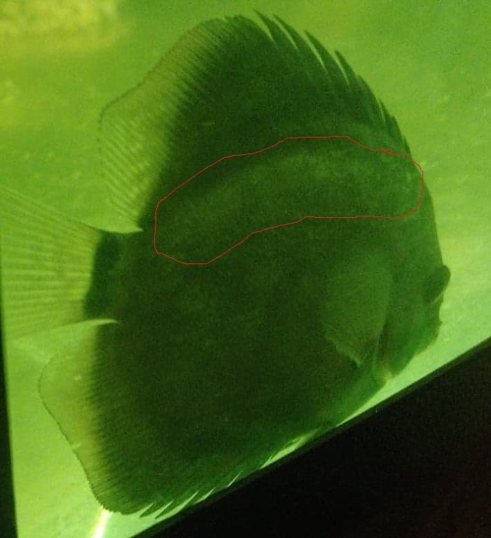

Nie wiem jak umieścić tu na forum filmik bo ja nagrałam (jak juz się ocknęłam) jak ta paletka pluje robalem. Słabo jakość etc. ale można zobaczyć, że się nie mylę i nie ściemniam ;)
Do tego foto najbardziej chorej. Jasne plamy to nie efekt aparatu, to zdj, zrobione pod kątem tak aby było widać co jej dolega. Ona nie jest tak ciemna, barwy ma jasne. Tak sie ułożyła...

Przepraszam za spam dodaje jej zdj z "normalnej"pozycji. Podkreślam kolor i tak dziwny poprze leki i fatalną lampę.
