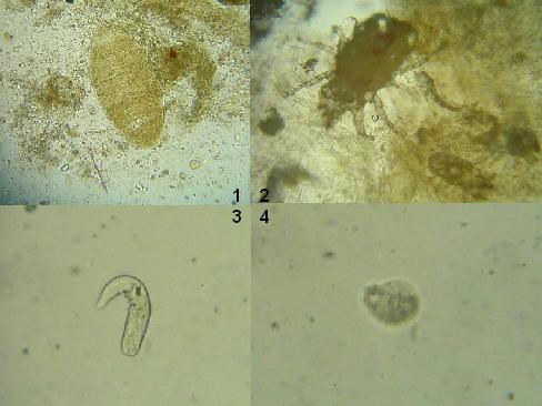

Kiedyś na PKMD chciałem wstawić film z robalami dzikimi śweżo po przylocie ale jakoś tak nie było zainteresowania..... Dlatego teraz wstawiam zdjęcia wykonywane dziś - jeszcze ciepłe bo mnie sytuacja zmusiła i Gajowa
Każdy niech oceni co to jest
1)
jajo - cysta przy pow 120 x .
2)
żywe z mniejszymi a jakie żwawe - roztocz IMO - Dermatophagoides pow 120 x
3)
to też żywe wyciąga się , kurczy i nie ma rzęsek jak wrotki czy wirki.
4)
to IMO jest główny winowajca - duże pow......... szybkie jak przeciąg i ...
Miałem jeszcze jednego ale mi się nie wgrał to go opiszę:
wygląda jak gąsienica, ma otwór gębowy szczęki, zamiast odnuży ma po kilka wtrostków haczykowych i zajmowało cały ekran w 120x - tego nigdy nie widziałem (nie znaczy, że nie wiem
) tak jak 1,3, 4 zdjęcie. Ale wszystko da się nadrobić byle wiedziec czego szukać.
Miłego trawienia
Adam

Nie jest to nic szczególnego. Wszystko to można spotkać w naszych zbiornikach.
http://www.pkmd.pl/index.php?name=PNphp ... pic&t=1686
Masz rację Mireczku, że to NIC szczególnego tylko, że na podanej stronie jest zdjęcie takie jak ja pokazuję TYLKO osobnika nr 2 zbłądną identyfikacją a gdzie resztaMirek pisze:Nie jest to nic szczególnego. Wszystko to można spotkać w naszych zbiornikach.
A wiesz Mireczku ile jeszcze z uwagi na niezaciemnianie zdjęcia robali nie wstawiłem. Ale to Cie jak widze nie interesuje bo te tez macie.
Co to 2 to możesz sobie zobaczyc Mireczku poniżej:
http://www.kendall-bioresearch.co.uk/mite.htm
Adam

Nr 4 to ja widzę tyle że dla mnie to może być nawet miś Koala na śniegu .
Zamiast się kłócić kto większe straszydło zobaczył może zobaczę fotki oraz jak na stronie którą podałeś jak wygląda to normalnie -
czyli widok w mikroskopie obok normalna dobrej jakości fotka - opis szkodnika co wredus robi rybie i jakie są objawy - później jak go się pozbyć .
Pewnie więcej z nas ma to w akwarium i nie chodzi aby się cieszyć z posiadania .
Kiedy zaczniemy się czepiać o każdą literę to ucieknie nam najważniejsze . Może więc Adam opisz to bo na razie to błędna ( widzisz nie zaczepiłem o to słowo ) droga .
