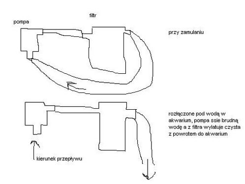

Może to coś wyjaśni.........
Proszę bez ocen walorów artystycznych.

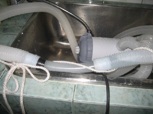

Wyciągamy pompę z kartonu i zakładamy węże .
Kawałek przezroczystego węża dopasowujemy za pomocą taśmy izolacyjnej aby wchodził ze średnim oporem w końcówki węży . Tak samo taśmą izolacyjną pogrubiamy końcówki aby wchodziły z pewnym oporem .
Przenosimy układ do zlewu . Odkręcamy pokrywę filtra i wsypujemy ziemię okrzemkową . Zakręcamy pokrywę . Teraz oba węże w górę w jeden wkładamy ten nasz dodatkowy kawałek łączący i zalewamy filtr wodą ( dobrze jak leży w zlewie na płask z wężami w górę - sam się odpowietrzy ) . Kiedy woda sięga do końca węży łączymy.
Mamy już filtr okrzemkowy ;)
Uruchamiamy - widzimy że w przezroczystym kawałku węża płynie biała woda . OK
Przenosimy układ do akwarium . Ja dodatkowo wiąże węże sznurkiem bo łatwo wypadają i powódź nas czeka - nie stosuję opasek bo mi się nie chce odkręcać ich w akwarium . Węże do zbiornika mocujemy opaskami samo-ściągającymi do czegokolwiek - ja wykorzystuje wsporniki szyb .
Uruchamiamy układ . Widzimy w przezroczystej części jaką wodę tłoczy filtr . Na początku jest mlecznobiała .

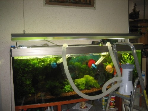

Kiedy stwierdzimy że woda w złączce jest przezroczysta wkładamy łapy do zbiornika i rozłączamy układ . Na wlot zakładamy jedną końcówkę na wylot drugą . Ja zawsze najpierw zakładam na wylot bo ciśnienie podrywa żwir ze zbiornika ;) .
To wszystko w tym temacie .
Post autor: cocoloco » 30 maja 2007, 14:22
i po rozłączeniu niech sobie chodzi - w moim przypadku konieczna była też drabina ;)
