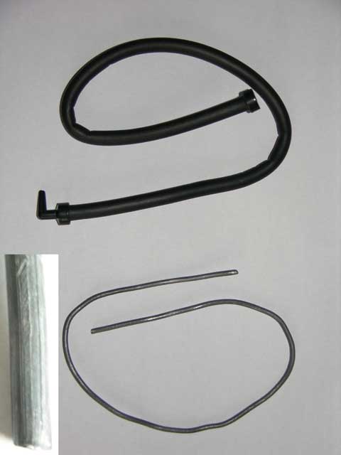

Swego czasu, na pewnym znanym serwisie kupiłem dwie „super” kurtynki powietrzne. Ładne czarne - łatwo ukryć, same toną – nie trzeba obciążać, zachowują nadany kształt. W środku dało się wyczuć drucik, który był odpowiedzialny za tonięcie i utrzymywanie kształtu. Kurtynki włożyłem do akwarium, nawet puszczały fajne, drobne bąbelki powietrza. Jednym słowem byłem zadowolony. Sielanka trwała kilka miesięcy. Dopiero przy jednym z przemeblowań w akwarium zwyciężyła we ciekawość i postanowiłem zajrzeć do jednej z tych czarnych rurek – czyż nie ma tam czasem miedzianego drucika, który jak wiadomo mógłby szkodzić. Jakież było moje zdziwienie kiedy wyjąłem z niej drucik, który kolorem nie przypominał miedzi, ale klemy w akumulatorze. Dysponując jedynie dość dokładną wagą, suwmiarką i miarką postanowiłem potwierdzić swoje podejrzenia. Ciężar właściwy materiału, z którego wykonany był owy drucik wynosił 11.31 g/cm3, ciężar właściwy ołowiu jak wiadomo wynosi 11,34 g/cm3. Dla mnie jest jednoznaczne, że druciki te wykonane są z ołowiu. Przez kilka miesięcy w moim akwarium miałem ok. 70 gram ołowiu. To jakby pływała w nim mała ołowiana paletka. Niestety w tym czasie miałem także kilka speedowań zakończonych zgonem paletek, które kilka dni wcześniej składały ikrę. Wiadomym jest, że ołów u ludzi działa neurotoksycznie powodując neuropatie i uszkodzenia mózgu. Problem speedowań niestety nie ustąpił po odłowieniu paletek do czystej wody, jak wiadomo ołów kumuluje się w organizmie. W ten sposób straciłem (speedowanie) wiele rybek z mojej obsady, na nieszczęście głównie paletek. Nie wiem czy ołów był tego przyczyna, ale być może…

Wklej, jak możesz, fotkę tej kurtyny.

Na prośbę poniżej zdjęcie owej ferelnej kurtynki. Na dole to co z niej wydobyłem.
Piotrze dziś nie powiem Ci dokładnie kto ją wyprodukował (opakowanie poszło do kosza), ale myślę, że wszystkie o podobnej konstrukcji (wyglądzie) mają w sobie coś takiego - może jakiś posiadacz owego cuda sprawdzi. Myślę, że produkowane są one według podobnej "myśli technicznej" przez obywateli P.R.C.
