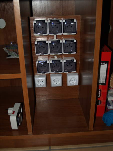

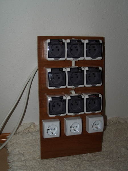

Nikt nie podpowiedzial to zabralem sie do pracy (koncepcyjnej) i przy pomocy spowinowaconego elektryka :D (sila wykonawcza) powstalo cos takiego.
Calosc podpieta to linii z bezpiecznikiem roznicowym.
T.
Po zamontowaniu w szafce
Tyl
Przod

Czy dobrze widzę, masz cztery oddzielne nazwijmy to "listwy" połączone po trzy gniazda? mogłeś wszystkie zastosować hermetyczne (jak szaleć to szaleć :wink: )

No i fajnie pomyślane i zrobione .Sądząc po ilości gniazd z podłączeniem wszystkiego nie powinieneś mieć kłopotu.

stanpiter pisze:Czy dobrze widzę, masz cztery oddzielne nazwijmy to "listwy" połączone po trzy gniazda? mogłeś wszystkie zastosować hermetyczne (jak szaleć to szaleć :wink: )
Cztery listwy podlaczone sa pod 2 gniazda (po 2 na jedno).
Chcialem zaszalec ze wszystkimi hermetycznymi :) ale okazalo sie ze nie pasuja do nich wlaczniku czasowe - dlatego dolne trzy sa zwykle (tu beda podlaczone 2 belki oswietlenia dziennego i osw. nocne).
