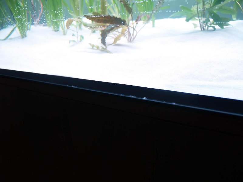

W poniedzalek zalalem nowy 450 litrowy zbiornik. Akwa firmy Diversa kupione w DE - pisalem o tym tu:
http://pkmd.pl/pl/forum/viewtopic.php?f=30&t=5605
Akwarium stalo suche kilka miesiecy, przeprowadzilem tylko jedno testowe zalanie zaraz po kupnie.

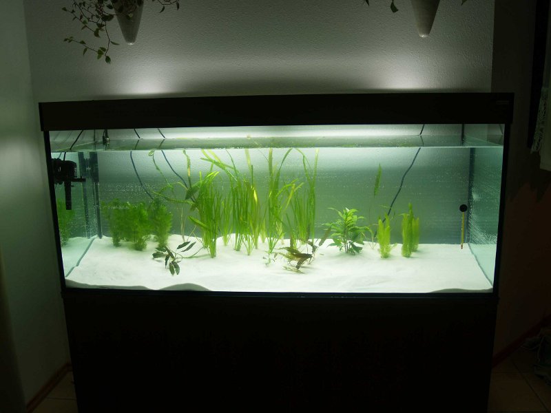

W poniedzialek po zalaniu na dolnym sklejeniu przedniej szyby, mniej wiecej na jej srodku pojawily sie bable. Akwa stoi juz 4 dni - bablenie nie zwiekszaja sie. Nie wiem czy mam sie juz bac ? Co o tym sadzicie? Dodam tylko ze bable sa od strony spodu akwa (nie od strony wody).
Dolaczam fotki. Na zdjeciu ogolnym bable sa tez troche widoczne.

Często się tak zdarza, że od zewnętrznej strony występują takie bąble jednakże ze swojego doświadczenia mogę powiedzieć, że nie miało to negatywnego wpływu jeśli chodzi o trwałość połączeń. Jeśli chodzi o efekt wizualny to już inna sprawa.

To żart, moje akwa 450l posiada bąble na jednej stronie od połowy wysokości do samej góry, co gorsza przez sam środek klejenia i... stoi sobie tak już ładnych kilka lat, więc jeśli w Twoim jest tylko to co na foto, to myślę że możesz spać spokojnie.

Nic złego się nie stanie Powód tych ''bąbli '' wynika z tego że pożałowano silikonu
Za mało silikonu dali na wyciskanie

Nie zawsze uda się idealnie położyć spoinę i czasem zostaje trochę uwięzionego powietrza w silikonie.

Uspokoiliscie mnie
. Juz sie szykowalem do reklamacji ...
