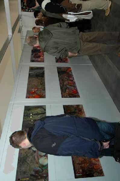

Post autor: kazik » 22 sty 2009, 13:06
kasiakacha1 pisze:Dziękuję za pomoc.
Irku a pod akwa jaką użyć płytę?
zakładając że mamy stelaż z profili stalowych........ styropianową 2cm i to wszystko. W nasze regały targowe są zrobione z profili 45x25x2 (mm) podstawa w kształcie litery H następnie płyta 2 cm i akwarium 375L . Po zalaniu wodą styropian siada o 2-3mm.
Oczywiście przy ozdobnym należy zasłonić styropian od frontu
