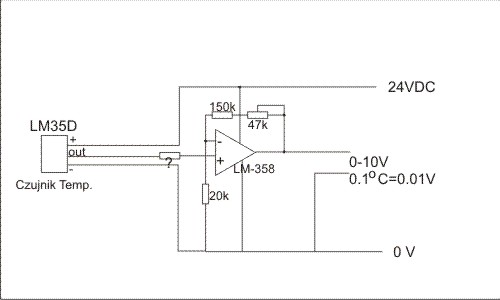

Mam małe pytanie (nie chce zakładać nowego tematu do tak małej sprawy a i trochę zahacza tematycznie)
Pytanie głównie skierowane do Loccutus'a & Stanpiter'a & innego forumowicza co się zna na rzeczy :D .
Czy ten układzik co narysowałem ma prawo zadziałać?
Otrzymać chcę sygnał 0-10V z pomiaru temperatury z rozdzielczością 0,1C to 0,01V. Wykorzystywać będzie to mój sterownik Mellera co posiadam a ma wejścia analogowe właśnie 0-10V 10-bitowe (0-1023).
Jeden rezystor ma znak "?" czy jest on konieczny?
cz. temp.jpg (19.58 KiB) Przejrzano 4174 razy
