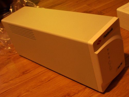

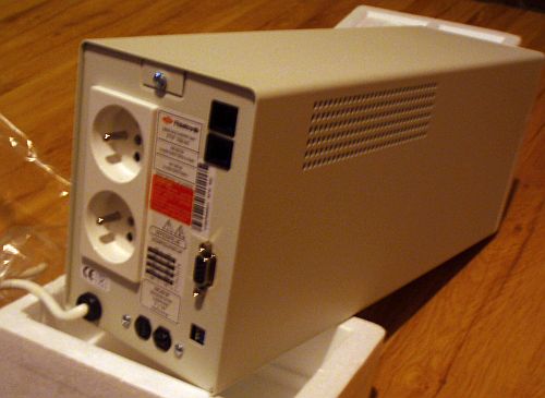

Post autor: stanpiter » 03 wrz 2009, 20:12
Obiecałem więc wklejam, zaznaczam jednak że ja "nie polecam, nie reklamuje" jedyne co robię to piszę że takiej piekielnej machiny używam i jestem ....... :D
W zestawie jest jeszcze płytka ze sterami, i kabel połączeniowy z komputerem
ps. Turysta pooglądaj sobie :wink:

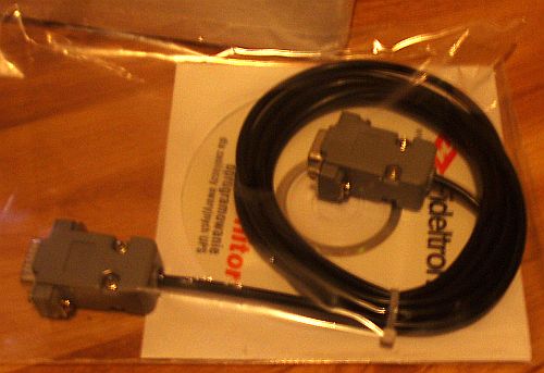

Re: System zasilania awaryjnego
Post autor: stanpiter » 03 wrz 2009, 20:17
To ten kabelek
ps. i co Turysta - ładny jest? :mrgreen: :wink:
