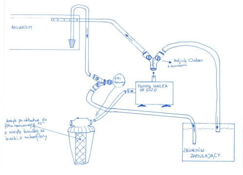

WITAM WSZYSTKICH!
Proszę o naniesienie uwag co do planowanego rozwiązania podłączenia "super filtra" :) w moim niewielkim baniaku 160l. Czy przedstawoina przeze mnie propozycja się sprawdzi, czy też nie. Wszystkie uwagi są dla mnie bardzo istotne, ponieważ jestem jeszcze bardzo niedoświadczony w dziedzinie akwarystyki /posiadam zaledwie 4-miesięczne, moje pierwsze akwarium roślinne/.
Głównie chodziło mi, aby nie mnożyć urządzeń w akwarium.
Chciałbym zastosować:
1) Pompę Hailea HX 6520 (max. 1000l/h, moc 35W, h pomp 1,6m). około 100zł z przesyłką.
Niestety nie wiem czy ma regulację przepływu, a jeśli nie ma, to czy będę mógł w razie konieczności zmniejszyć zaworami na trójnikach i nie spowoduje to uszkodzeń pompy?
I czy faktycznie taka pompa sprawdzi się poza zbiornikiem, ponieważ gdzieś w opisie tej pompy znalezłem info, iż mozliwa jest jej praca poza środowiskiem wodnym?
A jeśli w żaden sposób nie zmniejszę przepływu i nie zmniejszy go też ziemia okrzemkowa przyklejona do koszyka z mikrofibrą to czy pompa nie jest za mocna do baniaka 160l i nie lepiej wziąść słabszą?
2) filtr narurowy Keller za 19,90zł dostępny na allegro
3) koszyk po wkładzie do filtra 10'' owinięty materiałem, ścierką z mikrofibry
4) muszę jeszcze sprawdzić te połączenia poszczególnych elementów- pompy, filtra narurowego, trójników, węży, złączek.
Na początek przed zamuleniem, zalałbym węże wychodzące z akwarium, uruchamiając pompę z pustym filtrem narurowym, po czym zamknąłbym zawory na trójnikach. Następnie zamuliłbym filtr narurowy, po czym przełączył na obieg prowadzący do akwarium.
Pozdrawiam proszę i uwagi :).
Mam nadzieję, że będzie czytelne :)

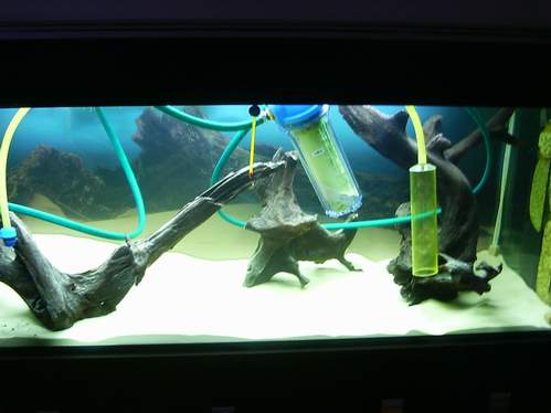

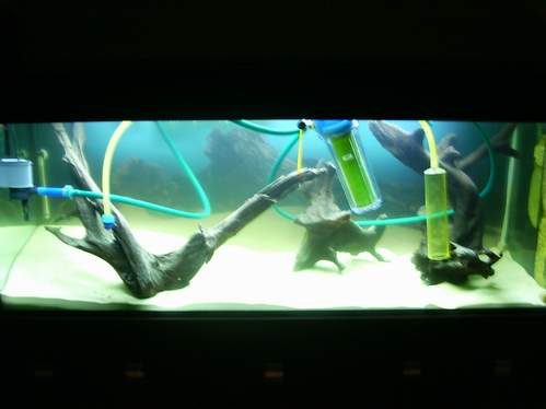

Akwarium wygląda nieciekawie po awari prądu i z lekkim niedowierzaniem podłączam filtr okrzemkowy.
Post autor: Jeki » 22 sty 2007, 10:12
Po godzinie w filtrze zupa a w akwa..... :D
Post autor: Jeki » 22 sty 2007, 10:14
...a w akwa zobaczyłem znów tylne tło
Post autor: Jeki » 22 sty 2007, 10:17
Zmiana ziemi w filtrze i zostawiam na noc.
Rano z przerażeniem stwierdzam że chyba wąż wypadł z akwa i wypompował wodę na podłogę..............ale wody na podłodze nie ma :shock: , jest na swoim miejscu ale tak czysta że jej nie widać
Post autor: Jeki » 22 sty 2007, 10:19
zostało tylko posprzątać sprzęt
akwa 036.jpg (17.39 KiB) Przejrzano 8640 razy
Post autor: Jeki » 22 sty 2007, 10:22
Podsumowując:
Pompa Atman 2000l\h 40W za 70 zł, filtr 10'' z wkładem sznurkowym za 30zł, trochę chęci, węża i ziemi okrzemkowej.............a jaki efekt.........
