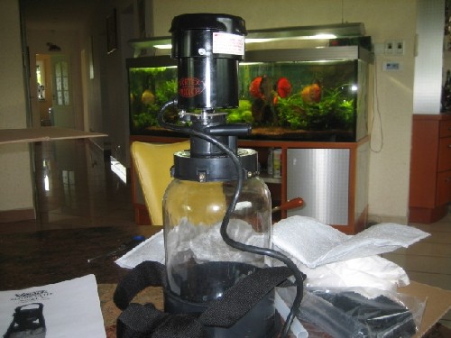

OK złożyłem - pierwsze wrażenia - pompa 1600 litrów na godzinę .
Zamulanie - tu dali ciała a może to dobry pomysł - proponują słoik do akwarium i dwa węże do niego - nawet w ofercie mają taki wiszący słoik .
Jak się zamuli to zabieramy słoik z akwarium czyli nic nowego .
Zalewanie bieżącą wodą - jak jej nie ma to dali kawałek węża i radzą skoczyć po coca-colę i po wypiciu dno uciąć
, i zalewać ręcznie .
Brak wtyczki bo na 220 V oni pewnie nie mają ( przy składaniu zamówienia należy to zaznaczyć - jest o kilka dolarów droższa niż ta na 110 V ( pewnie za ucięcie wtyczki doliczyli
Ziemi okrzemkowej dali na jeden raz ale to żaden problem bo na oko widać że to nie najwyższej jakości ta ziemia.
Idę szukać wtyczki i zobaczę jak to działa w praktyce.
Oprócz tego że worek duży do tej pory żadnych rewelacji nie dostrzegłem .

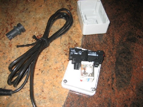

odpuściłem sobie start bo stwierdziłem że jak ma być na wystawy to brakuje w nim tego co najważniejsze . NIE MOŻE STARTOWAĆ BEZ POZWOLENIA .
Czyli jeszcze przekaźnik podtrzymujący i włącznik startowy i można go będzie zostawić bez opieki . Nie mam Twojego talentu do elektroniki ale myślę że to dam radę zrobić
