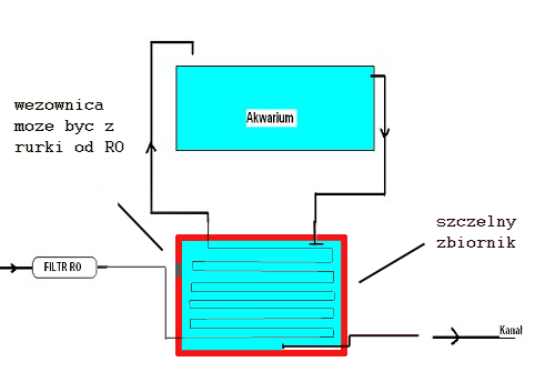

A gdyby to tak uproscic?
Woda z akwa (ściek) zlatywała by grawitacyjnie do baniaka np. plastikowej beczki 30L w której jest umieszczony odpływ do kanalizy, woda do podmianki leciała by po RO przez wężownice w baniaku, nagrzewając się trafiała by do akwa. Całość można ocieplić styropianem
wymiennik kopia.jpg (70.38 KiB) Przejrzano 4875 razy
Post autor: Hypno » 31 mar 2009, 21:29
Wybacz Marcin ale nie czytałeś uważnie od początku. Takie coś ma sens i owszem ale z założenia nie odzyskasz więcej tym sposobem niż 50% ciepła. Pozostałe 50% musisz dogrzać grzałkami i za to zapłacić. Dla małych akwariów to wystarczy ze względu na niewielkie złotówkowe oszczędności w porównaniu do kosztów mojego ewentualnego wykonania pomysłu. Ale jeżeli wymieniać trzeba kilkaset czy tysiące litrów wody to już ma to sens.
Poza tym z takiej instalacji jak narysowałeś natychmiast wyleciała by cała woda.
