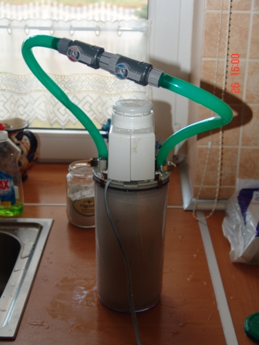

Post autor: cocoloco » 26 paź 2005, 16:39

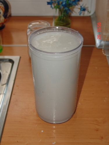

zasyp filtra - około 20 dkg ziemi okrzemkowej
Post autor: cocoloco » 26 paź 2005, 16:46
i do pełna zalewamy wodą - chociaż faktycznie wygląda jak mleko
Post autor: cocoloco » 26 paź 2005, 16:50
zakładamy głowicę i łączymy węże wychodzące

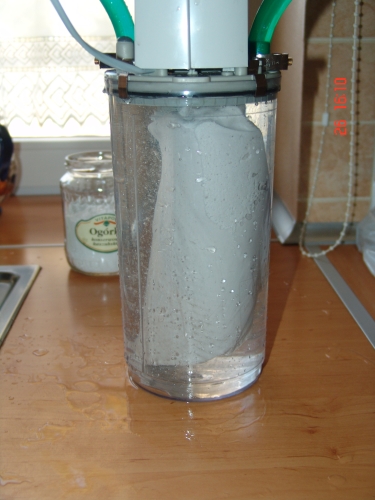

Post autor: cocoloco » 26 paź 2005, 16:54
po 10 minutach pracy ziemia okrzemkowa przylega do worka a woda w filtrze jest czysta

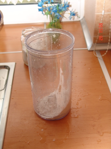

Post autor: cocoloco » 26 paź 2005, 17:00
jednak kiedy filtr zostanie wyłączony to ziemia okrzemkowa odrywa się od worka i ssuwa na dół filtra
Post autor: cocoloco » 26 paź 2005, 17:04
dlatego praca "na zamulanie" powinna być przeprowadzona tuż przy akwarium bo czasu mamy około 30 sekund
Post autor: cocoloco » 26 paź 2005, 17:11

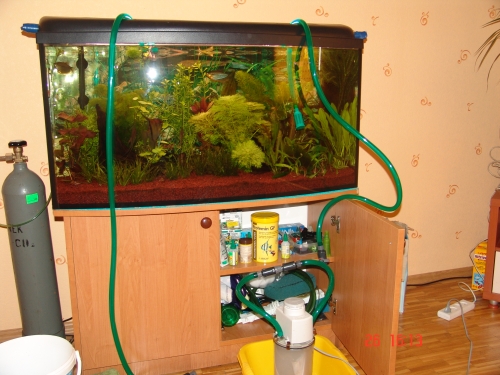

Post autor: cocoloco » 26 paź 2005, 18:58

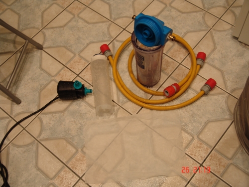

ja aby sprawdzić co za właściwości posiada ten cudowny worek użyłem tego co na fotce :
a - obudowa filtra -pożyczona od Jotki
b - obudowa po wymieniaczu jonowym - kupiłem nową i zniszczyłem
c - szmata - koszt trudny do oszacowania
d - pompa - bo nie chciało mi się filtra odłączyć od akwarium
f - węże - pożyczone bo ...... Patrz punkt d .
UWAGA JAK KTOŚ JEST NIE ZALOGOWANY NIE WDZI FOTEK WIĘC FAKTYCZNIE NIE JEST TO JĘZYK POLSKI ;)

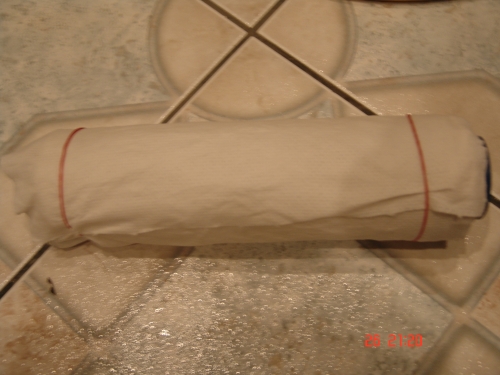

Post autor: cocoloco » 26 paź 2005, 19:06
pozostałość po wkładzie jonowym z nawierconymi otworami owijam szmatą i mocuję za pomocą 2 gumek recepturek .
