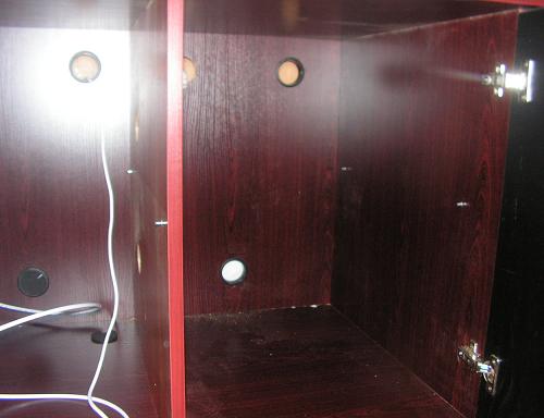

Jeśli dobrze rozumiem, to, to co zaznaczyłem czerwonym kółkiem, to jest to zasysanie filtra!?
Dlaczego je umieściłeś w tym miejscu? Lepsza cyrkulacj wody?

mirek-gniezno pisze:Jeśli dobrze rozumiem, to, to co zaznaczyłem czerwonym kółkiem, to jest to zasysanie filtra!?
Tak.Umieściłem go w tym miejscu,ponieważ wlot wody z filtra będzie po drugiej stronie akwarium.

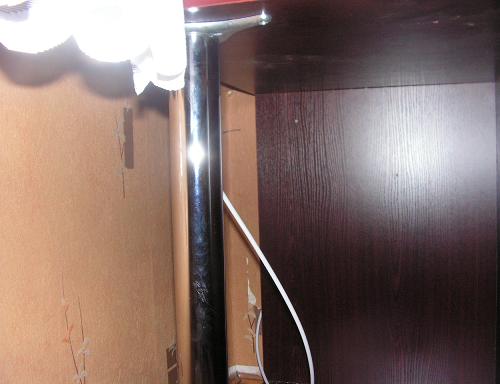

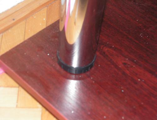

Post autor: vega1 » 27 gru 2006, 23:34
Michał,przepraszam że tyle to trwało,ale nawał pracy nie pozostawia mi prawie nic wolnego.
Oto rury i ich mocowanie...

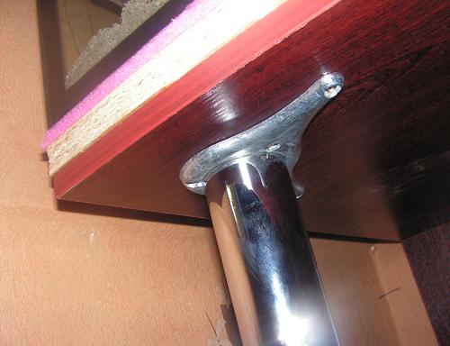

Jeśli nie masz innych zamiarów, to polecę w tym miejscu okleinę pcv (w wybranym przez siebie kolorze) przyklejoną na sylikon akwarystyczny aby zamaskować brzegi blatu (patrz mój post DIY akwarium). Nie nasiąknie wodą i się nie odklei, jak to czasem może zrobić "przyprasowywana" okleina z pseudo drewna, a sylikon zabezpieczy brzegi blatu. Troszkę mnie martwi nacisk jaki akwa może wywierać na podstawę... czy te podpory są wystarczające aby równomiernie przyjąć masę akwa na blat? Nie ugnie się nic?
Post autor: Hypno » 28 gru 2006, 08:03
Ja też martwił bym się o ewentualne przechyły boczne... no chyba, że zbiornik stoi pomiędzy ścianami i na boki nielza. To po pierwsze, a po drugie czy wielka bądź co bądź masa zbiornika już gotowego nie "obetnie" Ci tych plastikowych zabezpieczeń rur na dole? Z tego co widzę to są rury z elementami jak do blatów i podwieszanych elementów zabudowy kuchni, nie jestem pewien czy plastik nie zostanie ścięty przez rurę.

amorphis pisze: Troszkę mnie martwi nacisk jaki akwa może wywierać na podstawę... czy te podpory są wystarczające aby równomiernie przyjąć masę akwa na blat? Nie ugnie się nic?
Hypno pisze:Ja też martwił bym się o ewentualne przechyły boczne... no chyba, że zbiornik stoi pomiędzy ścianami i na boki nielza. To po pierwsze, a po drugie czy wielka bądź co bądź masa zbiornika już gotowego nie "obetnie" Ci tych plastikowych zabezpieczeń rur na dole? Z tego co widzę to są rury z elementami jak do blatów i podwieszanych elementów zabudowy kuchni, nie jestem pewien czy plastik nie zostanie ścięty przez rurę.
Koledzy,miałem i mam podobne wątpliwości.Z drugiej jednak strony,akwarium będzie ważyło około tony,ale rura przyjmie z tej wagi "tylko" około 200 kg.Teraz pytanie czy to nie za dużo?
Na gotową szafkę dołożyłem jeszcze dodatkowy gruby blat celem dodatkowego wzmocnienia.Sam już nie wiem... Macie jakiś pomysł?
Może jeszcze jedna rura?
Piotrek,o jakie przechyły boczne Ci chodzi??
Post autor: Hypno » 28 gru 2006, 09:17
Chodzi mi o to, że na zdjęciu "rura-góra" widać że masz ją przykręconą do blatu "subtelnymi" jak na te ciężary wkręcikami. U siebie mam "tylko" 470 litrów i jak czasami się zagapię idąc po pomieszczeniu i zaczepię ramieniem o zbiornik to woda się zahybocze. Obawiam się że przy Twoim litrażu przy jakimś lekkim nawet bocznym popchnięciu zbiornika te wkręty wyjdą z płyty jak pestka ze śliwki. Ja na Twoim miejscu taką rurę zaniósł bym do jakiegoś dobrego spawacza żeby doczepił z obu jej stron jakieś zdecydowanie szersze elementy. Rura ma chyba coś około 6cm średnicy, ja bym zaordynował jakieś conajmniej 3x większe krążki ze stali kwaowej czy chromowej. W tych od góry oczywiście masa otworków na wkręty, a dół może po prostu stać bez przykręcania. Albo pomyślał bym nad tym żeby te rury u góry pod blatem miały wspólną poprzeczkę przyspawaną do nich na sztywno też z jakiejś stali kwasowej. Tylko to musi być dobry spawacz który zrobi to estetycznie.

Dodatkowy blat dodatkowym blatem (bardzo roztropnie) ale choćbyś dał 10 blatów i tak w końcu wszystko skupi się na tych ruro-nóżkach i ich mocowaniach. Nawet jeśli plastik z rur nie zostanie nagle przez nie ścięty, to rury mogą spróbować wskoczyć w płytę wiórową i już równowaga zachwiana.

Sławku, zostaw elektronikę Loccutusowi, widać, że wie, co robi, a zajmij się podstawą baniaka, po co Ci zmierzch i świt nad zalanym rumowiskiem? Osobiście boję się tych rur... Daj zespawać jakąś porządną i estetyczną konstrukcję i później wrzuć to do chromowania, niklowania albo innego malowania, wyjdzie to na dobre trwałości, a i zdobnicze może być.
