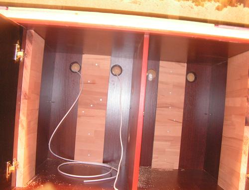

Wzmocniłem szafkę w środkowej jej części.Dokręciłem grube podpory z litego drewna widoczne na zdięciu.Na boki dodam po 1 rurce i na tym koniec.
Myślę że największym problemem będzie parkiet na którym stoi szafka.Jest bardzo wiekowy i napewno pod sporym ciężarem nieco się podda... ale na to już nie ma rady.

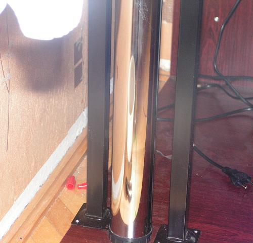

Stelaża nie zrobiłem,ale o to co wykombinowałem...
Po dwie takie podpory z każdej strony powinny załatwić sprawę a i cała szafka na wyglądzie nie straciła.

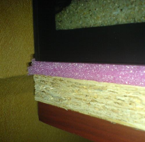

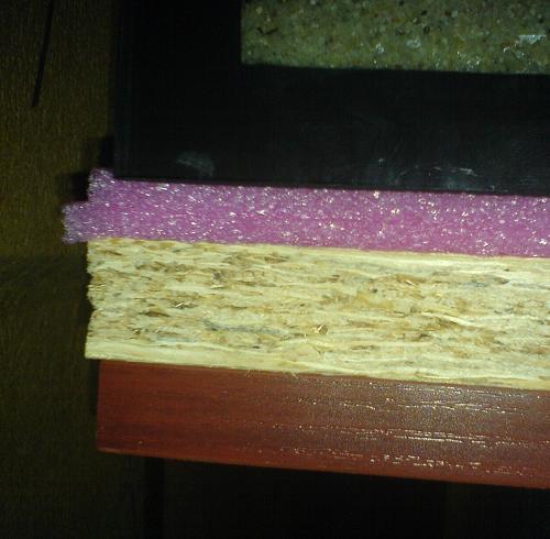

Akwarium zalane,ale pojawił się problem.Szafka nierówno "siadła" na parkiecie.Jak widać na fotkach poniżej akwarium jest ułożone na 2-óch warstwach karimaty.W lewym rogu akwarium dociska karimate o jakieś 3mm bardziej niż na reszcie powierzchni...
Teraz pytanie,czy karimata wybierze wystarczająco tą nierówność??Dodam że grubość karimaty to 5mm x2 czyli 10mm.

Post autor: loccutus » 18 sty 2007, 14:26
jeżeli od razu po zalaniu siadło o "ileśtam" to możesz być pewien że siądzie z biegiem czasu drugie tyle.
Myśle że starczy tej karimaty, choć tu ujawnia się ta niesamowita zaleta regulowanego stelaża o której pisałem wyżej.
Powodzenia ;)

Ja zalewałem swoje 200*60*60 w dwóch etapach.
1. Stopniowo dolewałem wody z kranu do pełna i patrzyłem jak siada. Wylałem wodę i skorygowałem kliny pod szafką (wiórowa z wstawkami z kszałtowników metalowych).
2. Wypełnienie właściwe wodą i żwirem.
Podkładką pod akwarium jest zielony podkład pod panele - taki rowkowany - dwie warstwy, a więc w sumie cieniutka warstwa. Akwarium stoi już 2 lata.
