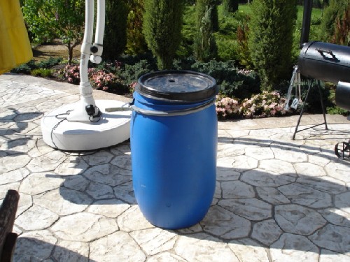

Zaczynamy - bierzemy szczelną beczkę .

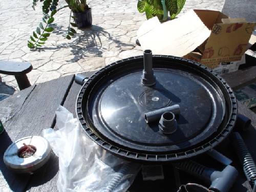

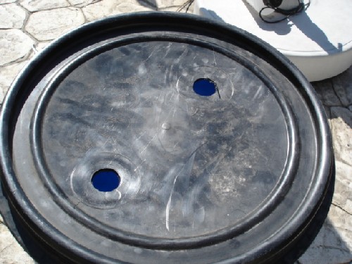

w pokrywie wiercimy dwa otwory na "zawory" lub przelotki jak ktoś woli
Post autor: cocoloco » 10 maja 2006, 18:06

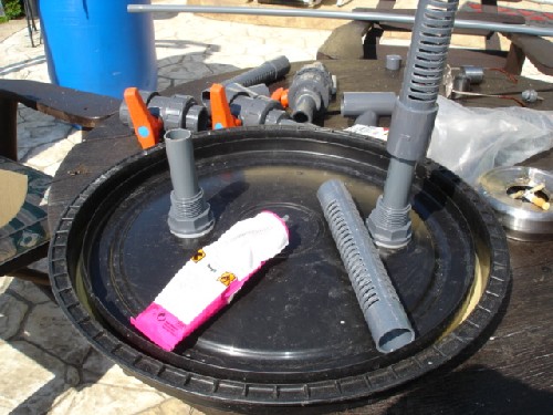

teraz wkręcamy "zawory"
Post autor: cocoloco » 10 maja 2006, 18:10

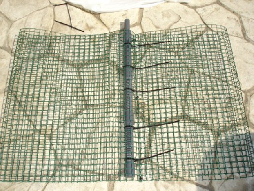

potrzebna będzie jedna rurka z otworami - ja jak zawsze idę na łatwiznę i łącze to z gotowych elementów . Jednak można zastosować dowolną plastykową rurkę lub wąż i pobawić się w wiercenie lub nacinanie
Post autor: cocoloco » 10 maja 2006, 18:16
gotową rurkę mocujemy za pomocą opasek do plastykowej siatki ( można inaczej ważne aby się trzymało . Satka jest troszeczkę mniejsza niż pozwala to rozmiar beczki - szerokość - ile wlezie ;) czyli im więcej tym lepiej - poważnie to obwód beczki jest dobrym wymiarem .

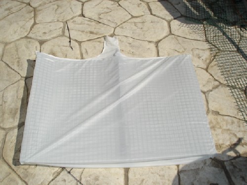

Post autor: cocoloco » 10 maja 2006, 18:21

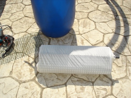

Na gotową siatkę szyjemy worek z firanki o jak najmniejszych otworach . Ja miałem uszyty worek wcześniej i żeby można było wsadzić siatkę na dole wszyto suwak ( ekler jak ktoś woli albo zamek ) . W worek wkładamy siatkę . Proszę zwrócić uwagę że worek powinien być zakończony lejkiem aby uszczelnić go na rurce - użyłem do tego plastkowych opasek .
Post autor: cocoloco » 10 maja 2006, 18:24

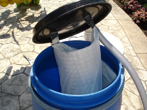

siatkę uszczelniamy na rurce opaską i gotowe
Post autor: cocoloco » 10 maja 2006, 18:27
w jeden zawór montujemy wyjście siatki a w drugi wkładamy wąż aby sięgał do dna beczki - wlatująca woda rozmywa warstwę ziemi okrzemkowej i zapobiega osiadaniu na dnie - nie po to ziemia ma być w beczce aby sobie leżała .

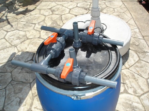

montujemy układ zaworów . Faktycznie w wersji oszczędnościowej można sobie je darować - wystarczy połaczyć wylot z wlotem i też będzie działać

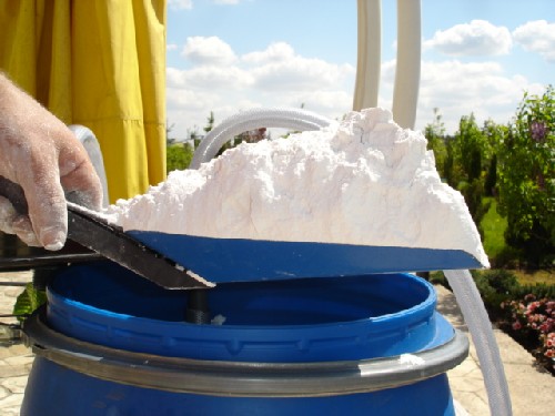

do beczki wsypałem 5 porcji ziemi okrzemkowej - oczywiście wyliczyłem to na zasadzie mnożąc PI przez wysokość drzwii .

Pozostaje połączyć węże z zaworami i w obieg włączyć pompę . Ja zastosowałem pompę ogrodową o teoretycznej wydajności 4000 l/h .
Zawory w pozycji zamkniętej tylko ten na małej pętli otwarty .

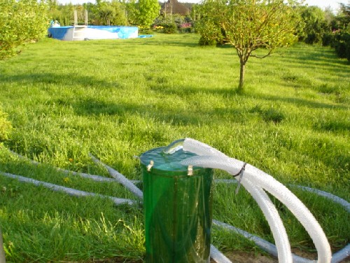

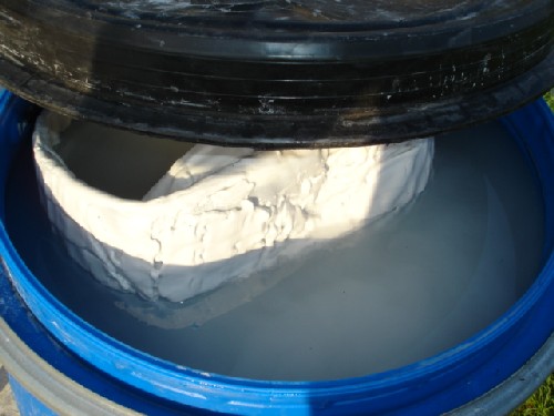

Po godzinie pracy w małej pętli czas sprawdzić czy ilość ziemi była optymalna - jak widać na fotce , warstwa ziemi okrzemkowej osadziła się na górze siatki równomiernie warstwą około 3 mm - czyli super .

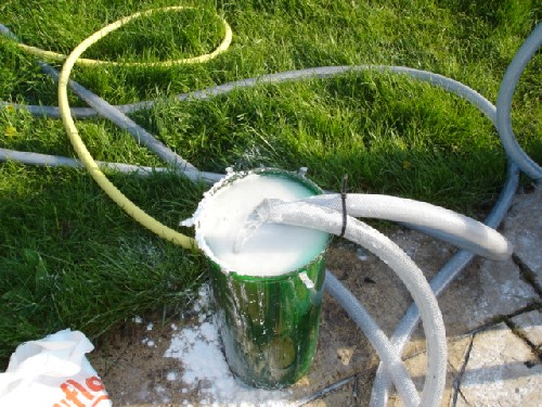

Czas przetestować czy toto filtruje wodę - nie chce mi się kopać w ogrodzie za brudnym piaskiem więc używam kilograma ziemi okrzemkowej o gradacji 1 mikron ( sprawdzone tego nie są w stanie zatrzymać żadne filtry gąbkowe czy wypełnione inną masą filtracyjną - w czasie prób przebiło się to przez 60 cm warstwę piasku ) . Robię więc brudną wodę
Post autor: cocoloco » 10 maja 2006, 18:50
Po kilku minutach staje się jasność - czyli działa !!
