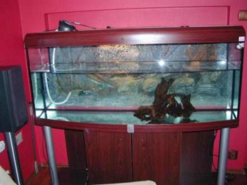

Ja jestem zwolennikiem tła zewnętrznego, u siebie zrobiłem ze steropianu wypalanego nad palnikiem i przykleiłem trochę kamieni, "patyków" i co tam wpadło mi do ręki :wink: . Wygąda to nawet ciekawie za baniakiem i tworzy bardzo ładną głębie. Wygląda to tak:
tlo
tło 3.jpg (22.62 KiB) Przejrzano 10057 razy
