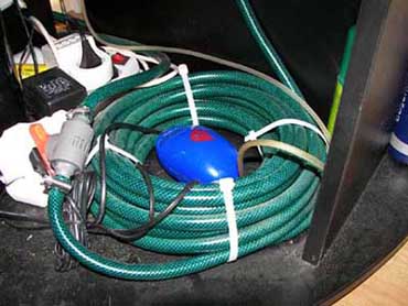

Kupiłem Tetra EX 1200, do którego podpiąłem na wężu wlotowym hydrauliczny filtr sznurkowy aby syf wyeliminować (wkład wymieniany co 2-3tyg), za kubłem trójnik, złączka ogrodnicza z regulacją przepływu i 25mb węża fi10mm przy 5szt to rozwiązanie było wystarczające, obecnie obsada jest troszkę wiekasza i węża do Deni jest 50mb.
Do denitratorów o dużej komorze z medium filtracyjnym jaki wskazałeś mam mieszane uczucia, wydaje mi się że powierzchnia ta nie jest w pełni wykożystywana i powstają tam strefy martwe ale to moje obserwacje niech ktoś inny na temat tych urządzeń się wypowie.
Wbrew pozorom 50mb węża 10mm zajmuje miejsce 10l bańki po wodzie, dla mnie tanie i bardzo dobre rozwiazanie. Tu masz opis i kalkulator http://aip.pl/~triamond/denitrator/denitrator.html. Uruchomienie trwało 7-10dni, przy zalaniu dałem bezpośrednio w rurę Sera nitrivec, a potem codziennie do akwarium dawkę zalecaną i nie miałem żadnych problemów z jego startem.

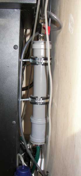

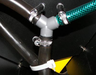

Ja u siebie zrobiłem tak:
Na wyjściu z kubła trójnik, za trójnikiem zawór do regulacji przepływu.
Połączyłem 15 mb węża ogrodowego1/2" z kolumną z rury PCV napełnionej ceramiką. Mam przerybiony zbiornik, a zpracy filtra jestem bardzo zadowolony.

Ja zrobiłem denitryfikator z rury pcv http://www.malawi.pl/artykuly/denitryfikator1.htm
czekam na zmianę zbiornika na większy, potem go podłączę, zobaczę co z niego będzie jak go uruchomię.
Nadmienić pragnę, że denitryfikator wykonałem metodą opisaną przez Roberta. Wydała mi się ona bliższa moim potrzebom i mogłem w tej konstrukcji nawierćić więcej otworków w części dolnej rurki przez którą dostaje się woda do środka urządzenia, zapobiegać to ma powstawaniu martwych stref bezprzepływowych. Pozdrawiam Tomasz Dzierwa
