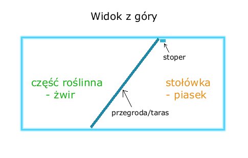

Potrzebuję zrobić rybom w ogólnym coś w rodzaju prostego tarasu, żeby oddzielic część roślinną z grubym żwirem od stołówki, którą wysypię cienką warstewką piasku kwarcowego. Kiedyś dawno robiło się to po prostu z paska szkła. Ja planuję albo szkło, albo pleksi, które wtedy mógłbym wygiąć na gorąco w jakiś tam łuk. Z grubsza miałoby to wyglądać tak, że taras przebiega od przedniej szyby do tylnej, po jakimś skosie. Ponieważ stołówka ma mieć powierzchnię dużą - pół akwa lub wiecej, jeden bok tarasu-paska muszę oprzeć na stoperze(tam, gdzie taras tworzy z szybą kąt ostry po stronie żwiru), żeby zrealizować swoją koncepcję artystyczną :mrgreen:.
Zdaję sobie sprawę, że to nie będzie "szczyt estetyki", ale chodzi mi głównie o aspekt praktyczny - nie może być sytuacji, ze zalega gdzieś mięcho w tak małym zbiorniku (jakieś 210~215L wody)- muszę zrobić duuużą stołówkę, ale ziele ma być też.
Kwestie klejonych doniczek ze szkła w tym przypadku nie wchodza w grę z powodu innych założeń estetycznych ;). choć oczywiście są to świetne i super praktyczne rozwiazania dla baniaków że tak powiem "cześciowo sterylnych".
Adam dzięki za post, bo uruchomił mi w mózgu uśpione zasoby i zaczynam już inaczej kombinować :).
Tymczasem taki schemacik początkowy :)
schemat poglądowy

IMO pleksa 2-3 mm przycięta o 2-3 cm większa niż szerokość wewnętrzna. Pleksę wkładasz lekko ją ściskając.
Adam

Adam, moim zdaniem w takim przypadku jak podajesz, pleksi pod naporem żwiru się może przesuwać - dawałbym stopery dla świętego spokoju. Piasku będzie tylko cieniutka warstwa - ok. 1 cm.
Poza tym, chciałbym uniknąć jakiegokolwiek rozpierania szkła akwarium.. W tym przypadku to by miało miejsce.

na końcach pleksi od strony szyb nałożyć rozcięte wężyki silikonowe by amortyzowały drgania i lepsze przyleganie. Szkła nie rozepchną sprawdzone. Prawo Pascala się kłania :wink:
Adam

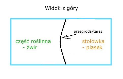

Kubo ja zastosowałem podobne rozwiązanie do twojego z tym że pleksa jest wygięta w ksztaut coś jak S niczym nie przyklejona, po jednej stronie grubszy żwir ok.7-9cm, po drugiej pył kwarcowy 1-2cm, nic sie nie przesuwa, przegródka jest stabilna, ryby mają bardzo dużo miejsca do zbierania pokarmu. rozwiazanie w 100% spełniło moje oczekiwania.
kubamajer
Posty: 656
Post autor: kubamajer » 25 kwie 2007, 21:39
No właśnie, o tym też myślałem. Rafał, dałbyś radę zdjęcie wstawić, albo rysunek? Czy pleksi po stronie "stoperowej" dochodzi u Ciebie do prawej szyby akwarium, czy też nie? To mnie właśnie ciekawi.
pozdr

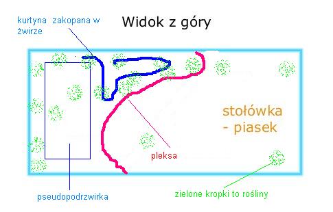

Deszczowatwarz
Posty: 524
Lokalizacja: Ostrołęka
Post autor: Deszczowatwarz » 25 kwie 2007, 22:05
Prosze pominąć zdolności artystyczne.
pleksa wys.ok.9cm nie przymocowana ani nie podpierana, siedzi sobie między bazaltem ok.7-9cm i pyłem kwarcowym 1-2cm(na styku tylnej ściany z pleksą jest wiecej kwarcu ok.4-5cm i kępka nużańca, oba końce dotykają do szyby na styk, wyprofilowanie pleksy nad kuchenką dało stabilność. To chyba tyle

Rafał, dzięki za rysunek.
pozdr
