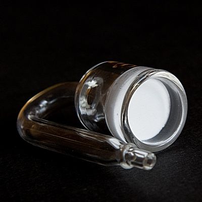

Witam !
Od kilku lat jestem szczesliwym posiadaczem zestawu CO2 JBL. W jego sklad wchodzi dyfuzor - klasyczne rura/spirala. Ani on piekny ani pryktyczny, ani latwy w utrzymaniu. Pomyslalem wiec o wymianie. W necie znalazlem cos takiego - patrz fotka.
Czy takie rozwiazanie sie sprawdza? Jak wyglada jego efektywnosc w porownaniu ze spirala? Co z utrzymaniem/czyszczeniem?
Bede wdzieczny za opinie.
Pozdrawiam,
Tomek.

Tomku to co pokazałeś na zdjęciu to dyfuzor szklany z spiekiem ceramicznym. Jak to zwykle bywa, są przeciwnicy i zwolennicy. Ja jestem przeciwnikiem tego rozwiązania i nie namawiałbym Ci do zakupu, osobiście używam drabinki Hagena co też nie jest najlepszym rozwiązaniem (dosyć duże straty CO2).
Czytając forum SMRW znalazłem sporo na temat rozpuszczania CO2.
Dyfuzory z spiekiem (taki jak na Twoim zdjęciu) mają następujące wady:
- tłuką się
- trudne w czyszczeniu (zalecany jest zakup akcesoriów do czyszczenia)
- do czyszczenia spieku trzeba używać dodatkowych środków chemicznych (choć czytałem, że można dobrze poradzić się czymś w rodzaju wybielacza)
- najważniejsza wada dla mnie to, że często zdarza się w sprzedawanych tego typu dyfuzorach zła jakość spieku i puszcza za duże bąble, często bywa tak, że duże bąble wylatują na styku spieku ze szkłem
Opinię wyraziłem nie ze względu na swoje doświadczenie z tym dyfuzorem a jedynie na podstawie postów z serwisu "zielarzy".

Michal, dzieki za wyczerpujaca odpowiedz.
http://aquario.pl/product_info.php?cPat ... cts_id=283
Miasz na mysli cos takiego ?CraNcH^MS pisze: Doskonałym rozwiązaniem jest Reaktor CO2 podpinany do kubełka.
Gotowe rozwiązanie było sprzedawane przez sklep www.aquario.pl, ale nie widzę go w już w ofercie. Przypuszczam, dlatego, że rodzimy konstruktorzy stworzyli dużo tańszy DIY:
http://www.roslinyakwariowe.pl/forum/vi ... hp?t=20353

Jestem zwolennikiem dyfuzora szklanego.
Mam go od roku. Lepiej rozprowadza co2 najlepiej zastosować dwa po przekątnej w akwarium.
Drabinka szmelc.Właziły mi za nią ryby jak się zasyfiła trzeba było czyścić itd.
Ze szklanym nie mam żadnego problemu jeszcze go nawet nie czyściłem.
A jeśli przyszło go by czyścić zwykła woda z solą czy też ph minus ładnie go wyczyści .Osobiście sprawdzona metoda.
Ze stłuczką też nie ma szans niby jak? Wkładasz i sobie siedzi przecież młotkiem po nim nie walisz.
Mam już drugi dyfuzor szklany.. i mam mieszane uczucia. Pierwszy mi pękł. Oczywiście z mojej winy... Rurka która miałem doprowadzającą CO2 do dyfuzora była dosyć sztywna. I przez to często dyfuzor odklejał się a właściwie to przyssawka zostawała a dyfuzor pływał.. za którymś podejściem do przymocowania po prostu mi strzelił.
A co do czyszczenia... Faktycznie po roku czasu zalazł mi jakimś brązowym nalotem i jego skuteczność spadła. Ale nowy robi delikatną mgiełkę... więc z drugiej strony raz do roku można kupić nowy. Wrzątkiem starego nei udało mi się wyczyścić. Szkoda, że nie pomyślałem o tym wcześniej i nie poświęciłem stłuczonego na testy czyszczenia...

ja przez ponad pół roku miałem drabunke i osobiście jej nie polecam, po pierwsze ryby lkinują się za nią, non stop się za nią zbiera syf i trzeba ją ściągać i pucować szybę, a doczyścić ją w tych szczelinach to normalnie katorga. a teraz mam szklany ze spiekiem i mi się naprawde podoba, moge powiedzieć że jest o niebo lepszy, i wygląda estetycznie,( szkło zawsze doczyścisz) i podoba mi się mgiełka co2 unosząca się z niego a nie wielkie bąble. ja osobiście polecam szkło

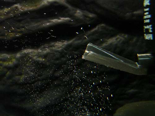

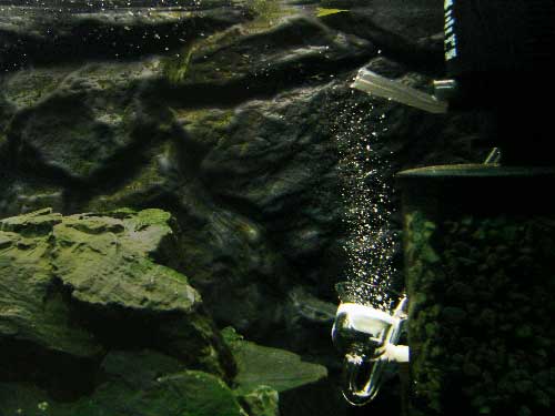

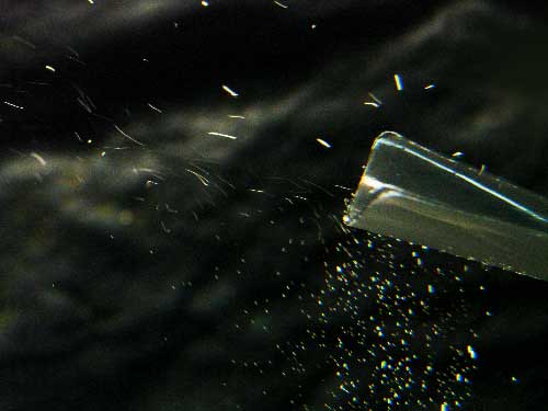

tak u mnie to wygląda, dla tych co nie mieli dyfuzora ze spiekiem ceramicznym fotka
nie miałem problemów z tym spiekiem, sprawuje się dobrze, jak widać zamontowałem go przed wew. filtrem, lepiej rozpija co2
ale wylatujące z niego bąbelki nie wyglądają zbyt naturalnie, do ideału mu daleko, jak dla mnie to najlepszym rozwianiem byłby właśnie dyfuzor Krzyśka z filtra na rurowego
w planach mam właśnie coś takiego
