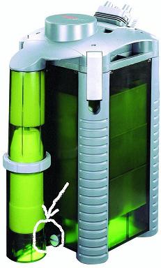

Witam,
Są 3 rurki 1 zasysająca wodę 2 wypompowująca oraz 3 cieńka do zasysania powietrza. Wszystko jest dobrze podłączone. Pływak ok (biały styropian w odnodze zewnętrznej filtra) Rusza się podczas pracy ale jakoś dziwnie.Powinien pracować góra dół, a w pewnym momencie woda się zatrzymuje i pływak stoi w miejscu. Co to jest skimer?Pływak?

Ależ bardzo proszę.
Głównym problemem filtra jest to iż połączenie kubełka oraz walcowatego elementu w którym znajduje się pływak nie jest skonstruowane w jakiś nadzwyczajny sposób. Filtr powinien pracować w oparciu o pływak, jeśli ten nie działa prawidłowo to i filtr nie spełnia swojej funkcji. Otóż połączenie obu elementów jest na zasadzie plastiku wciśniętego w plastik i uszczelki. Niestety cały ten mechanizm wzruszył się w momencie czyszczenia filtra. Nie było 100% szczelności. Woda z kubełka wpływała do dolnej komory "walcowatego" dodatku. Całość filtra została rozebrana i złożona dwukrotnie w prawidłowy sposób, dodatkowo uszczelniłem silikonem łączenia ponieważ woda przeciekała na zewnątrz. Także dla użytkowników filtrów serii "pulsacyjny" proponuje bardzo delikatne montowanie elementu "walcowatego z pływakiem"
W razie pytań odnośnie tego filtra proszę pisać.
- filtr.jpg (17.71 KiB) Przejrzano 6382 razy
tak na przyszlosc - czasem zdaza sie tez ze po wypompowaniu wody filtr zaczyna napelniac sie od nowa lecz nie chce zaczac pracowac "normalnie" najprawdopodobnie jest to wina zbyt niskiego cisnienia slupa wody . Filtry tej serii pracuja najlepiej jesli od dna kubelka do lustra wody w zbiorniku jest co najmniej 100 -120 cm - wtedy nie powinno byc zadnych problemow z ponownym calkowitym napelnieniem sie filtra:)
