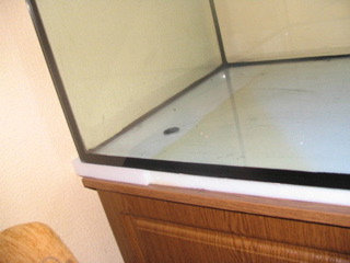

Ja zrobiłem dwa otwory w dnie po przeciwległych stronach do ciągu od dołu.
Ciąg wytwarza Eheim III-2080. Po środku jest najwyższy punkt w akwarium więc wszystkie zanieczyszczenia osuwaja się ku przodzie akwarium gdzie wciągane są przez oryginalne sitka Eheima które idealnie się wcisneły w przeloty Aqua Medica. Komin natomiast służy tylko do ewentualnych przelewów podczas podmian.
System ten sprawuje się genialnie, sam się nie spodziewałem że aż tak skutecznie.
Drugi zawór i syfon.jpg (31.73 KiB) Przejrzano 7151 razy

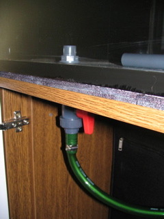

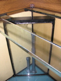

Jescze pare fotek
Komin tylko do przelewu.jpg (33.73 KiB) Przejrzano 7078 razy
Przelot i zawór kulowy.jpg (28.91 KiB) Przejrzano 7078 razy
