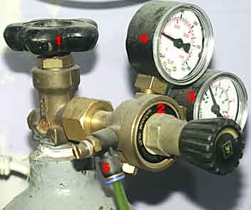

- fomalhaut
- Posty: 968
- Lokalizacja: Polska
Jakoś udaje mi się bez pH-komputera, elektrozaworu...
A jak?
- Butla CO2 pojemność 15 kg (na rys. nr 1 - główny zawór butli)
- Reduktor podwójny (nr 2.): - jeden zegar pokazuje ile w butli (nr 4.) - a drugi ile na wyjściu (nr 3)
- Zaworek precyzyjny (nr 5. - a właściwie pod tym "5" jest wyjście z zaworka na wcisk wężyka do dyfuzora)
Tak to wygląda u mnie - wolałbym pH-kompa, ale....
Na wężyku do dyfuzora - jak kiedyś polecił mi Alek - zacisk taki z kroplówek, przeciwko rozszczelnieniu się butli i zrobieniu mineralnej z Amazonii....
Za dyfuzor - na razie - robi zwykła kostka napowietrzająca.....
I tak na razie misi zostać...
Powodzenia
A jak?
Powodzenia
- co2.jpg (10.71 KiB) Przejrzano 10106 razy
