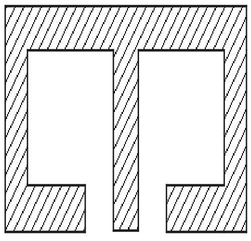

Pomagałem koledze i zrobiliśmy z suporeksu 15 cm szerokości tak jak na rysunku, z przodu są założone bambusowe "zasłonki" zamiast drzwiczek a w środku oczywiście aparatura i garnki ;) na górze blat kuchenny przukjeony silikonem, ściany suporeksu wykończone gipsarem z różnymi muszelkami, rozgwiazdami itp. bardzo ładnie się prezentuje

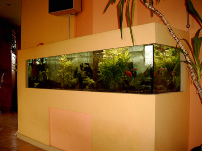

Post autor: iner » 06 mar 2007, 10:56
ja u siebie mam cztery murki z siporex-u łączone na klej,na wierzchu 2 razy 2,5 cm płyta osb / akurat taką miałem\ i podwójny podkład pod panele podłogowe. siporex o gr. 12 cm. akwarium o wymiarach identycznych jak twoje od sześciu lat żadnych zarysowań.u mnie takie rozwiązanie się sprawdziło.oczywiście pierwszą warstwę siporex-u należy dokładnie wypoziomować na warstwie zaprawy, a następne można układać na kleju.całość , łącznie z jednym z boków akwarium obudowałem płytą k-g.postaram się póżniej fote wysłać.

Post autor: iner » 06 mar 2007, 12:39
obudowa
